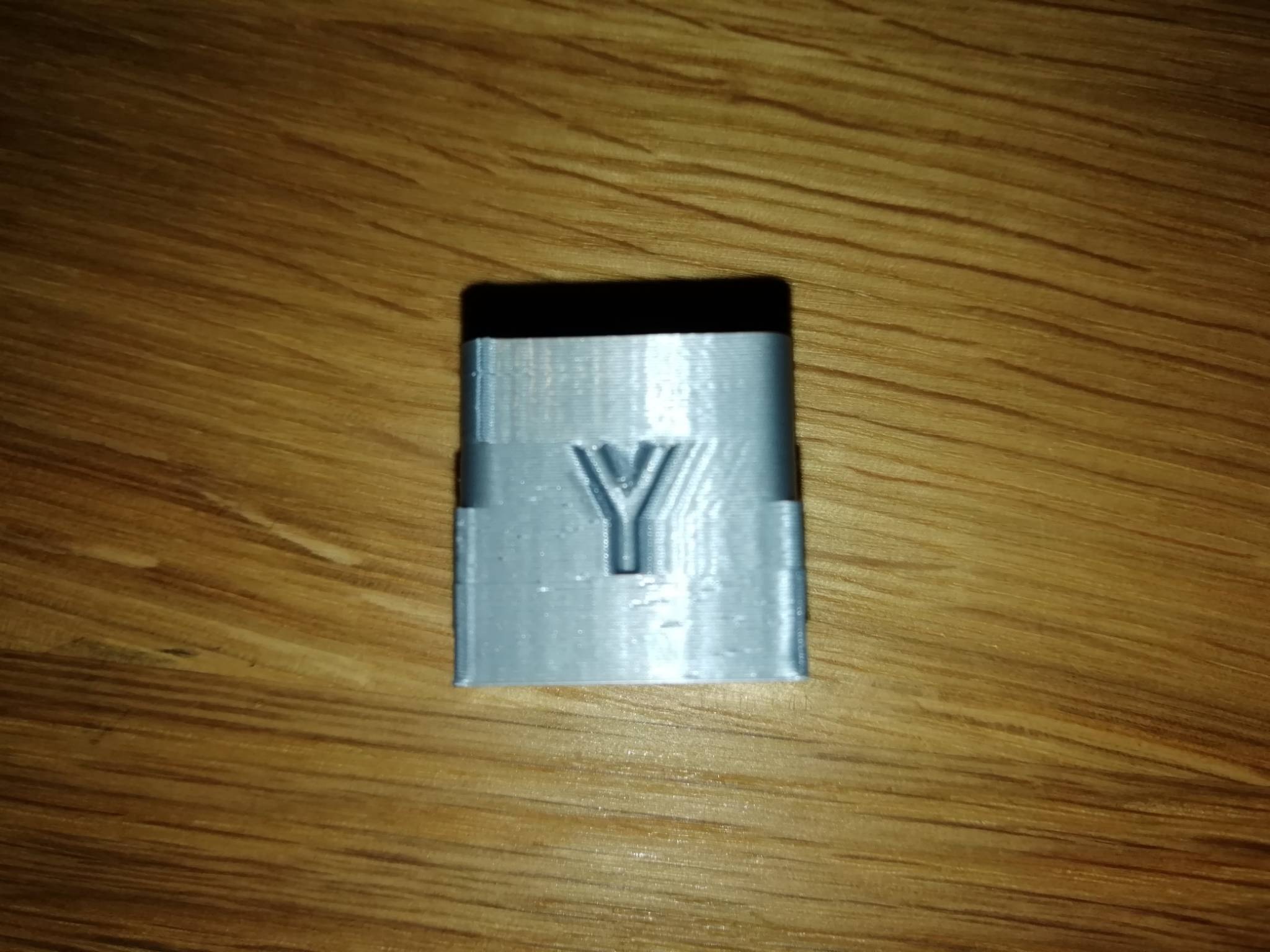

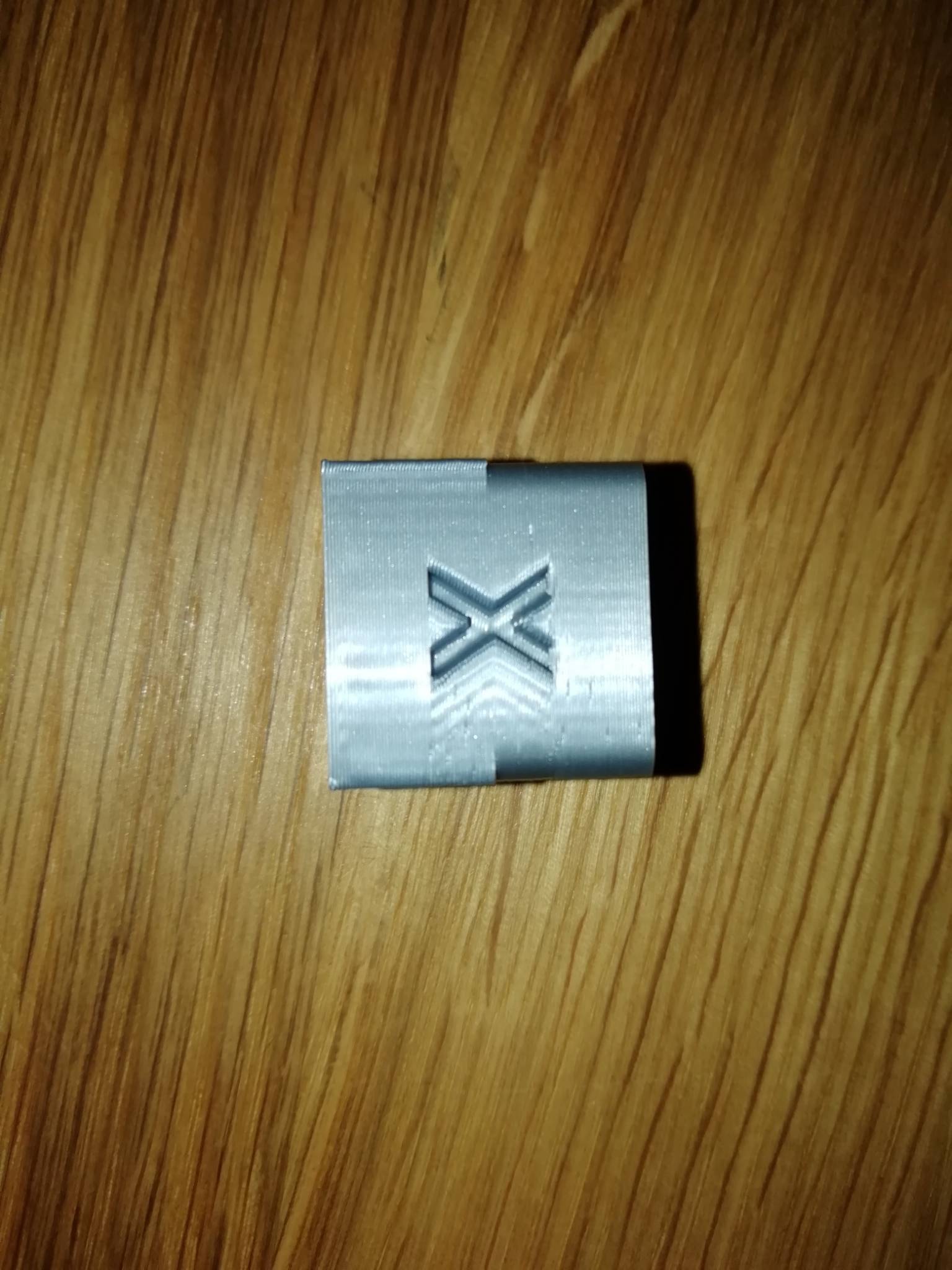

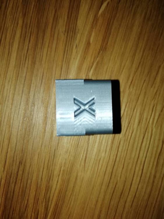

Bonjour à tous !
Je crée un nouveau post pour éviter de polluer le post "général" sur la TL-D3 Pro.
Après quelques jours de vacances, je me suis remis à tester activement ma machine.
Pour rappel, ses caractéristiques :
  • TL-D3 Pro avec TMC2208
  • Firmware version 1.2.4 du 4 juin 2020
Les impressions sont plutôt satisfaisantes et la manipulation de la machine est vraiment simple, un vrai plaisir.
En revanche, j'ai toujours mon problème de ghosting / ringing / ripples / vaguelettes, à vous de choisir l'appellation qui vous plait le plus 🙂
Suite à pas mal de recherches (ici mais également sur les canaux de Reddit dédiés à l'impression 3d), et également en lisant des guides de débuggage comme celui-ci, tout le monde semble indiquer que ce genre de problèmes est directement lié soit à la tension des courroies, soit à des vibrations qui pourraient résulter des mouvements rapides de la tête d'impression ou du plateau.
  • J'ai donc suivi les indications de @vap38 et de @Baroudeur afin de tendre les courroies de la machine, sur l'axe X1 et sur l'axe Y
  • J'ai aussi fait des tests d'impression d'abord sur une table, puis par terre sur le sol dur (parquet) afin d'éliminer un problème de vibrations dû au support...
  • J'ai fait un test en rajoutant une troisième couche pour le "wall", en mettant la valeur à 3 et non à 2 comme par défaut
  • J'ai également fait des tests en réduisant la vitesse de déplacement à 50 voir 45 mm/s
  • J'ai resserré à peu près toutes les vis que j'ai trouvées 😛 (sans trop serrer les écrous excentriques...)
  • J'ai fait des tests en baissant l'accélération à 250mm/s² à la place des 500mm/s² par défaut, si je ne dis pas de bêtise.
Dans tous les cas, les problèmes subsistent... Je doute également d'un problème de vibrations dû à la vitesse, puisque j'ai vu plusieurs très belles impressions ici, sans ghosting, faites à des vitesses encore plus hautes mêmes que les 60 mm/s par défaut...
Alors voilà je vous appelle à l'aide 🙂
Auriez-vous d'autres pistes ? Je n'ai pas encore essayé de baisser le "jerk" dans Cura (valeut par défaut : 8 ), je vais tenter cela bientôt, mais j'ai peu d'espoir...
Voici quelques photos prises au flash pour faire ressortir le problème... Je ne mets qu'un seul essai car il n'y a aucune différence visible entre l'essai sur table, sur le sol etc...
Merci à tous d'avance pour votre aide !!!

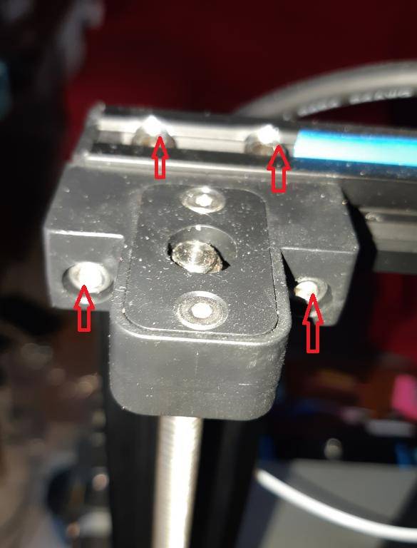

hello,
Voici mon observation sur l'axe X nous avons une vibration verticale  et horizontale.
Voici ce que je propose bien vérifier que les galets intérieurs de l'ace Z ; il faut qu'ils patinent légèrement à la rotation engendrée avec un doigt; il ne faut un plaquage dur sur le gauche et le droite dans le rail. (idem pour les galets de l'axe Y) Un serrage trop contraint entraine des vibrations et résonnances.
Un contrôle s'impose du parfait alignement des deux vis de l'axe Z .Il faut tourner les coupeurs à la main pour vérifier si un point dur subsiste.
Les noix en laiton peuvent être en contraintes axiales, la vérification est simple dans le cas d'un point dur il faut  dé serrer les 4 vis des noix en laiton sur les deux vis. Ensuite par un serrage séquentiel nous obtenons un glissement parfait.Bien graisser les vis du Z!
Parfois la vis des Z peuvent être en flexion et engendrer une vibration en rotation; dans ce cas il faut dévisser les deux vis de guidage dans tous les cas le guide se recentre automatiquement.(voir photo)
Pour le ghosting le défaut est compliqué à résorber cela provient d'une vibration de translation et une résonance sans doute du châssis.
je conseille de lubrifier très légèrement le rail guide  des X avec un chiffon non pelucheux avec de l'huile à base de PTFE. Le Fluide PTFE est une lubrification sèche non polluant. (attention ne pas pulvériser avec une bombe; il suffit de quleques gouttes sur un chiffon...
Le ghosting peut être engendré par le cheminement du filament avec une tension sur une bobine dont les brins sont enchevêtres !
Attention les courroies des axes X et Y ne doivent pas être hyper tendues (il faut une légère flèche) trop tendue çà accentue le défaut du ghosting et un décalage sur les axes X..
Un  damper ou une simple épaisseur de 3 mm en liège placée sous le moteur Y est  aussi efficace.
Ce dispositif contribue à gommer aussi ce défaut de ghosting ;le moteur de l'axe Y est en contact direct avec le carter et engendre une onde résonnante en rotation.
Voici mes modifications en mécaniques qui me donnent satisfactions; il faut beaucoup d'observations et avoir un esprit mécanique pour détecter des défauts qui ne sont pas évidents.
je pense que le damper sur le moteur Y n'est pas un luxe de même qu'un feuille de caoutchouc de 1 mm placée sous chaque moteur Z évite un effet de résonance.
TENLOG sait pourquoi ils proposent des TMC2208 pour justement éviter les vibrations et résonance à une certaine fréquence des moteurs.
fait un essai d'impression en affichant 50% de la vitesse car une vitesse exécive engendre aussi du Ghosting.

Voici quelques éléments.
J'ai ajusté les deux galets des axes Z ainsi que les galets du plateau chauffant afin qu'ils ne soient pas trop serrés.
J'ai relancé un cube de calibrage (il est en cours) mais je pense que cela n'a rien changé pour le ghosting. Je vous poste des photos dès que c'est fini.
Quelques questions :
* que signifie "tourner les coupeurs à la main" ? s'agit-il des systèmes de fixation entre les vis des axes Z et les steppers ? si oui, dois-je les tourner tous les deux en meme temps pour faire monter le portique manuellement ?
* Si je comprends bien, en cas de "point dur" en faisant monter manuellement le portique, je dois desserer les vis des noix en laiton pour redonner de la souplesse, puis les resserrer pour trouver le bon équilibre ?
* est-ce que ces manipulations influent sur les axes X et Y ?
* En tenant un coin du plateau chauffant, je peux le faire bouger (il bascule un peu si je le tire legerement vers le haut...). est-ce normal ou bien le plateau doit-il etre "super fixe" ?
Voilà voilà, j'essaye de circonscrire le problème 🙂
