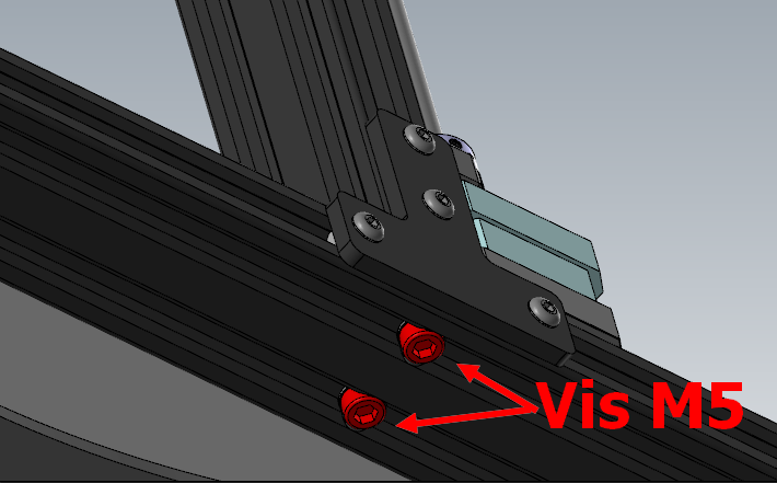

lolodu78700 Posté(e) Juillet 20, 2020 Partager Posté(e) Juillet 20, 2020 bonsoir a tous j'ai récupérer un boitier de cr 10s j'ai des pièce pour monter une cr 10 s le problème il me manque une mesure qui peut me donnez sur une cr 10 ou cr 10s la mesure entre axe z et le bort de l'imprimante en comptes le profile alu de 2 cm j'ai mi une photo pour vous montrer en vous en remerciant tous très bon cite bonne soirer merci Lien vers le commentaire Partager sur d’autres sites More sharing options...
Rlv Posté(e) Juillet 20, 2020 Partager Posté(e) Juillet 20, 2020 Salut, Avec la longueur des profilés dans le sens de l'axe "Y" et la distance de ta buse avec la portique tu devrais pouvoir le calculer simplement ? Il faut logiquement que la buse arrive au milieu des profilés de l'axe Y ? Lien vers le commentaire Partager sur d’autres sites More sharing options...
Titi78 Posté(e) Juillet 20, 2020 Partager Posté(e) Juillet 20, 2020 (modifié) Normalement il y a des trous dans le châssis pour passer les vis m5 qui se vissant dans le portique. Ensuite il y a juste à mettre les plaques de renforcement http://www.cr10.fr/manuel-dutilisation-imprimante-cr10/ la cote est de 29 cm (CR-10S) Modifié (le) Juillet 20, 2020 par Titi78 Lien vers le commentaire Partager sur d’autres sites More sharing options...
lolodu78700 Posté(e) Juillet 21, 2020 Auteur Partager Posté(e) Juillet 21, 2020 Il y a 11 heures, Titi78 a dit : Normalement il y a des trous dans le châssis pour passer les vis m5 qui se vissant dans le portique. Ensuite il y a juste à mettre les plaques de renforcement http://www.cr10.fr/manuel-dutilisation-imprimante-cr10/ la cote est de 29 cm (CR-10S) merci pour ta reponse ses simpa merci encore Lien vers le commentaire Partager sur d’autres sites More sharing options...
Rlv Posté(e) Juillet 21, 2020 Partager Posté(e) Juillet 21, 2020 Désolé, je pensais que tu montait un clone avec du profilé brut (sans les trous). Lien vers le commentaire Partager sur d’autres sites More sharing options...
lolodu78700 Posté(e) Juillet 23, 2020 Auteur Partager Posté(e) Juillet 23, 2020 Le 22/07/2020 at 00:25, Rlv a dit : Désolé, je pensais que tu montait un clone avec du profilé brut (sans les trous). salut merci oui ses un clone sans les trou ses pour sa que je veut la mesure Lien vers le commentaire Partager sur d’autres sites More sharing options...
