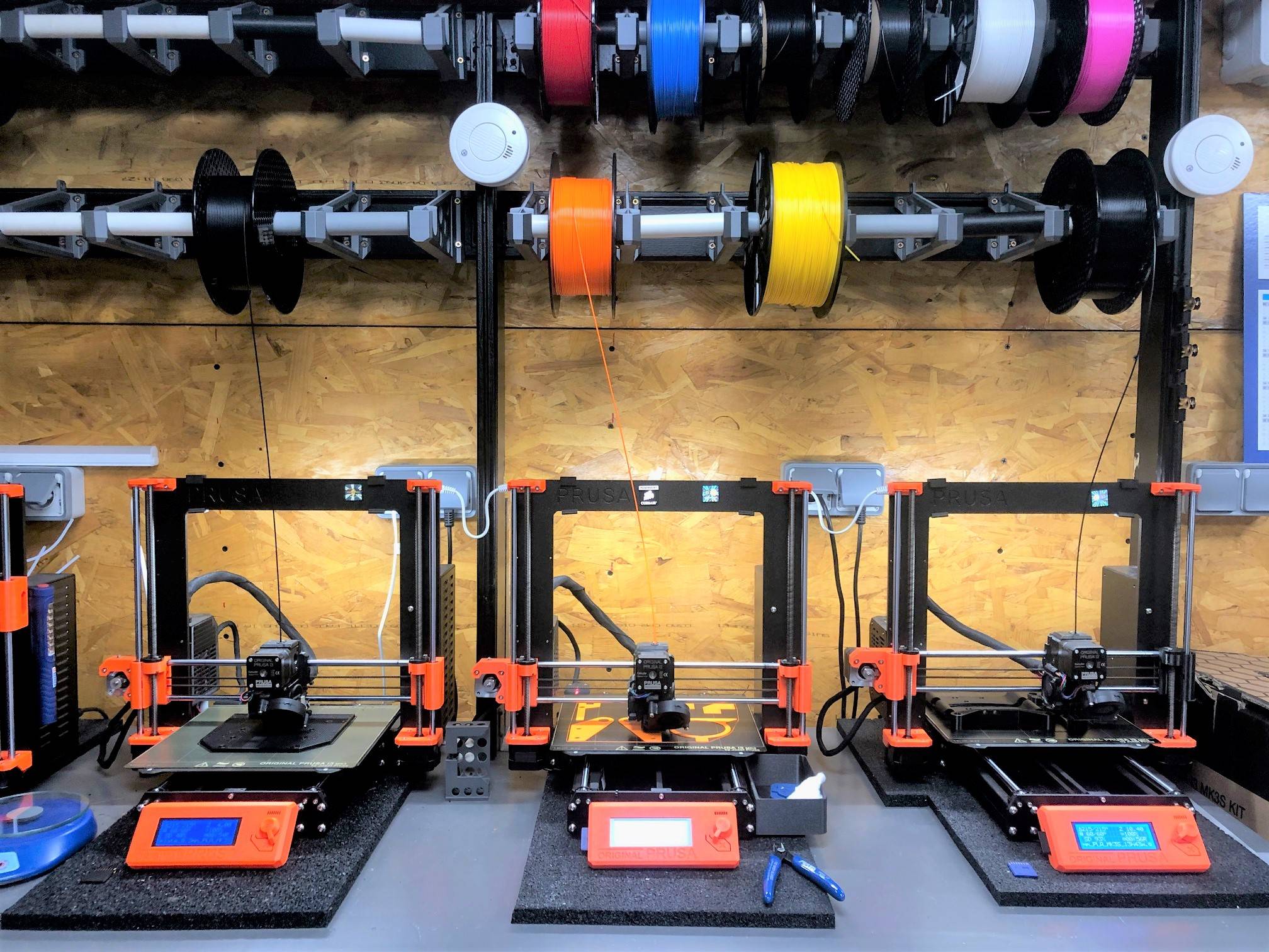

divers Posté(e) Aout 10, 2020 Posté(e) Aout 10, 2020 La totalité des pièces imprimées c'est pour demain soir. Réglages impression: périmètre 6 passes donc ep: 2,50mm et remplissage à 50% en gyroïde. Matière: PLA Prusament Couleurs: Noir et Orange (comme les Prusa) Klem, pour commencer j'ai fait comme toi, j'ai commandé la Katsu, comme cela je peux tout imprimer (pas besoin d'alu). Si cette bécane me convient, j'en ferais une seconde plus grande avec d'autres axes et une tête AMD 1050 et peut-être avec le changement rapide de fraise.

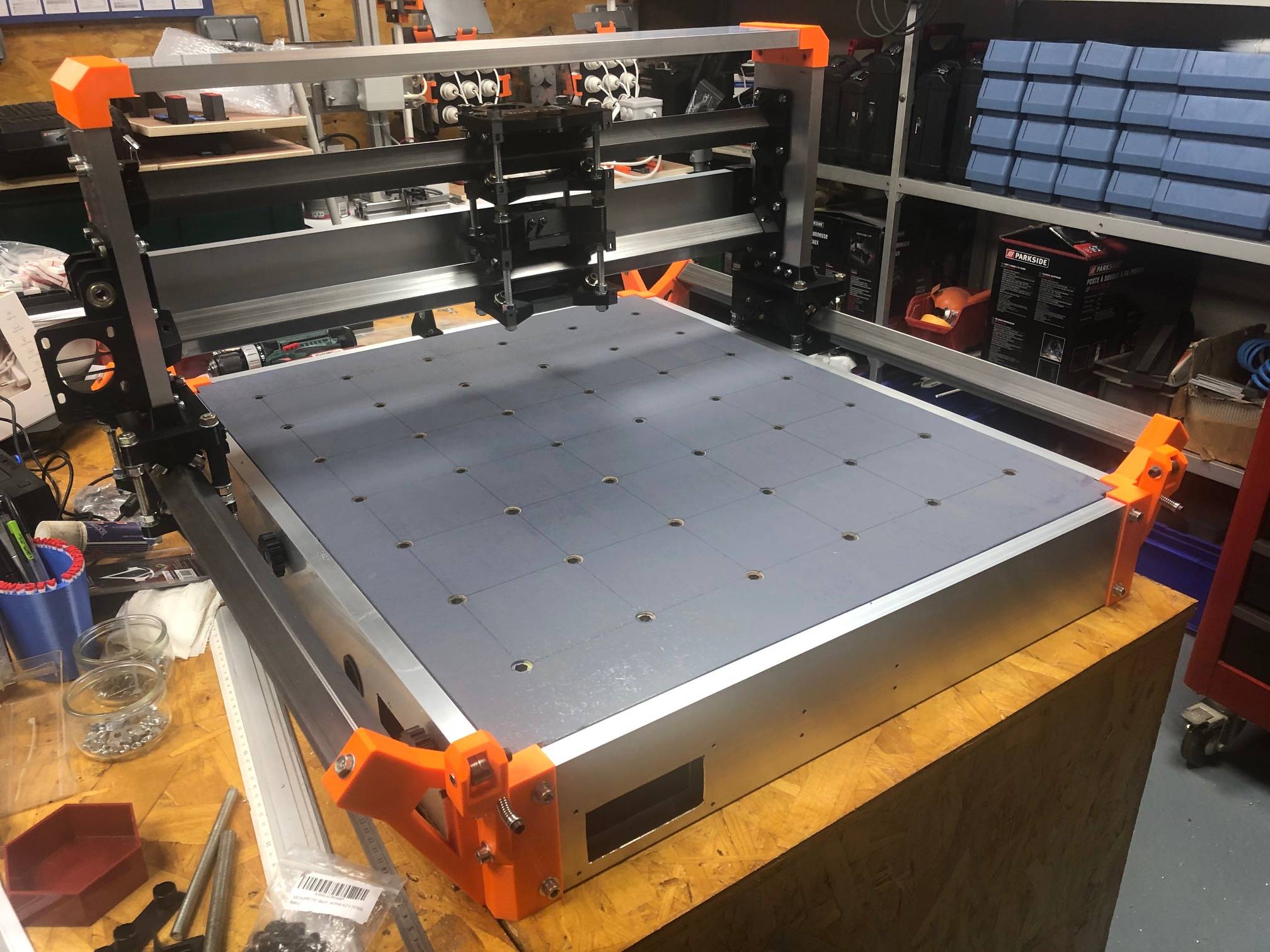

divers Posté(e) Aout 17, 2020 Posté(e) Aout 17, 2020 Bon voila le résultat au bout d'une semaine: - 3 jours pour imprimer toutes les pièces - usinage des profils alu et tubes acier. - Commande sur Amazon des composants - Assemblage de l'ensemble sauf le Z car je n'ai reçu qu'un seul rail de guidage Maintenant, c'est pas partie que je n'aime pas (électrique et électronique) en faisant attention ça devrait le faire et il y a le forum pour crier: AU SECOURS 2
