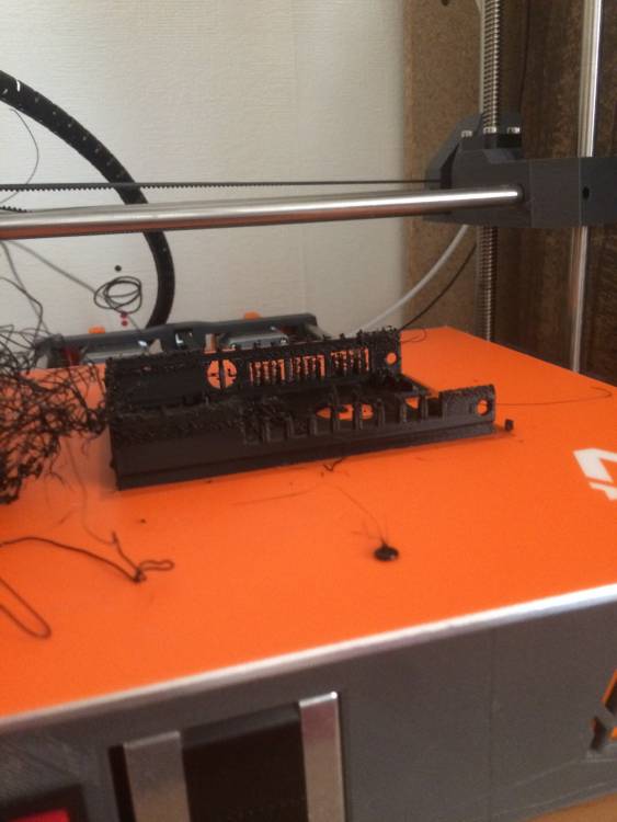

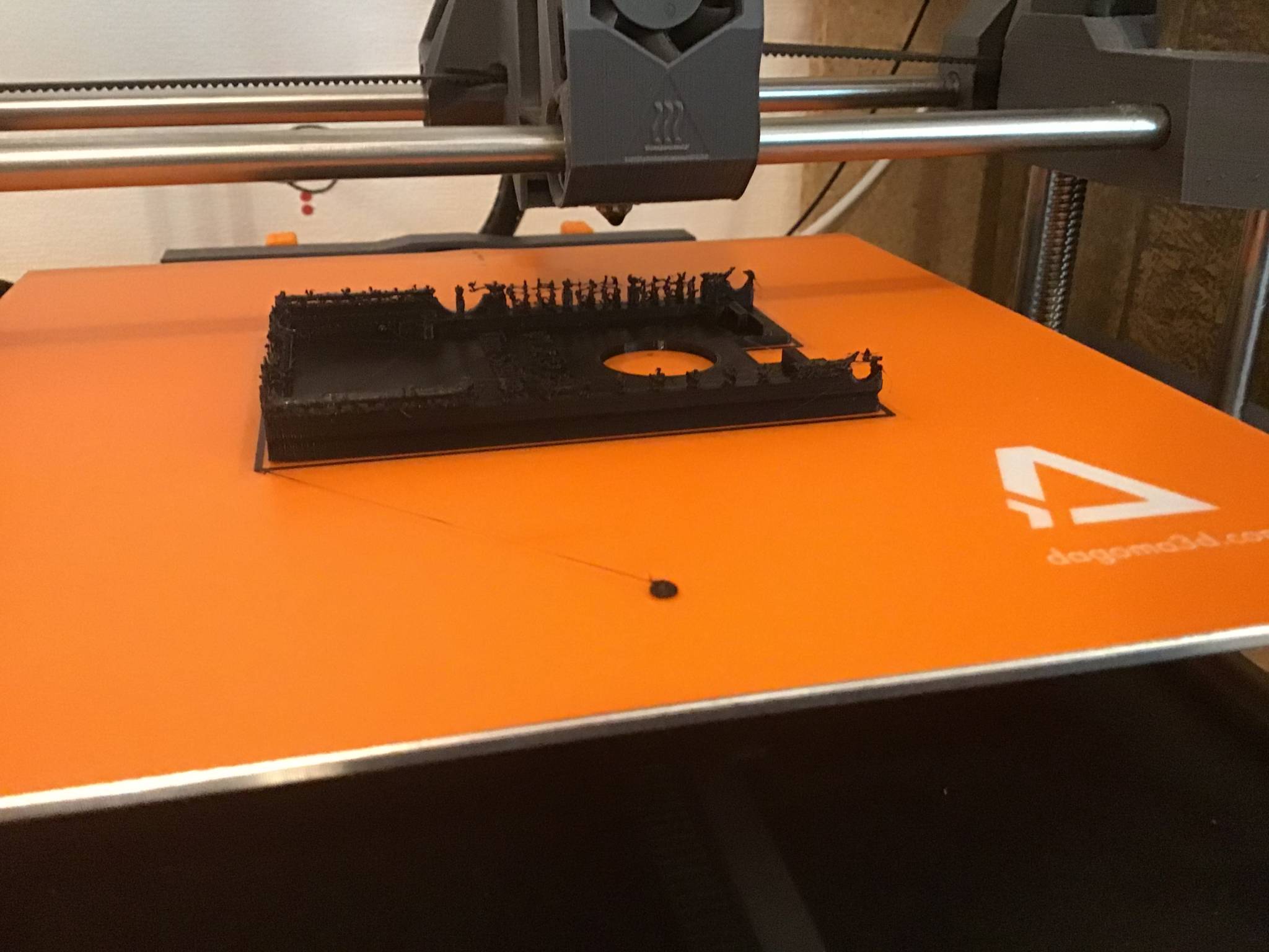

Fabrice Dutruch Posté(e) Juillet 23, 2020 Posté(e) Juillet 23, 2020 Bonjour, J’ai réussi à faire une pièce nickel mais voilà ensuite j’ai eu ça : des pièces non finis, systématiquement en fin de pièce l’extrudeur claque, et la matière n’en sort plus correctement. J’ai purgé la buse au cas où il y avait un bouchon. J’ai également desinstallé et réinstallé cura by dagoma. J’ai aussi reformaté les cartes SD (j’ai lu sur un forum que parfois Le soucis pouvait venir de cura ou de la carte SD) histoire de pimenter l’histoire j’ai le même problème avec mes deux imprimante 3D... (l’autre est une Magis de dagoma). j’ai refais un essaie ce matin et je l’ai laissé finir l’impression pour avoir des photos’ a vous proposer. merci pour vos avis. fabrice
Ironblue Posté(e) Juillet 23, 2020 Posté(e) Juillet 23, 2020 (modifié) Démonte ta buse est regarde si ton tube ptfe est bien en contact avec celle ci, la dernière fois que j'ai eu ce que tu nous montre c'était mon tube ptfe qui était remontée et donc plus en contact avec la buse. Modifié (le) Juillet 23, 2020 par Ironblue

Ironblue Posté(e) Juillet 26, 2020 Posté(e) Juillet 26, 2020 (modifié) J'ai regardée comment était foutu la tête de la dagoma bicolore donc dans ton cas c'est pas ton tube ptfe qui est en contact avec ta buse mais un insert ptfe (un peu comme la mienne en faite sauf que moi c'est pas un insert spécifique mais juste un bout de tube ptfe). c'est peut être ton insert qui est remonter ou abimé et il y a un bouchon entre les deux. https://support.dagoma.fr/support/solutions/articles/36000113020-disco-ultimate-démonter-la-buse-bicouleur-uniquement-ce-qui-est-possible Modifié (le) Juillet 26, 2020 par Ironblue

Fabrice Dutruch Posté(e) Juillet 29, 2020 Auteur Posté(e) Juillet 29, 2020 (modifié) Bien vu l’artiste, je viens de démonter en suivant la vidéo dagoma, y avais un bouchon entre le ptfe et l’insert dans une des deux arrivées, quand à l’insert quand je l’ai enlevé y a eu un lon morceau de pla qui est sortie avec des cartons à plusieurs endroits. je suis en train de faire un essai d’impression pour voir si le problème est résolu. en tout cas merci pour les infos. Modifié (le) Juillet 29, 2020 par Fabrice Dutruch
Fabrice Dutruch Posté(e) Juillet 30, 2020 Auteur Posté(e) Juillet 30, 2020 (modifié) Bon ben y a du mieux lol mais bon c’est pas encore ça j’ai dû refaire le réglage de l’offset après le remontage. mais bon l’impression n’a pas fonctionné... Comme on peut le voir l’imprimante a continué son impression dans le vent Modifié (le) Juillet 30, 2020 par Fabrice Dutruch
Fabrice Dutruch Posté(e) Aout 4, 2020 Auteur Posté(e) Aout 4, 2020 Bon j’arrive pas a mieux, que ce soit avec la bicolore comme avec la magis... les deux mes fond des pièces comme cela... alors elles impriment nickel au début, puis au bout d’un moment l’extrudeur claque et loupe des couches, puis l’extracteur recommence à envoyer du PLA et la buse imprime de nouveau ainsi de suite... jusqu’à ne plus rien imprimer du tout... j’ai démonté les deux nettoyer et même passer l’aiguille mais je sors pas de résidu... deux imprimante avec les meme symptôme j’ai du mal à imaginer que le problème vient d’elles... ça vient soit du bonhomme soit du programme (j’utilise le smicard et dagoma sur Mac). merci de vos avis ^^
