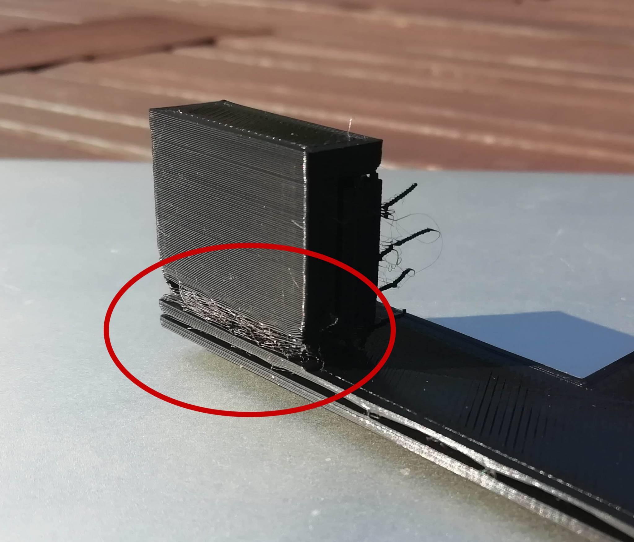

J'utilise une CR10 modifiée S et Cura et j'imprime peu, mais sans problème d'habitude.
Depuis peu j'ai un problème de solidité de pièces  : quand il y a un angle selon l'axe Z le début est incomplet et fragile, puis cela redevient bon, mais la pièce est inutilisable.
Dans la photo il y a plusieurs problèmes mais celui qui m'intéresse avant tout est celui entouré en rouge.
Merci par avance pour votre aide.

paramètre de rétractation? température? matière?
Cela est soit un problème de stl soit un bouchon dans la tête d'impression qui peut être du à différents choses.
Pour cela il y a le tuto dans la rubrique creality
J'ai découvert grâce au forum que les fichiers STL du Fusion 360 pouvaient être erronés !
Traitement du fichier avec Netfabb en ligne, Cura en standard et impression 3D870 220/60 : plus de problème, pièce correcte.
Merci donc à Titi78 et au forum ; )
Pourquoi le fichier STL n'est pas bon ? Je penche pour une mauvaise utilisation de Fusion 360.

le STL est généré par une interface de conversion dans les logiciel de CAO .Lle problème n'est peut être pas entre le chaise et le clavier mais quelque part dans le soft....
