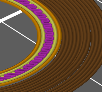

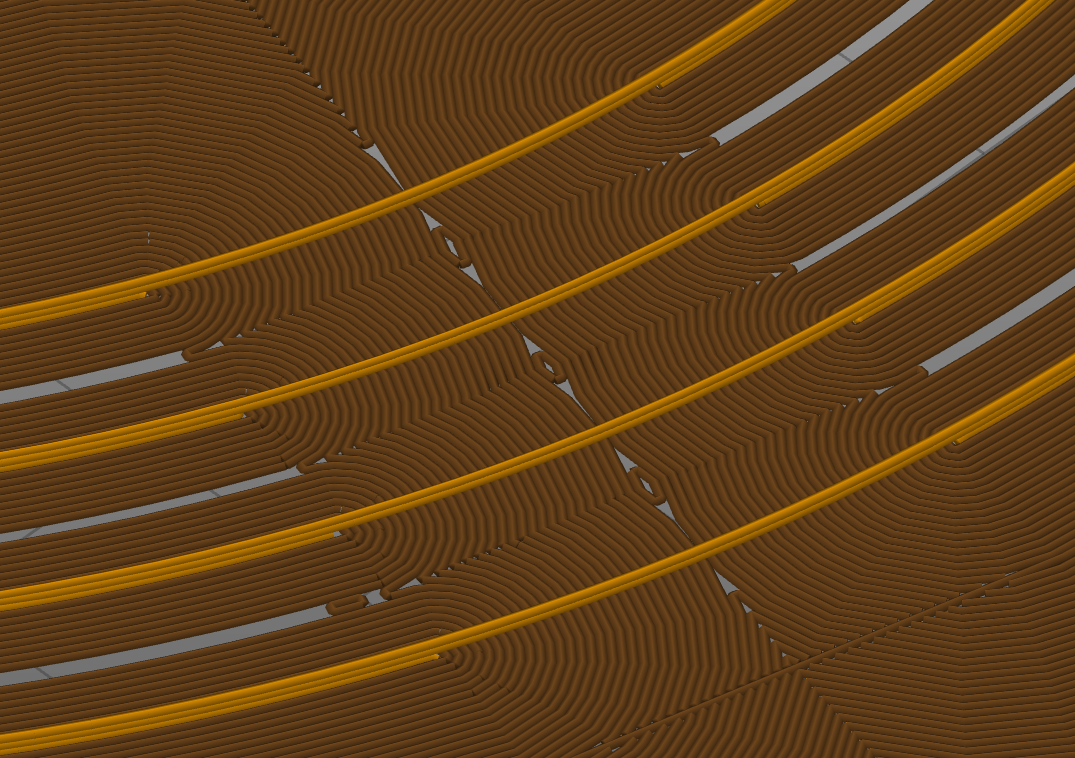

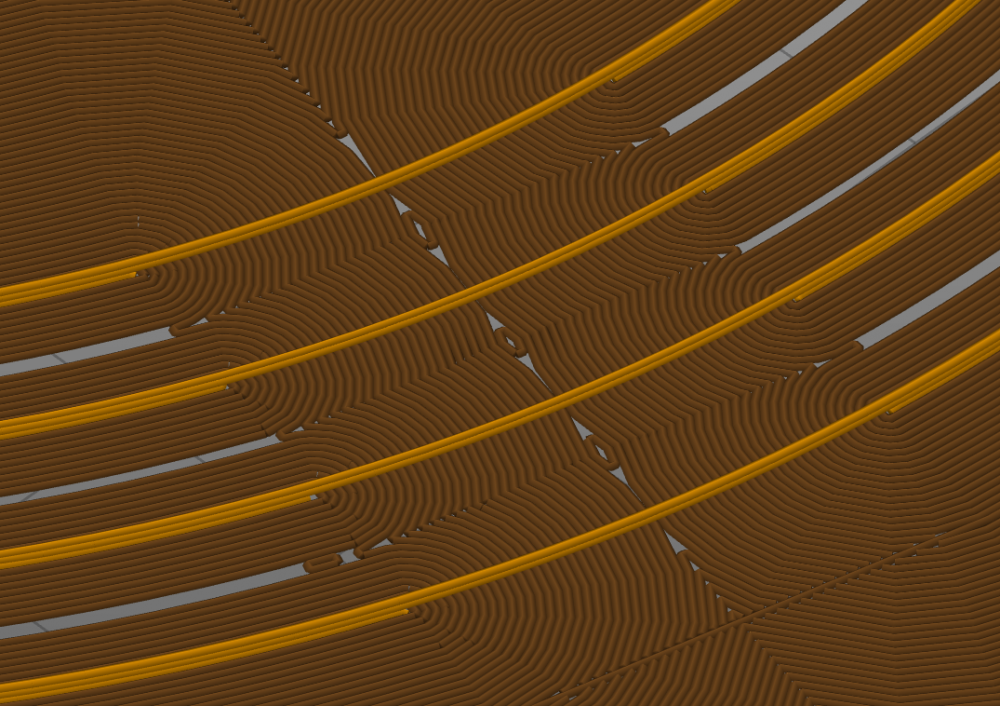

Je ne dirais pas ça, un brim prévu au design est toujours beaucoup plus solide qu'un brim concentrique ajouté par le slicer. Tout simplement parce que le slicer va faire des tour en suivant les périmètres, ce qui rend l'élimination du brim très facile (peu d'overlap), alors qu'un brim au design, la deuxième couche de périmètre va se poser sur le remplissage de la première couche. Ca fait des couches croisées, qu'on peut enlever proprement pratiquement qu'au cutter.
Deux premières couches avec un brim slicer (extérieur) :
Deux premières couches avec un brim design (intérieur et extérieur) :
