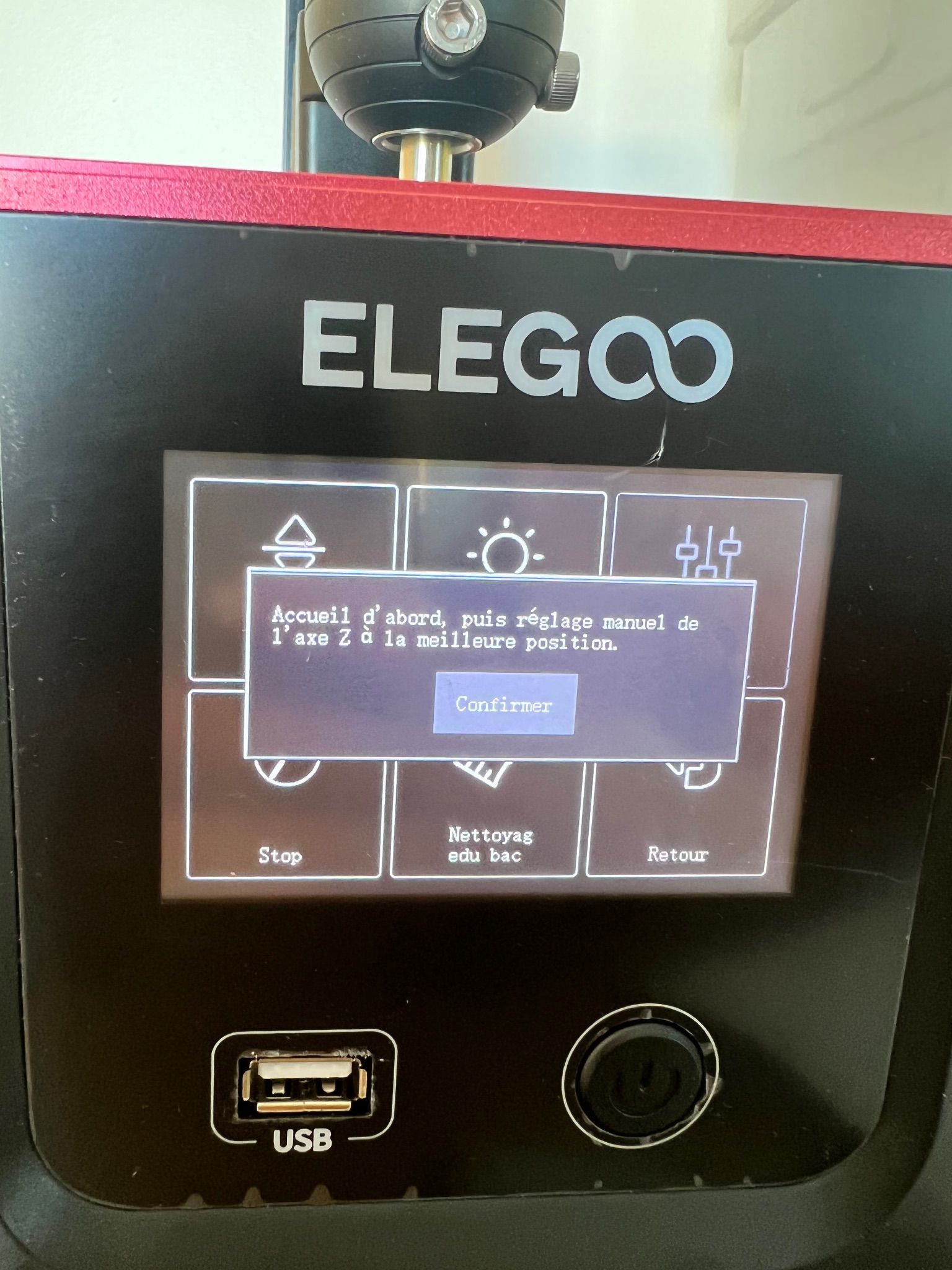

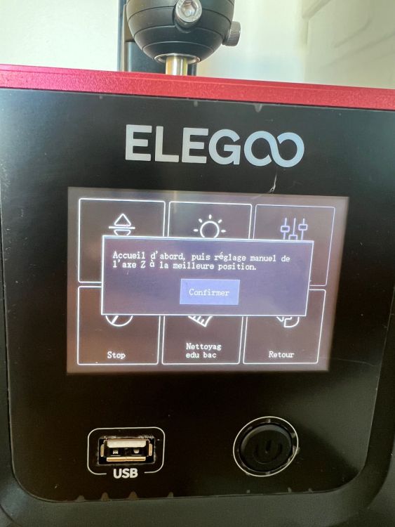

Cha Posté(e) Aout 22, 2022 Partager Posté(e) Aout 22, 2022 Le 17/10/2020 at 13:14, Bzh2002 a dit : Bonjour à tous, J'ai exactement le même problème ... Merci pour les informations ci-dessus. Ceci étant, une fois les réglages faits, je fais un Z=0, remonte la tête pour y mettre le plateau. A ce moment, je charge mon fichier à imprimer et j'appuie sur print. La tête descend, la encore en butée basse en grognant, come si le Z=0 n'était pas pris en compte (sans faire de Home !). C'est ma seconde impression: machine reçue hier, testée sans problème avec le fichier de test (la tour)... Merci pour votre aide ! D@m Bonjour, j’ai exactement le même problème. J’ai une elegoo mars 3 lors de la ca libération manuelle du z0, voici ce qu’il m’affiche en ph. par la suite, quand je clique sur home le plateau descend jusqu’à butée et j’entend que le système force. Il ne s’arrête jamais de descendre Que faire ?? Lien vers le commentaire Partager sur d’autres sites More sharing options...

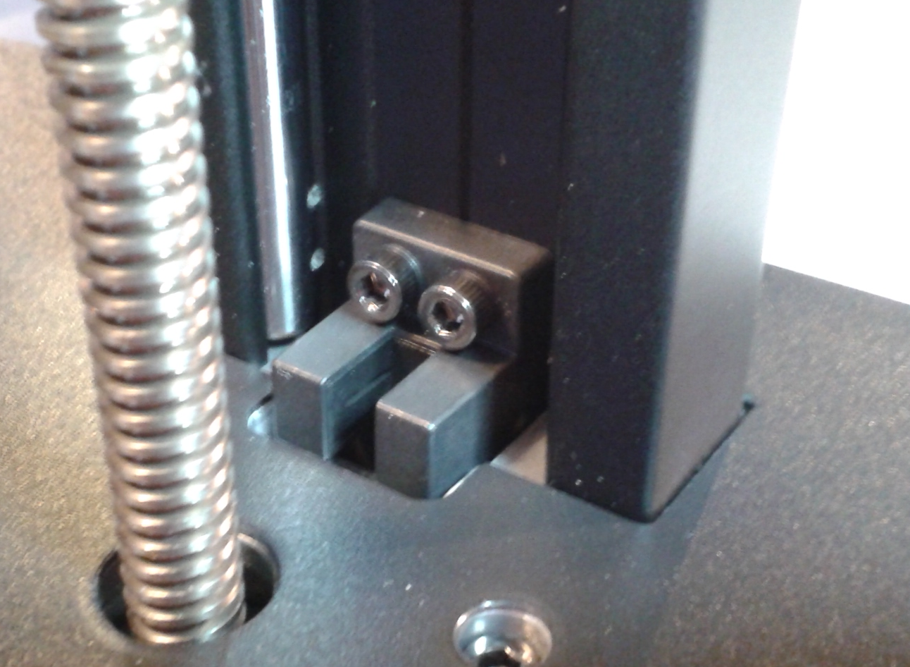

PPAC Posté(e) Aout 22, 2022 Partager Posté(e) Aout 22, 2022 (modifié) il y a 5 minutes, Cha a dit : le plateau descend jusqu’à butée et j’entend que le système force. Il ne s’arrête jamais de descendre Salutation ! a tu identifié le capteur de fin de course ? tester un home sans le plateau pour vérifier que tu a bien un capteur de fin de course qui fonctionne ( activer le capteur de fin de course ... ) ? si capteur ok alors refaire l'ajustement du plateau ? Modifié (le) Aout 22, 2022 par PPAC Lien vers le commentaire Partager sur d’autres sites More sharing options...

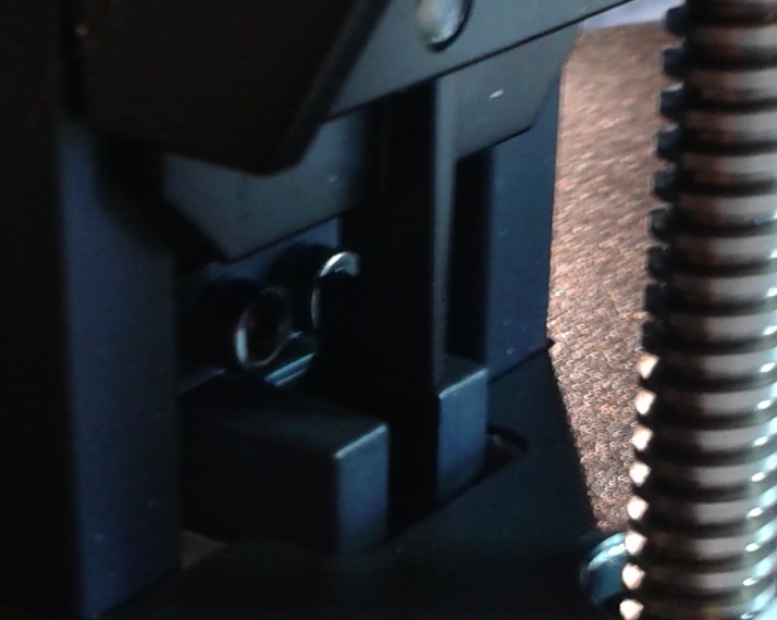

Cha Posté(e) Mars 30, 2023 Partager Posté(e) Mars 30, 2023 Le 22/08/2022 at 19:02, PPAC a dit : Salutation ! a tu identifié le capteur de fin de course ? tester un home sans le plateau pour vérifier que tu a bien un capteur de fin de course qui fonctionne ( activer le capteur de fin de course ... ) ? si capteur ok alors refaire l'ajustement du plateau ? Je ne comprend pas ce que c'est que le capteur de fin de course. Le Z descend sans s'arreter et on entend un bruit de forcage de la machine Lien vers le commentaire Partager sur d’autres sites More sharing options...

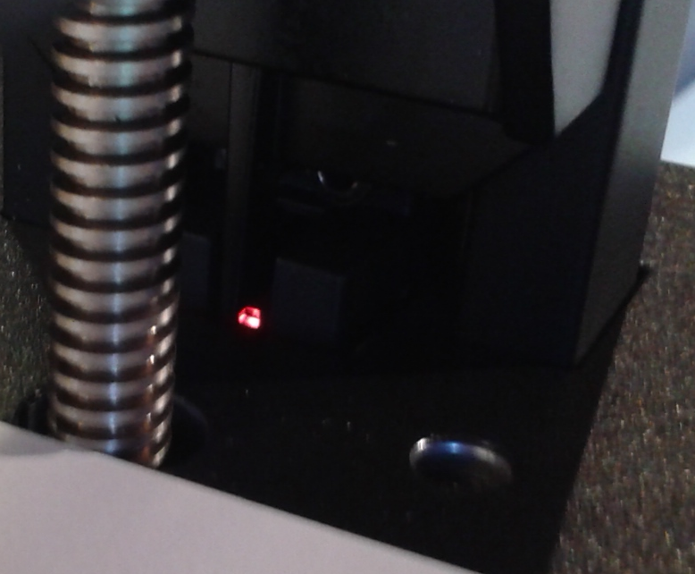

PPAC Posté(e) Mars 30, 2023 Partager Posté(e) Mars 30, 2023 (modifié) il y a 19 minutes, Cha a dit : Je ne comprend pas ce que c'est que le capteur de fin de course. Le Z descend sans s'arreter et on entend un bruit de forcage de la machine C'est ce qui permet au firmware de savoir que l'on arrive a une limite et de stopper le moteur pour ne pas forcer. Souvent sur les imprimante résine c'est un capteur optique il y a un truc fixé sur le portique du plateau, (une tige) qui vient couper le faisceau optique quand proche de la limite basse Exemple sur une Anycubic Photon Mono 2 ( là un témoin rouge quand le capteur et déclenché et souvent aussi un "bip" selon l'imprimante ) Modifié (le) Mars 30, 2023 par PPAC Lien vers le commentaire Partager sur d’autres sites More sharing options...
