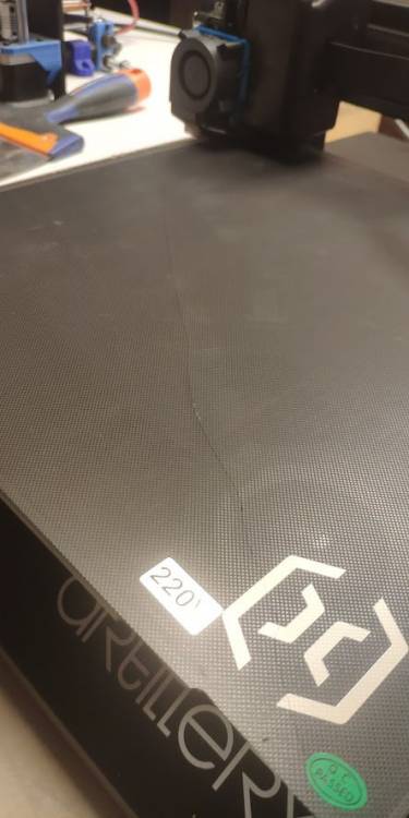

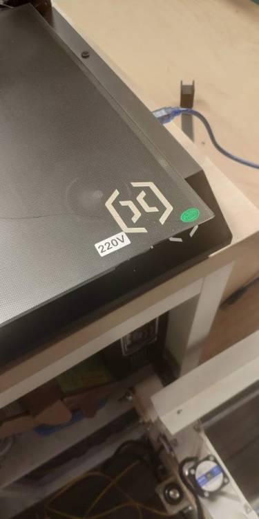

Bonjour à tous,
Je rejoins le forum après l'achat dune Artillery X1, qui, malheureusement me pose dejà souci :/
Le plateau en verre du lit chauffant a subit un choc pendant le transport et était légèrement cassé sur le bord avant droit.
Rien de bien grave en soi, juste qq millimetres d'impression en moins...
Cela dit, après 2 impressions (qui se sont très bien passées d'ailleurs), le plateau s'est fendu de part en part
Le plateau tenait encore tant bien que mal grâce au pad chauffant collé en desous, mais lors de la chauffe suivante, une nouvelle fêlure est apparue, j'ai préféré stopper...
Le dossier est en cours de traitement avec le SAV de Banggood, mais cela prend du temps (ils veulent que je renvoie la machine complete -_-), et je souhaiterais trouver une soluton alternative en attendant.
J'ai vu sur ce forum que certains avaient remplacé leur plaque de verre par une plaque en alu
Comme en plus je souhaite à terme ajouter une plaque magnetique type Ziflex, je ne suis pas particulierement attaché à ce plateau en verre texturé, tant que je trouve qqchose d'assez rigide et plat...
Avec ce type de plateau magnétique, la plateau en verre est superflu et ne fait qu'ajouter du poids et de l'inertie thermique... si on arrivait a le rempalcer par un maerieux plus léger, moins cher, plus conducteur, bref, autre chose, cela pourrait être intéressant...
Je fais donc appel a vous pour trouver une idée d'alternative pas trop chère, et qui soit disponible localement si possible
Pour l'instant j'ai pensé à:
- Plaque aluminium 3/4mm -> ce serait parfait mais difficile à trouver, et le prix risque d'etre dissuasif
- Plaque acier 3/4mm -> un peu plus facile à se procurer, mais le prix reste élevé (surement plus cher que le verre d'origine), et j'ai peur pour le poids...
- Plaque composite alu 3mm utilisées normalement pour les crédences de cuisine (https://www.leroymerlin.fr/v3/p/produits/plaque-composite-aluminium-3-mm-blanc-lisse-l-42-x-29-7-cm-e1501342254) -> Ca semble pas mal mais je ne connais pas la rigidité ni la conductivité pour la chaleur (ou meme i cela se deforme en chauffant)
-> Une plaque de verre à la découpe chez Casto/Leroy -> J'ai un peu peur que cela ne tienne pas à la chauffe sans traitement spécifique
-> Plaque cuivrée du type qu'on uilise pour la gravure ou pour la fabrication de PCB? mais question prix/poids/disponibilité je suis dans l'inconnu (par contre question conduction de chaleur ce serait le top)
Si qqun a d'autres idées, je suis curieux de voir ce qu'on peut trouver :-)

Question complémentaire, savez-vous si il est possible de remplacer le plateau par un equivalent no-name/d'une autre marque?
Je pense notament a un remplacement apr un plateau de CR10 (plus facile a trouver) ou par ce genre de produit (moins cher) https://www.amazon.fr/SNOWINSPRING-LImprimante-Construction-Chauffante-310X310X4Mm/dp/B07XP6XCF7
