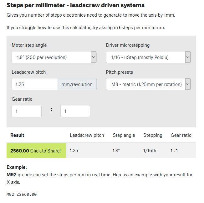

dans configuration.h voici les paramètres que j'ai pour la tige fileter
#define DEFAULT_AXIS_STEPS_PER_UNIT   { 80, 80, 2560, 93 }  // MXL, Z M8=1.25, MK8
bonjour Pafpaf
quand tu parles de configuration de la tige filetée tu parles de celle de la deuxieme photo.
il me semble a moins que je fasse erreur vu sur des forums l'aneth a8 est une copie de GEEEtechi3 s'ils ont mis des tiges filetées moins cheres et n'ayant pas le meme pas sans changer la configuration le calcul pour la hauteur est faussé , comme j'ai commandé les deux tiges je verrai que cela donne une fois monter
ces valeurs on pour une tige fileter aux pas de 1.25 la valeur est 2560
une tige trapézoïdale a une valeur de 400 et non 2560
Il y a 4 heures, pafpaf a dit :
Ça dépend de l'avance (lead en anglais (régulièrement traduit avec les pieds par «plomb» 😄 ) de la tige filetée trapézoïdale 😉 : 400 pas pour une 8mm/pas de 2 (800 pour une 4mm/pas de 2) mais aussi des micro-steps déclarés pour le moteur et éventuellement encore du moteur (0,9 ou 1,8°).
1569088381_tige-filete-trapzoidale-lead-pitch.png.22f03347257f919fb00b0825b8d0985f.png   911508199_AxeZ-steps-RepRapCalculator.jpg.cb1da648f29b591941d2b15cd55e0a29.jpg
Plus d'infos avec ce calculateur.
