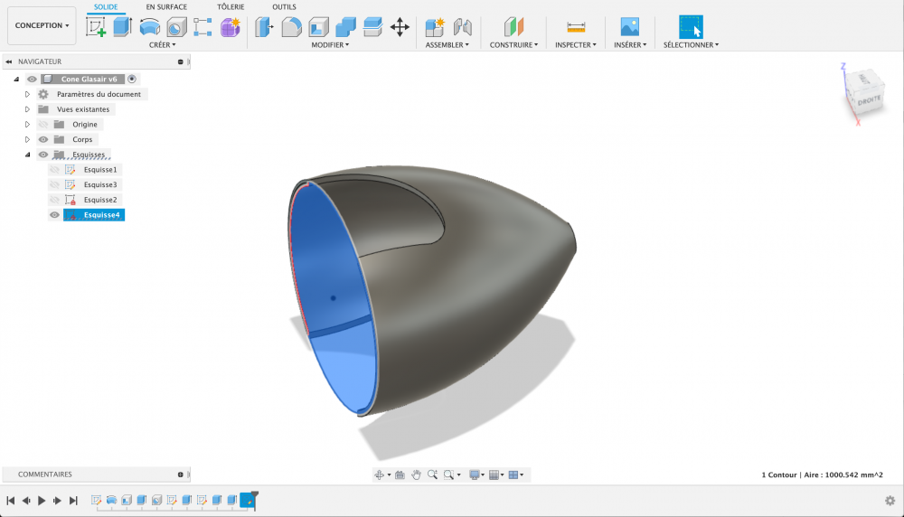

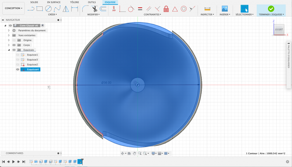

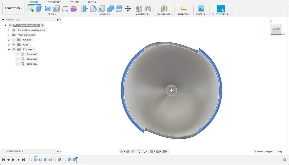

Asaiel Posté(e) Aout 8, 2020 Posté(e) Aout 8, 2020 (modifié) Bonjour à tous, Je suis nouveau sur ce forum, et débutant en modélisation 3D. Je travail actuellement à la reproduction d'un cône pour un avion RC, dont l'original n'est plus commercialisé. Celui-ci se compose de deux parties: - La rondelle de cône (à la base) - Le cône en lui-même Pour ce dernier, il s'emboite dans la rondelle via une sorte de petit "rail" qui entre dans une rainure de la rondelle. C'est la que se trouve mon problème. Tout est quasiment prêt, et je cherche à créer ce rail en utilisant l'extrusion à la base de mon cône. A cet effet, je trace un cercle par dessus la base, et souhaite extruder ce qui doit devenir le rail. Hors, lorsque j'essaye, la moitié du cercle du cône peut être sélectionnée, mais pas l'autre... Je joins quelques captures qui pourront aider à la compréhension, et je serai bien sur dispo pour répondre à toutes les questions. Je tiens également le fichier source à disposition si besoin. Modifié (le) Aout 8, 2020 par Asaiel

gerardm Posté(e) Aout 10, 2020 Posté(e) Aout 10, 2020 (modifié) Pourquoi ne pas pas faire deux extrusions plutôt qu'une seule? Un coté et puis l'autre (nouvelle esquisse). Ou symétriser l'extrusion. Je précise que je n'utilise pas ton logiciel. Modifié (le) Aout 10, 2020 par gerardm
Asaiel Posté(e) Aout 10, 2020 Auteur Posté(e) Aout 10, 2020 Je pensais vraiment que le résultat serait le même en 1x ou en 2x, mais curieusement en faisant 2 esquisses, cela fonctionne... Je ne comprends pas pourquoi ca ne fonctionnait pas dans le 1er cas, mais en tout cas, le résultat est atteint. Merci @gerardm et @francois_uly pour votre aide. Si toutefois quelqu'un trouve une explication, je reste preneur

miserovitch Posté(e) Aout 10, 2020 Posté(e) Aout 10, 2020 Salut, C'est normal que tu ne puisses selectionner qu'une seule surface. Quand tu cree ton sketch tu as pris comme reference une des surfaces et par defaut Fusion va projeter les arretes de cette surface dans ton sketch. L'autre surface (celle de gauche) n'a pas ses arretes projetees dans ton sketch donc tu as juste la ligne du cercle de ce cote et rien pour fermer la zone. Pour pouvoir selectionner du cote gauche tu dois projeter les arretes (touche "p") de la surface du cone dans ton sketch. Cdt Laurent.
Asaiel Posté(e) Aout 10, 2020 Auteur Posté(e) Aout 10, 2020 il y a 32 minutes, miserovitch a dit : Salut, C'est normal que tu ne puisses selectionner qu'une seule surface. Quand tu cree ton sketch tu as pris comme reference une des surfaces et par defaut Fusion va projeter les arretes de cette surface dans ton sketch. L'autre surface (celle de gauche) n'a pas ses arretes projetees dans ton sketch donc tu as juste la ligne du cercle de ce cote et rien pour fermer la zone. Pour pouvoir selectionner du cote gauche tu dois projeter les arretes (touche "p") de la surface du cone dans ton sketch. Cdt Laurent. Ah ok. En effet, expliqué comme ça, ça me paraît logique, en fait seule la face prise pour référence est concernée. Merci pour ces infos @miserovitch! Pas facile de débuter en 3D, mais je m’accroche, et grâce à vous, je pourrais publier ce modèle sur Thingiverse. Merci à tous pour votre aide!
