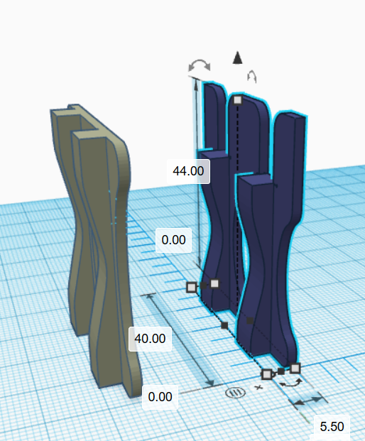

GerardM31 Posté(e) Aout 12, 2020 Posté(e) Aout 12, 2020 Bonjour à tous, Je viens de recevoir mon imprimante que j’ai monté et j’ai constaté un décalage du moteur de l’axe Z. Et en cherchant sur Internet j’ai trouvé 2 fichiers stl sur Thinginverse pour corriger le problème et je les ai imprimés. Celui de dessous est très correcte mais celui coté montant est bien trop fin pour rectifier le déport. J’ai téléchargé Blender pour modifier le fichier mais c’est une vraie usine à gaz pour un novice comme moi. Je souhaiterai épaissir la cale mais sans modifier les guides qui rentrent dans le rail. Auriez vous une idée pour modifier une partie de la pièce? C'est le fichier Z-SpacerSide_v2.STL que je souhaiterai modifier et avoir la même épaisseur de la pièce du fichier Z-SpacerBottom_v2.STL En vous remerciant d’avance. Bien cordialement, Gérard Z-SpacerSide_v2.STLFetching info... Z-SpacerBottom_v2.STLFetching info...

Yellow T-pot Posté(e) Aout 16, 2020 Posté(e) Aout 16, 2020 @GerardM31, un petit essai sous Tinkercad pour voir.. quand on n'a pas forcément les bases sur un logiciel CAO, c'est le plus facile à prendre en main. la semelle fait 0,5 et tu veux qu'elle fasse comme l'autre 1,5 mm J'ai simplement recopié 2 fois la pièces et décalé la première de 0,5, la seconde de 1 mm, on assemble le tout et ta pièce fait 1,5.. Swanky Maimu-Lahdi.stlFetching info...
