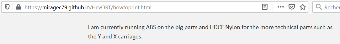

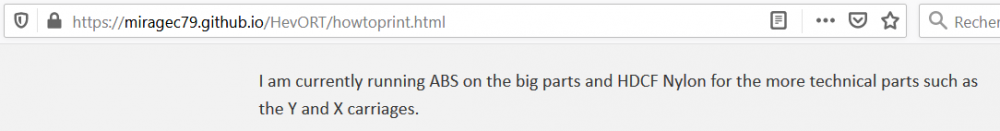

Yellow T-pot Posté(e) Aout 14, 2020 Posté(e) Aout 14, 2020 (modifié) il y a 35 minutes, NEX-FURTUR a dit : je pense partir d'une HEV ORT Oui, ça marche aussi. Mais la perspective d'avoir toutes les pièces à imprimer en ABS et même certaines en Nylon ne me réjouis pas plus que ça, ce ne sont pas des matières des plus faciles à imprimer. De plus elles nécessitent des températures d'impression élevées donc peu compatibles avec un tube PTFE. Si tu as déjà une imprimante qui te permet de sortir ces pièces alors pas de problème. Modifié (le) Aout 14, 2020 par Yellow T-pot
