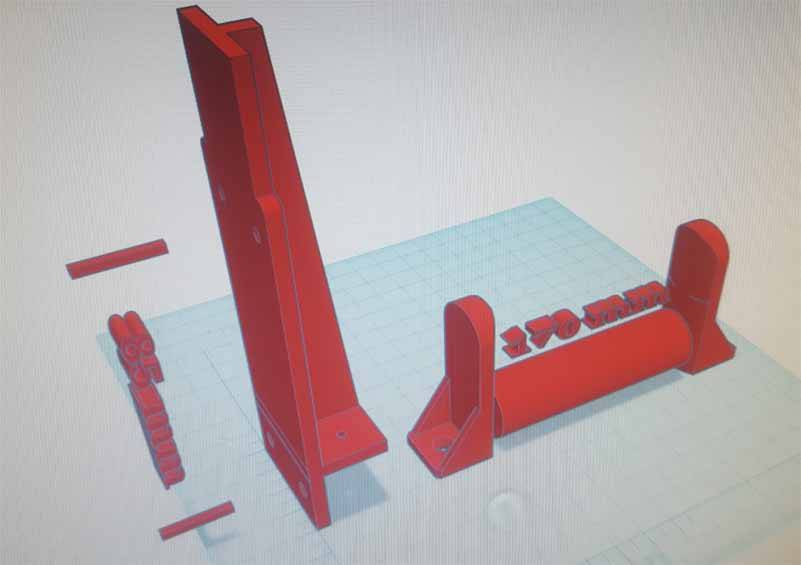

Bonsoir

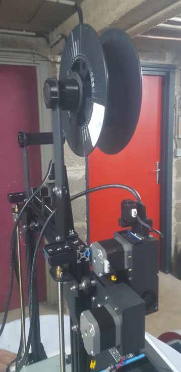

Quelques modifs
Rehausse bobine 85 mm
Guide VGA rouleau 170 mm long et 20 mm diamètre couplé à deux roulements 13x5x4
A voir pour les guides filaments (?)
De plus pose de deux tirants sur les montants latéraux car je crains que la surélévation ne donne du ballant.

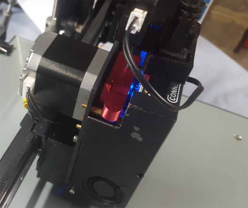

Presque finies les modifs, et premières impressions..............enfin

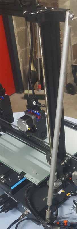

TMC2208, tirants pour rigidifier la machine, extrudeurs alu, rehausses bobines, fixations détecteurs de filaments, guides câbles VGA, à suivre éclairage leds 12v (alim déjà prête)
Le fait d'avoir rehausser les bobines va me permettre d'imprimer au maxi sans contrainte sur les filaments, en attente distributeur centré entre les deux.
Après pose des tirants, décalage de 0.12 mm à 0.15 mm sur la hauteur (équerrage entre socle et portique). Impossible de faire mieux, réglage par M5 0.8 donc 0.4mm par demi-tour.

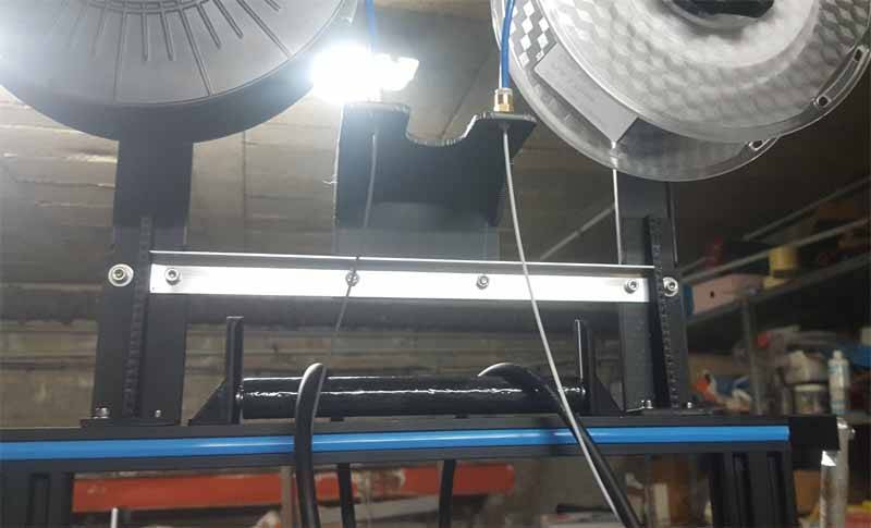

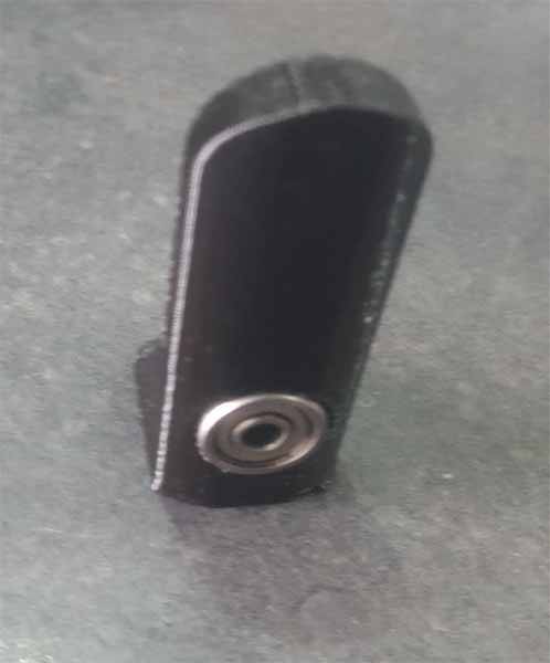

Bonsoir, comme prévu, photos

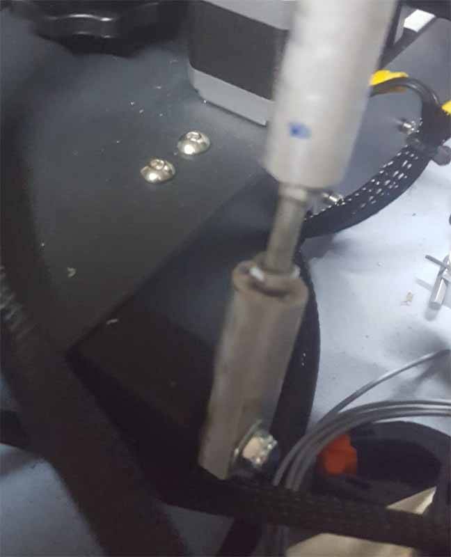

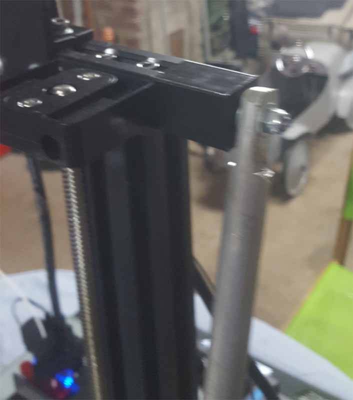

Rehausse bobine, guides filament et guides câble permettent d'imprimer jusqu’à  350mm
Raidisseur alu plein 14mm taraudés pour réglage équerrage (0.12 à 0.15 pour une machine à 0.10 donnée constructeur)
Calibration réussie

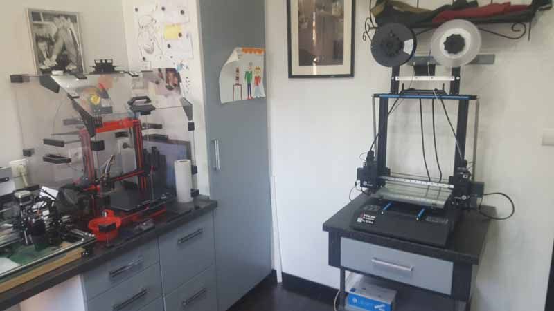

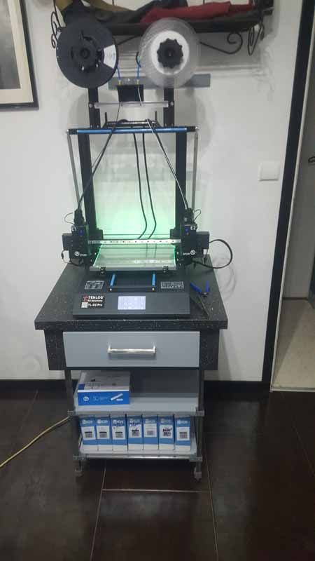

  • 2 weeks later...
Bonjour
Meuble fini et éclairage installé pour le plateau
Prête à imprimer
Face à face avec ender3
Modifié (le) par laber76

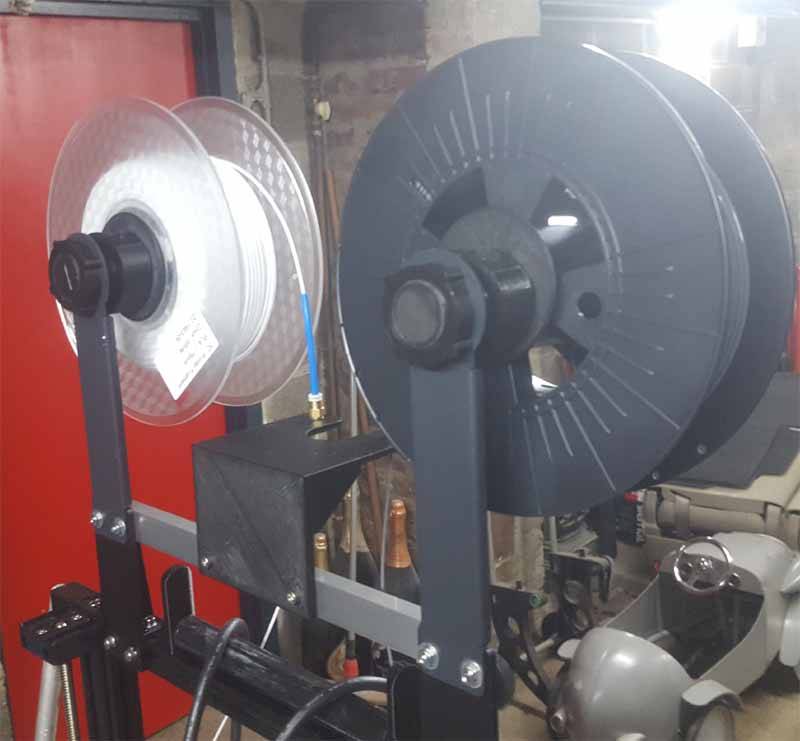

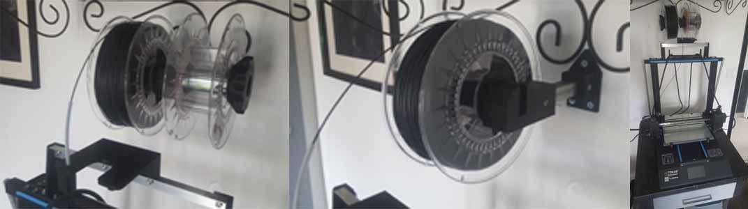

Bonjour
Malgré mes soucis divers je continue
Ma réhausse des bobines fait que l'ensemble bouge beaucoup en cours d'impression (quand je peux imprimer).
Donc j'ai installé, comme l'ont par ailleurs, déjà fait certains, un support mural
J'ai conservé le système avec roulement et réimprimés (ender3 Lol) une platine murale et un double support bobine, le tout relié par un tube acier 20x20 pour la rigidité59431961_Supportbobinesmural.thumb.jpg.9fbec1714dafe55aa86fbd42ec71f4ef.jpg

J'ai vu la pause du raidisseur de potence en aluminium fait maison je suppose rond de Ø14mm.
Question tu as placé une entretoise pour écarter pour écarter le montage; je suppose que tu as contre percé pour aboutir à une fixation en M5 sur la potence et en bas sur le carter en tôle c'est cela ?
L'idée est intéressante car les extrudeurs ne sont pas limités dans l'axe vertical !
dans tous les cas bravo pour les améliorations
a+ Francis
Salut VAP
oui entretoises imprimées en haut et en bas pour que le raidisseur ne gêne en rien les extrudeurs
Filetage en M5 du 20x20 en haut avec tige filetée et écrou nilstop
Utilisation du filetage existant sur le carter en bas avec contre-écrou pour rigidifier et  écrou nilstop

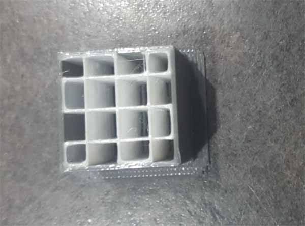

Je vais essayer de réimprimer demain pour 6 heures en suivant les conseils de Franck.
