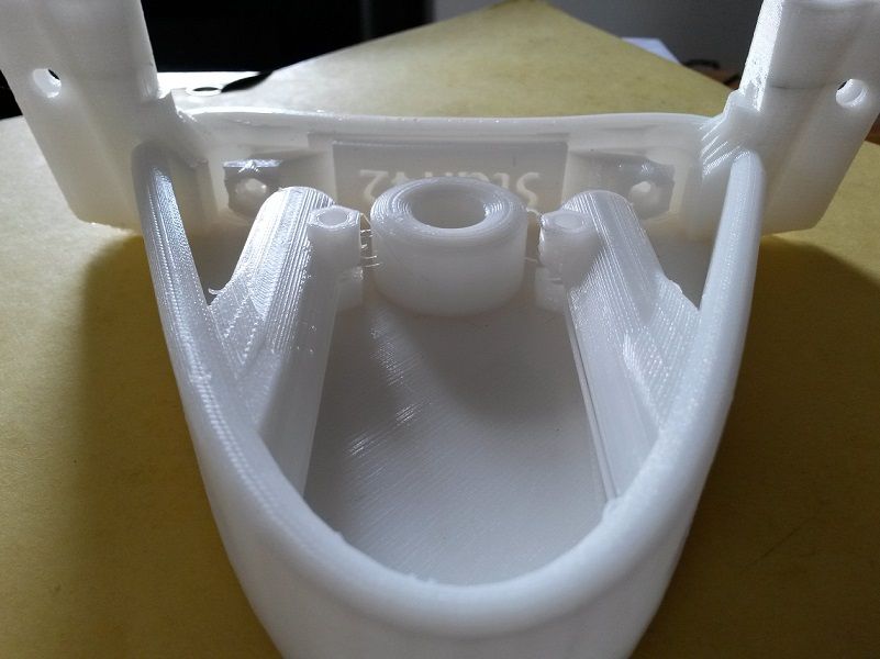

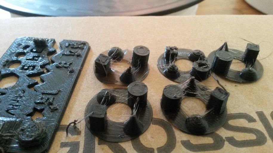

finalement même en changeant tout un tas de valeur je n'est pas reusi a avoir quelque chose de correct avec ce fil de cher grossite 3d
puis je suis passer sous cura chose que j'aurait dus faire depuis longtemps et la c'est beaucoup mieux
photo 1 cura
photo 2 cura by dagoma
pour les personne qui ont du mal avec c'est réglage sur cbd je conseille vraiment de passer sous cura
a+

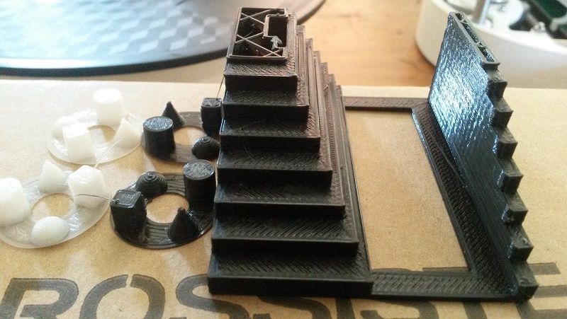

pour la température je suis descendu a 180
reste a fignoler les réglage j'ai fait une pièces de stan42 cette nuit ya 2/3 petit défaut
