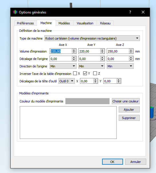

Avrel Posté(e) Aout 20, 2020 Posté(e) Aout 20, 2020 (modifié) Salut @Nicolas Gaetti, quand tu vas sur l'onglet outil/option/machine regarde dans inverser l'axe de la table d'impression y est cochée , elle doit l’être Modifié (le) Aout 20, 2020 par Avrel
Nicolas Gaetti Posté(e) Aout 20, 2020 Auteur Posté(e) Aout 20, 2020 il y a 13 minutes, fran6p a dit : Pour citer / notifier un utilisateur dans ta réponse: tape l'arobase (@) puis commence à saisir son pseudo, au fur et à mesure de ta frappe tu pourras cliquer sur son pseudo (par exemple: @fran6p , si tout s'est bien passé, le pseudo apparait sur fond bleu foncé). Il reçoit alors une notification et peut y répondre (ou pas ). N'utilisant pas S3D, je ne sais pas comment il gère son système de coordonnées mais ça ne peut pas faire de mal de lui indiquer comment toi tu veux le faire . Comme tu utilises un très petit décalage entre tes lignes de purge (0,3 mm). il est possible aussi que suivant le diamètre de buse et la largeur de la ligne d'extrusion, ton trancheur considère qu'il n'y ait pas lieu de faire cette seconde ligne @fran6p ça marche , Alors je vais injecter ce code et je vais tester : M140 S[bed0_temperature] ; M104 S205 ; M190 S[bed0_temperature] ; G28 ; G29 ; M109 S[extruder0_temperature] ; G92 E0 ; Reset ExtruderG1 X0.1 Y10 Z0.3 F5000.0 ; G1 X0.1 Y100.0 Z0.3 F1500.0 E15 ; G1 X1.5 Y100.0 Z0.3 F5000.0 ; G1 X1.5 Y10 Z0.3 F1500.0 E30 ; G92 E0 ; Reset Extruder
Nicolas Gaetti Posté(e) Aout 20, 2020 Auteur Posté(e) Aout 20, 2020 Salut @Avrel, Voila ce que j'ai dans l'onglet options Je vais essayer le gcode modifier avec le G90 ajouter et un espacement plus grand je vous tiens au courant
