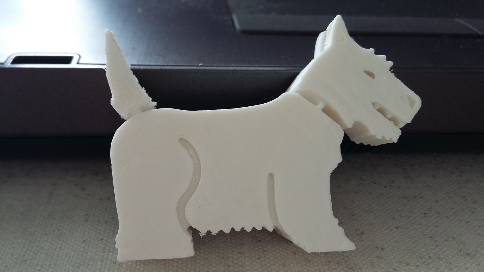

Quand j'ai commencé j'ai imprimé des dizaines de pièces de calibration avant de réaliser des pièces (calibration des axes, de la température, des hauteurs de couches etc.....), il faut être patient car tu ne réussira pas de pièces correctes si ton imprimante n'est pas très bien réglée.
Exemple une pièce que je viens juste de finir pour ma fille, encore brut sortie de l'imprimante.20160523_092232.jpg
jolie réalisation !
pour calibré tu a une méthode particulière ?
