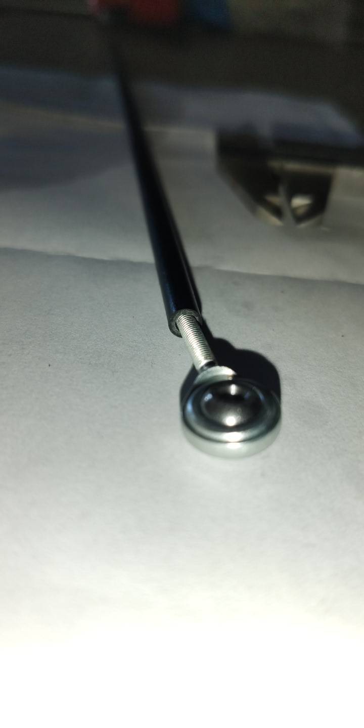

Joao Pedro Tavares Fidalgo Posté(e) Aout 21, 2020 Partager Posté(e) Aout 21, 2020 Bonjour à tous je suis nouveau sur ce forum, je me suis depuis peux lancer dans la construction d'une delta maison, structure en profilé alu de 40/40 en forme d'hexagone et non pas triangle comme la plupart des delta. Surface d'impression possible 400mm de diamètre, même si je ne compte pas en exploité la totalité. Hauteur totale de la structure 900 mm, Au risque d'en déplaire à certains, je me suis lancée dans le but quelle soit la moins chère possible, et donc la plupart des pièces viennent d'ali-rapide. Je viens de recevoir les biellettes en carbone (enfin carbone, c'est ce qu'ils disent), ainsi que les rotules et à ma grande surprise, les tiges filetées des rotules nagent dans les trous des tubes carbone. J'été persuadé que les tubes était filetées mais non, le vendeur mes dit que c'ést normal. Est cê vrai ? ou me mène t'il en bateau ? Lien vers le commentaire Partager sur d’autres sites More sharing options...

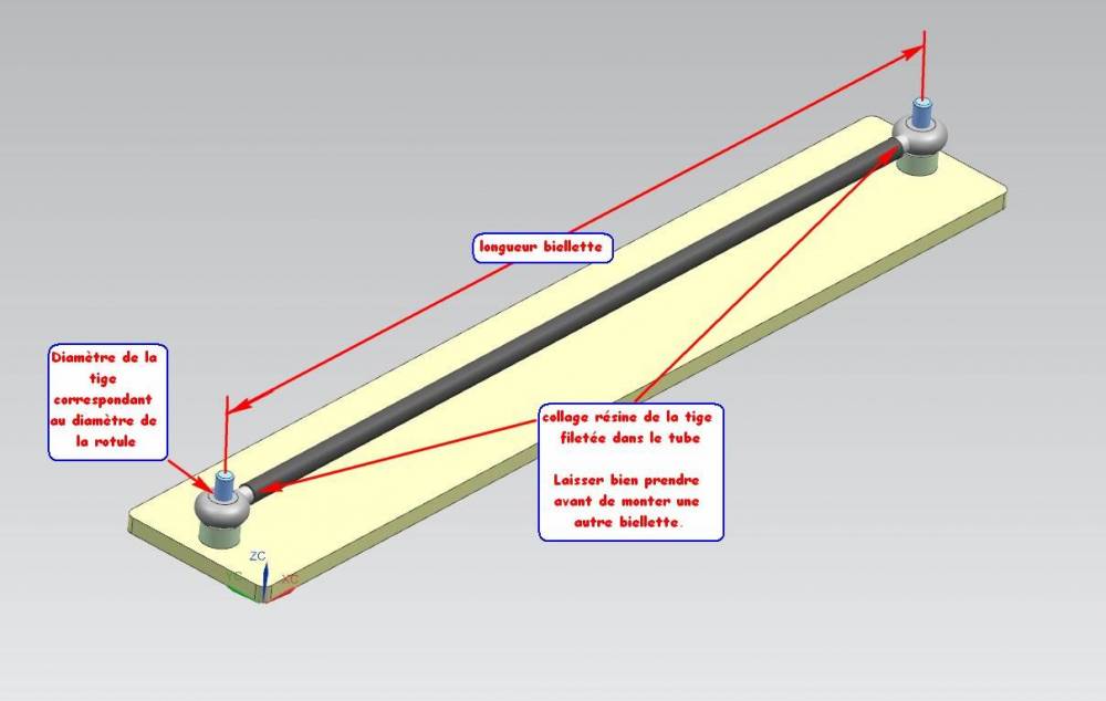

papajds Posté(e) Aout 22, 2020 Partager Posté(e) Aout 22, 2020 Bonjour, Oui , ça peut être normal. Je pense qu'il est préférable qu'elle ne soient pas montées.... ceci va permettre de les réaliser à la bonne longueur , et surtout , toutes à la même longueur Pour cela , il faut faire un gabarit , et les coller à la résine.. A+ 1 Lien vers le commentaire Partager sur d’autres sites More sharing options...
Joao Pedro Tavares Fidalgo Posté(e) Aout 22, 2020 Auteur Partager Posté(e) Aout 22, 2020 Merci papajds, pour cette info. Je comprend mieux pourquoi le vendeur a refusé mon litige. Pour le gabarit aurait tu un exemple s'il te plaît ? Lien vers le commentaire Partager sur d’autres sites More sharing options...
papajds Posté(e) Aout 22, 2020 Partager Posté(e) Aout 22, 2020 Re, Voici un petit croquis pour illustrer : l'important est toutes les faire à la même longueur. , en prenant le temps. A+ 1 Lien vers le commentaire Partager sur d’autres sites More sharing options...

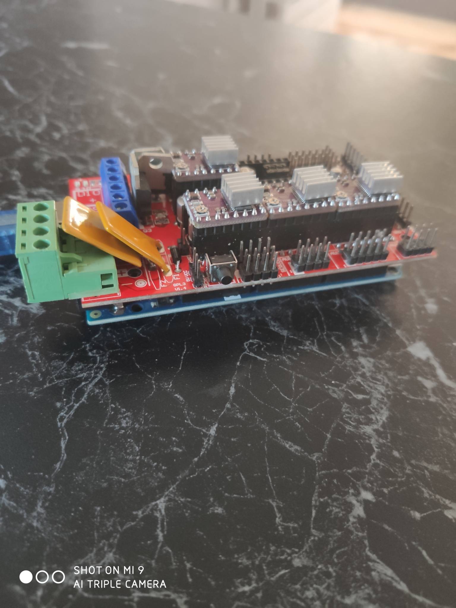

Joao Pedro Tavares Fidalgo Posté(e) Aout 24, 2020 Auteur Partager Posté(e) Aout 24, 2020 Super merci papajds!! Ma config: Arduino mega 2560, ramps 1.4, Drv8825 Je possède aussi un raspberry pi3, J'étais tomber sur un sujet y as quelques jours qui disait, que l'on pouvait ce servir du raspberry comme Interface, avec octopi. C'est d'ailleur pour cela que je n'ai pas acheté d'écran pour le moment. Quelqu'un pourrait me renseigner la dessus ? Lien vers le commentaire Partager sur d’autres sites More sharing options...

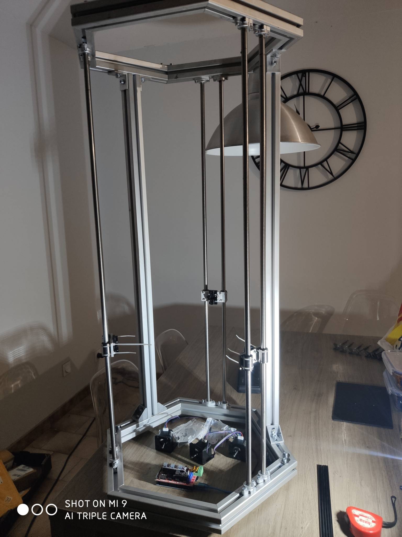

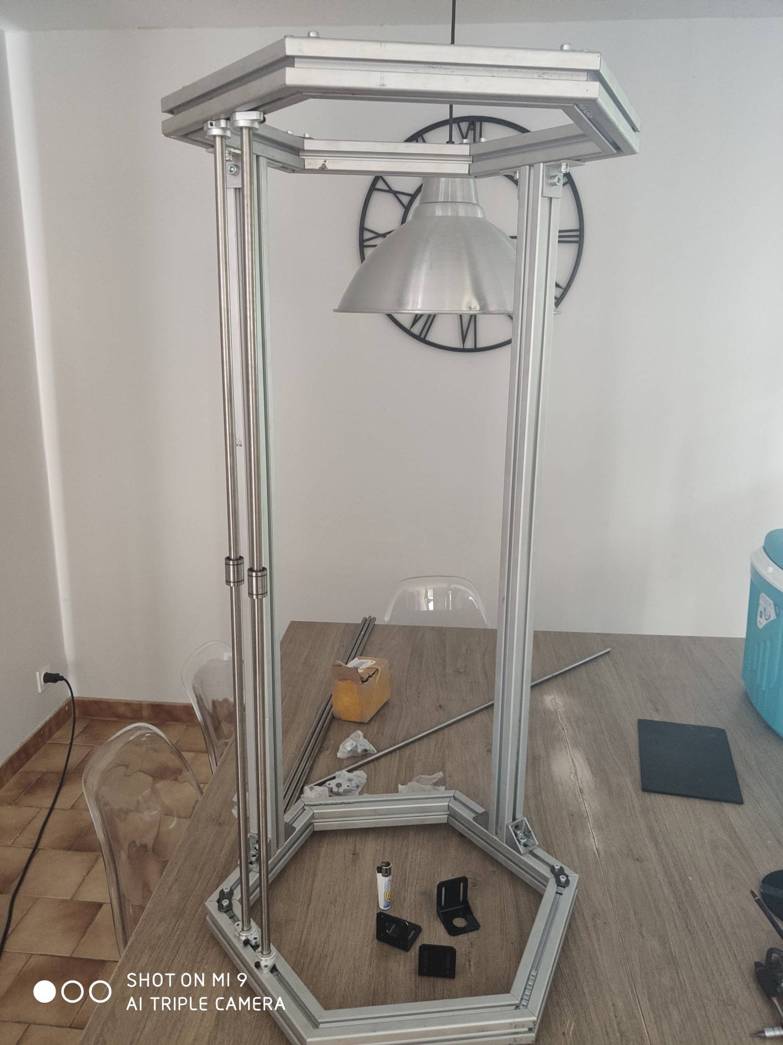

Joao Pedro Tavares Fidalgo Posté(e) Aout 24, 2020 Auteur Partager Posté(e) Aout 24, 2020 Voici ma structure hexagonale en profilé aluminium 40/40 Les glissières du rond inox 12mm de diamètre 1 Lien vers le commentaire Partager sur d’autres sites More sharing options...
miserovitch Posté(e) Aout 25, 2020 Partager Posté(e) Aout 25, 2020 Salut, Sympa la machine, j'ai hate de la voir terminee et surtout de voir le resultat des impressions. Pour le pilotage, tu es parti sur du vraiment cheap. La mega 2560 ne sera pas capable de gerer le volume de calcul qu'une delta reclame (sauf a grandemet limiter la vitesse d'impression). Le seul moyen, et ca tombe bien tu as deja un Rpi3, est de deporter les calculs sur celui-ci. Il te faut installer le firmware Klipper sur la mega et le plugin qui va bien sur le Rpi. Tu as un tuto tres complet sur le forum. Tuto Klipper Cdt Laurent 1 Lien vers le commentaire Partager sur d’autres sites More sharing options...
papajds Posté(e) Aout 25, 2020 Partager Posté(e) Aout 25, 2020 Bonjour, Sympa... Surface 400mm ...et pas sur que la pièce puisse sortir d'entre les glissières et les montants si elle est trop grande.. A+ 1 Lien vers le commentaire Partager sur d’autres sites More sharing options...

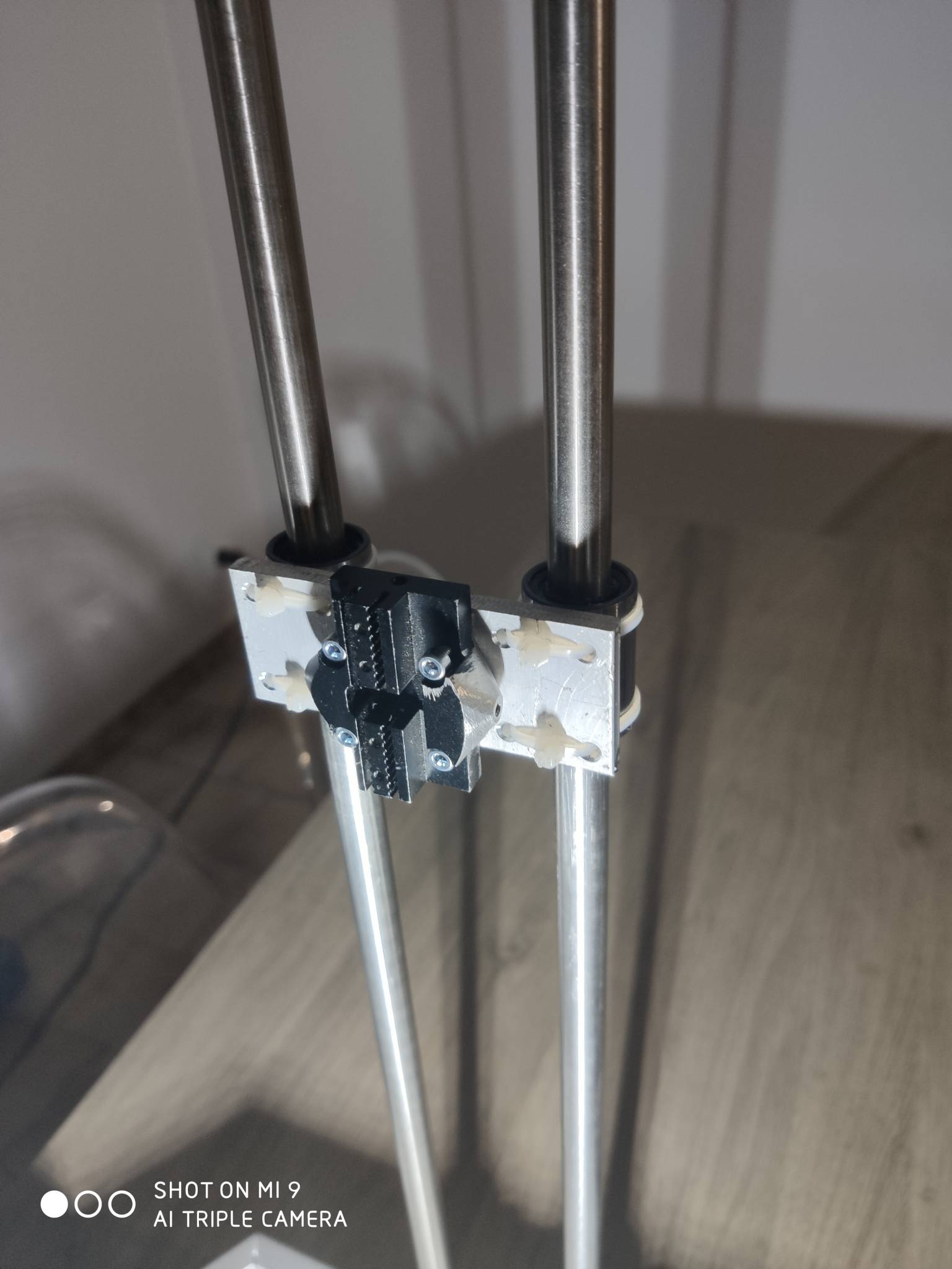

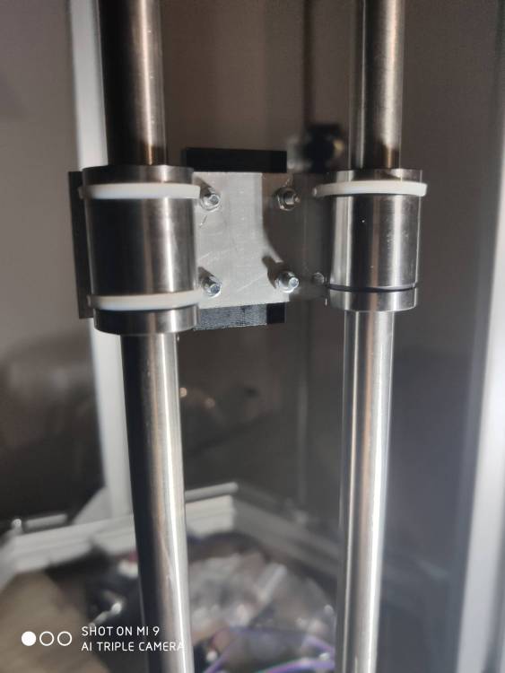

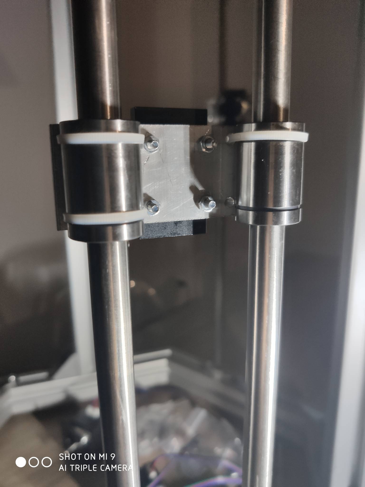

Joao Pedro Tavares Fidalgo Posté(e) Aout 27, 2020 Auteur Partager Posté(e) Aout 27, 2020 Bonsoir les gens voilà une petite photo de la suite du montage, Papajds mes biellettes font 320mm de long plus les rotules, donc je pence ne pas dépasser les 300 mm de surface d'impression, Mon ouverture max pour sortir les pièces est de 340 mm. A défaut de pouvoir m'imprimer des supports pour mes douilles a billes, pour le moment ce sera plaque en alu et rizlan, je ferai un point de pistolet a colle quand ce sera réglé au poil . Toute remarque sera la bienvenue. 1 Lien vers le commentaire Partager sur d’autres sites More sharing options...
miserovitch Posté(e) Aout 28, 2020 Partager Posté(e) Aout 28, 2020 Salut, Les Prusa utilisent encore des rilsans pour fixer les douilles a billes. Certains youtubers ont teste avec des rails MGN a la place et le resultat n'etait pas mieux, voir pire dans certain cas. Donc ca ne me choque pas et tu pourrais bien garder ca a demeure Tu as coupe toi meme les profiles alu? Coupe en angle comme ca ne facilite pas le respect de la geometrie de la machine. Cdt Laurent 1 Lien vers le commentaire Partager sur d’autres sites More sharing options...
