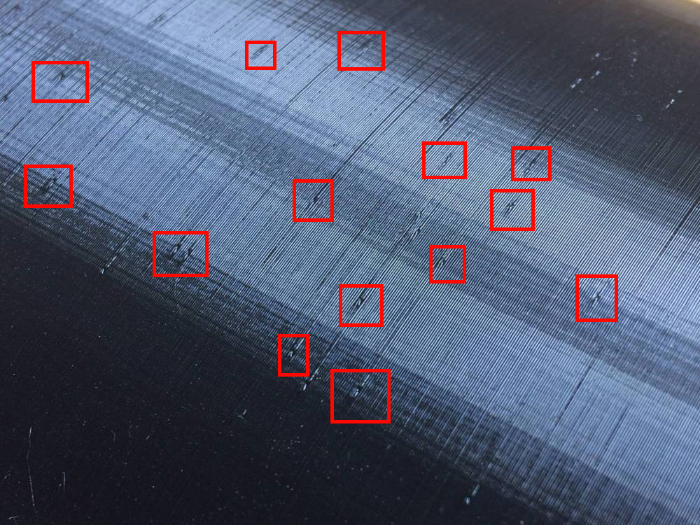

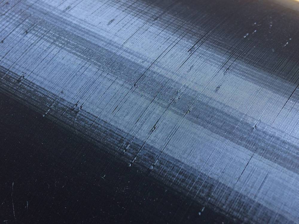

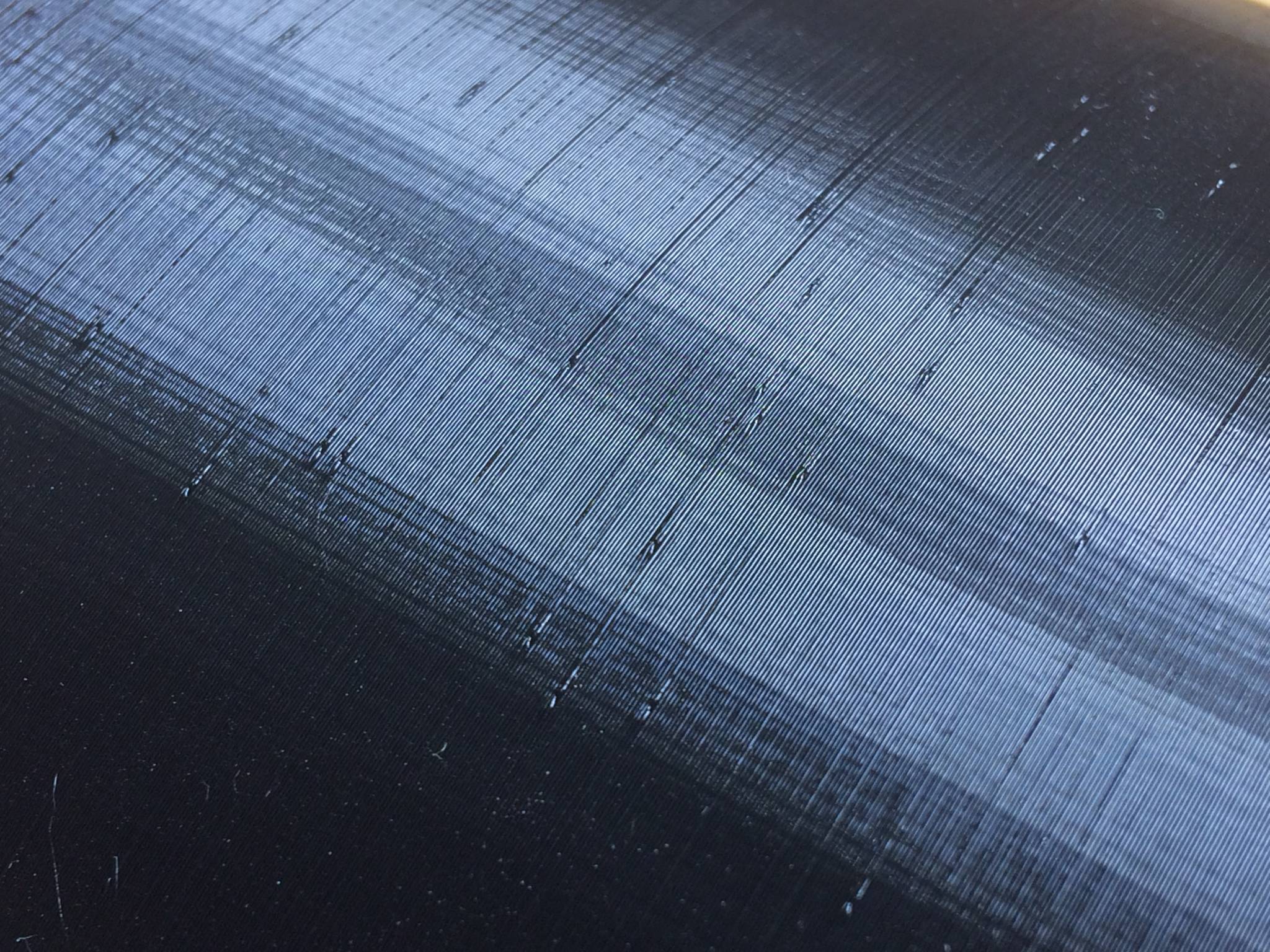

Bonjour, sur une pièce cylindrique de 16cm de diamètre en PLA on voit des petits accidents quand on regarde de près.
Qu’est-ce qui pourrait causer cela?
Merci d’avance.
Je reposte la même photo avec les accidents entourés en rouge de manière à être bien clair.
En cherchant, j'ai entretemps trouvé une vidéo qui explique que ce genre de problème peut être provoqué par des segments trop courts et que cela pourrait être résolu en jouant sur la longueur minimale des segments dans le slicer.
Dans IdeaMaker, je trouve ce réglage (onglet "Layer") : image.png.340b2905a2564e6eb52e12e94ac1192b.png
Est-ce que c'est bien là-dessus qu'il faut agir? Quelle valeur choisiriez-vous?
Merci pour votre aide.

Je ne crois pas que le filament est en cause, c’est du Prusa tout neuf. Par contre, la question du seam est peut-être la bonne.
