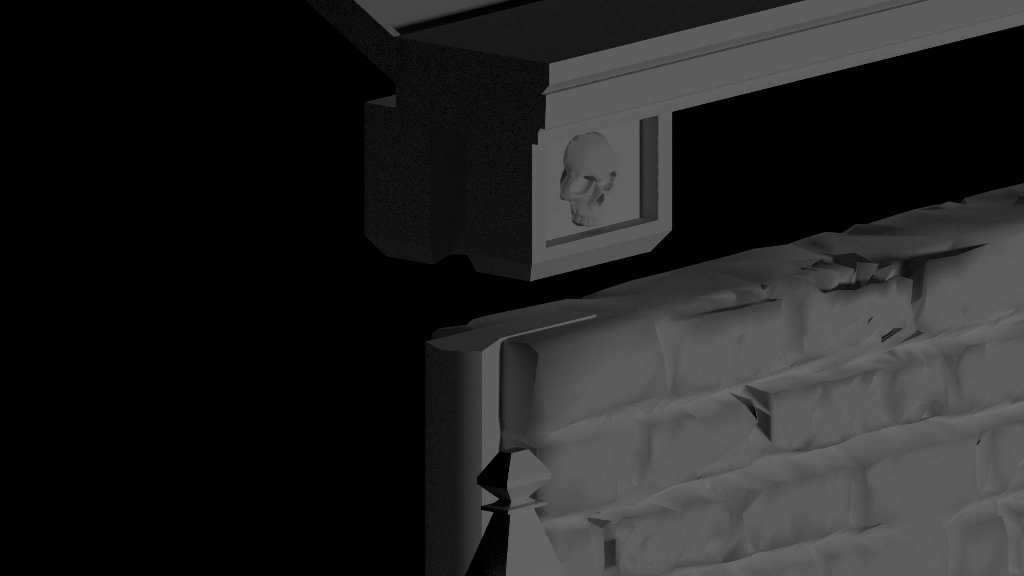

Je viens de commencer a modéliser une Cathédrale modulaire pour mon armée du Chaos Warhammer.
Je viens vous montrer ici les quelques avancées effectuée.  Les pièces feront 10 cm de haut.  (PS: après une première impression, les plus petit cranes sont trop petit et ne laisse pas apparaître suffisamment de détails, du coup je vais agrandir la pièce a 130 mm de haut.)
Je crée ce post également pour que lorsque je bloque, je puisse obtenir un soutien de quiconque s'intéressera a celui-ci.
J'ai créez ma première pièce, je l'imprime afin de vérifier l'impression, si mes dimensions sont bonne etc.
Voici le rendu, je vous posterais les pièces imprimées par après 🙂

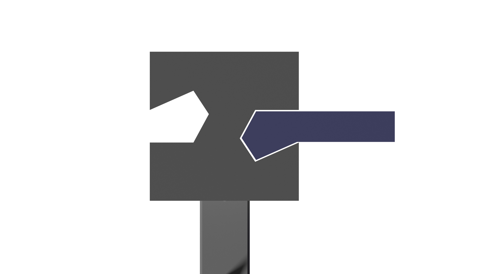

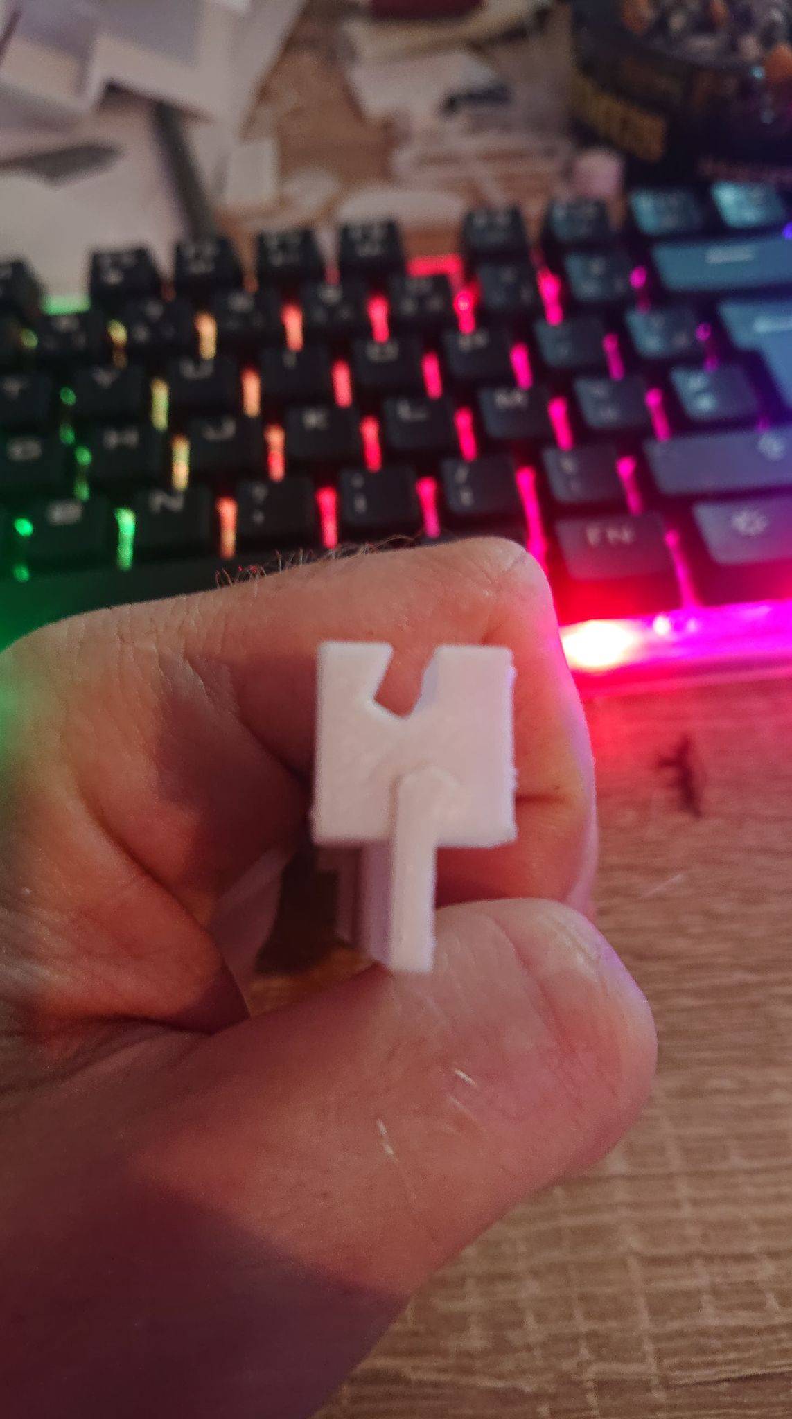

Voici un rendu de l’emboîtement.
2 messages car les fichiers ne passe pas. 😛
  • J'aime 2

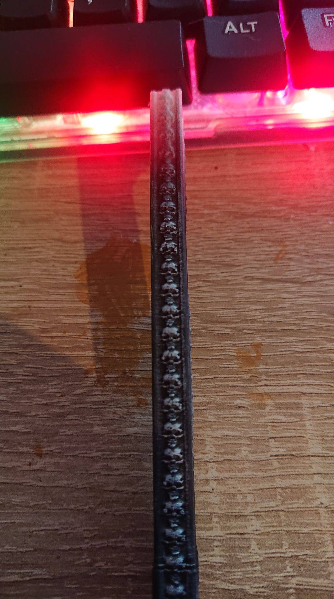

Mise a jour du post, mon impression s'est décollée (par ma faute, cogner le montant avant ^^) 😒, Cependant, elle a suffisamment imprimé pour repérer mes défauts et mes qualités de modélisations !
13 cm de haut semble être une bonne chose, la partie avant de l'arche doit être plus épaisse, et mes crânes doivent avoir 6mm de haut pour donner un rendu qualitatif en impression. Aussi, j'ai remarquer qu'une légère superpositions de mes crânes donnais a mon print des petits défauts non visible lorsque j'effectue mon rendu. Dernièrement, les reliefs portant les symbole du chaos sont trop étroit et cela ne rend pas super bien une fois imprimé. Cependant mon emboitepment est pour ainsi dire parfait ! J'en suis amplement satisfait. Je ne pourrais pas travailler dessus aujourd'hui. Mais dés que j'ai apporter du changement, je montrerais l'évolution.

c'est propre à l'impression! beau travail 😄

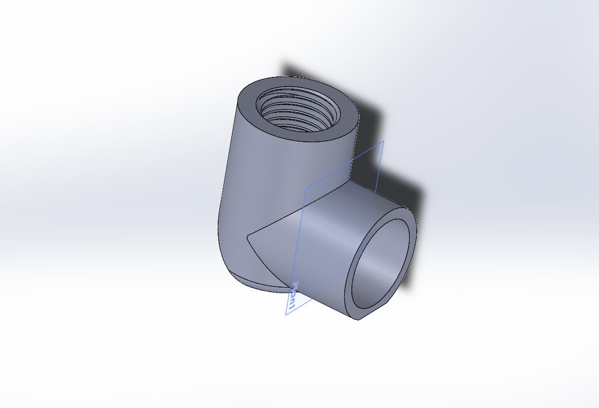

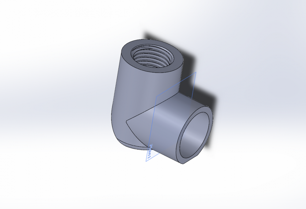

solidworks raccord g1/4:

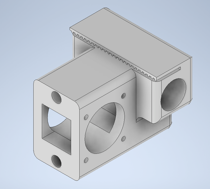

inventor, une partie de chariot Y avec un pap

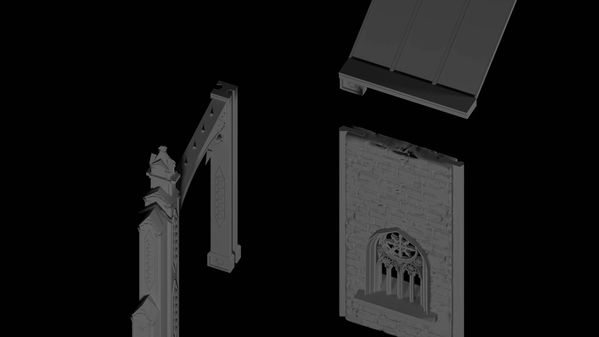

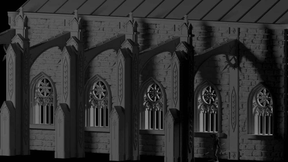

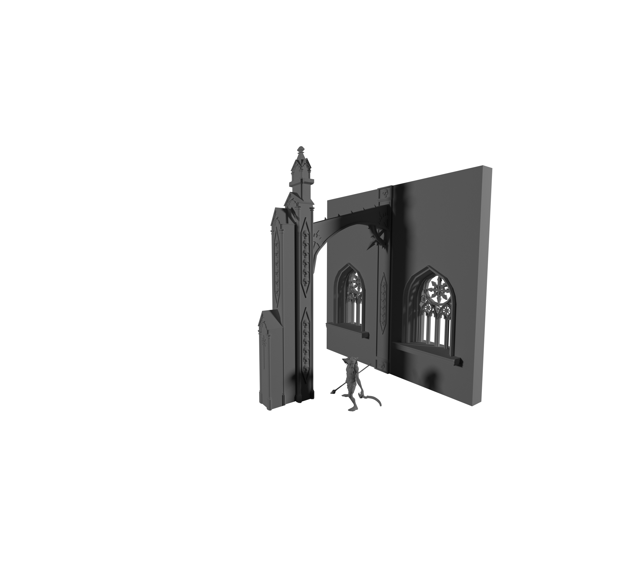

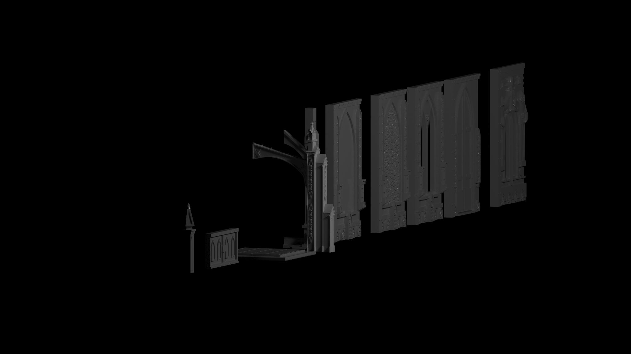

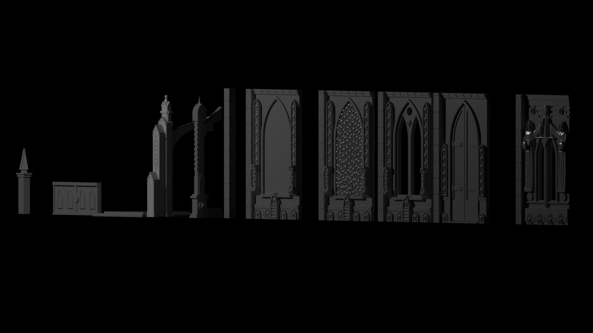

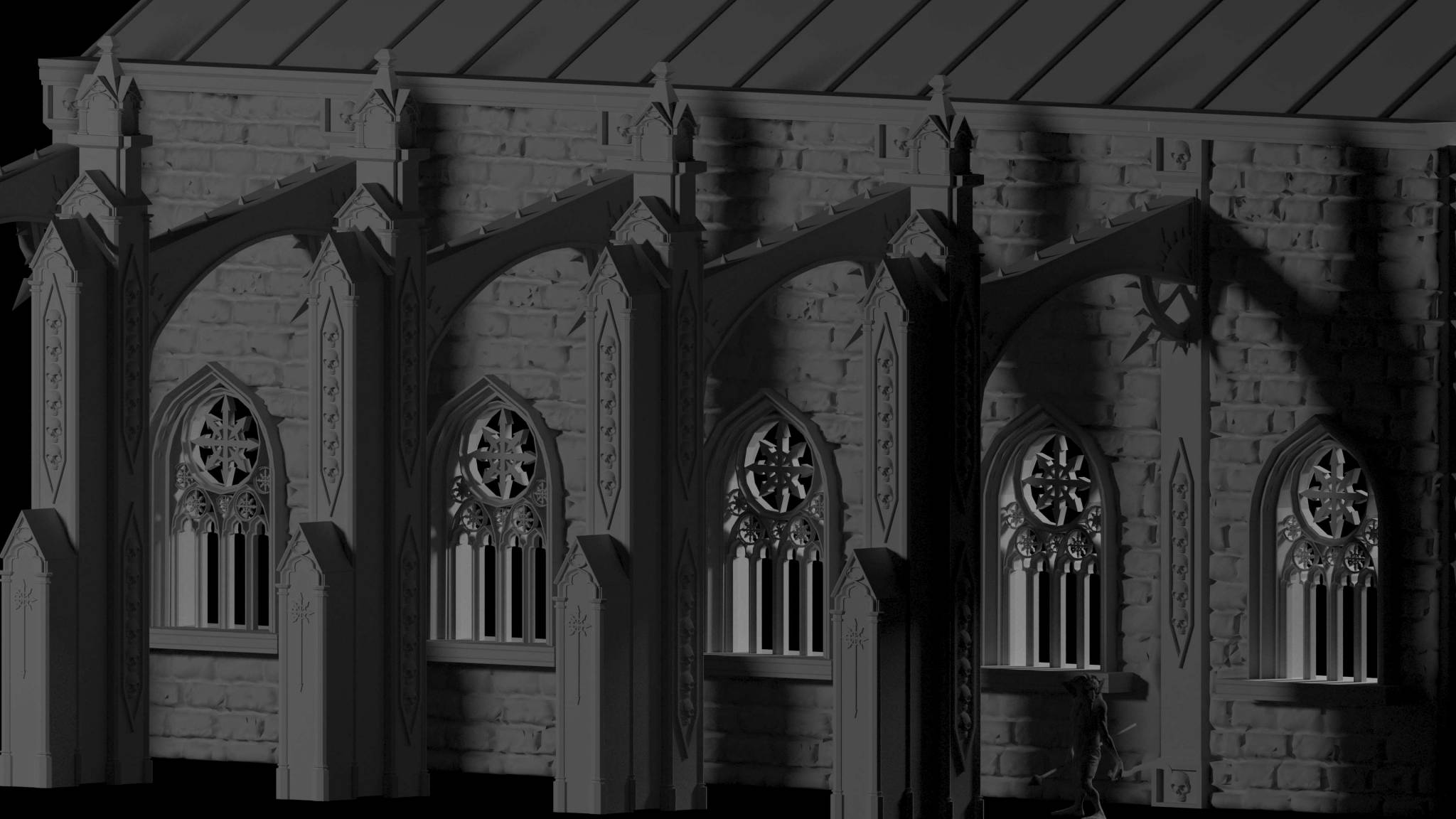

Petit rendu du résultat actuel, emboîtement et partie séparée. Les fenêtres m'inquiète pour l'impression, mais je ne perds pas l'espoir 😛
  • J'aime 4

Bon, cher amis.

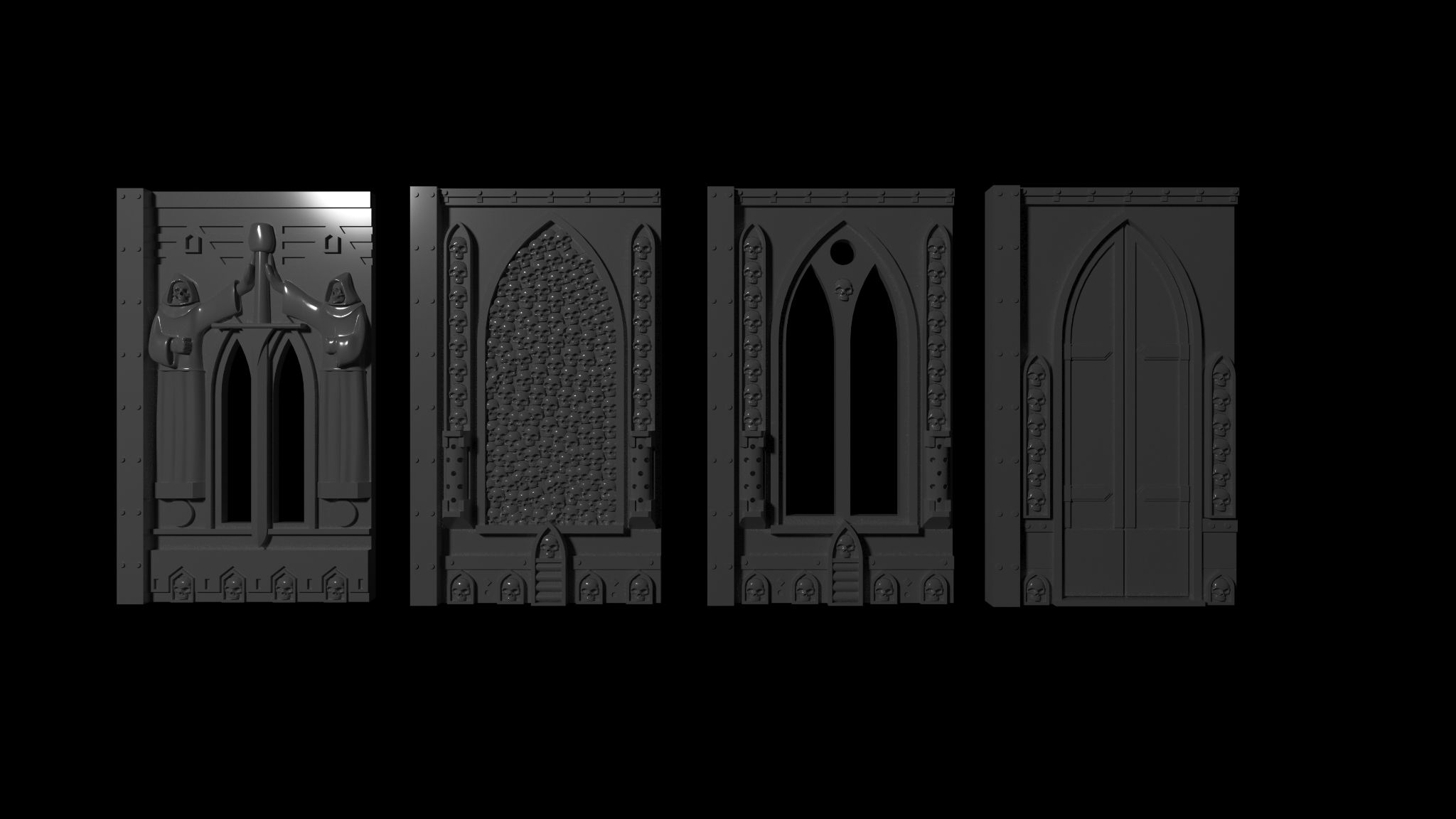

J'ai du réorienter ma façon de procéder a cette cathédrale... Pièce trop compliquée a imprimé.
Voiçi donc les nouvelles pièces qui elles s'imprimeront plus facilement.
La première pièce est en cour d'impression résultat demain. 🙂

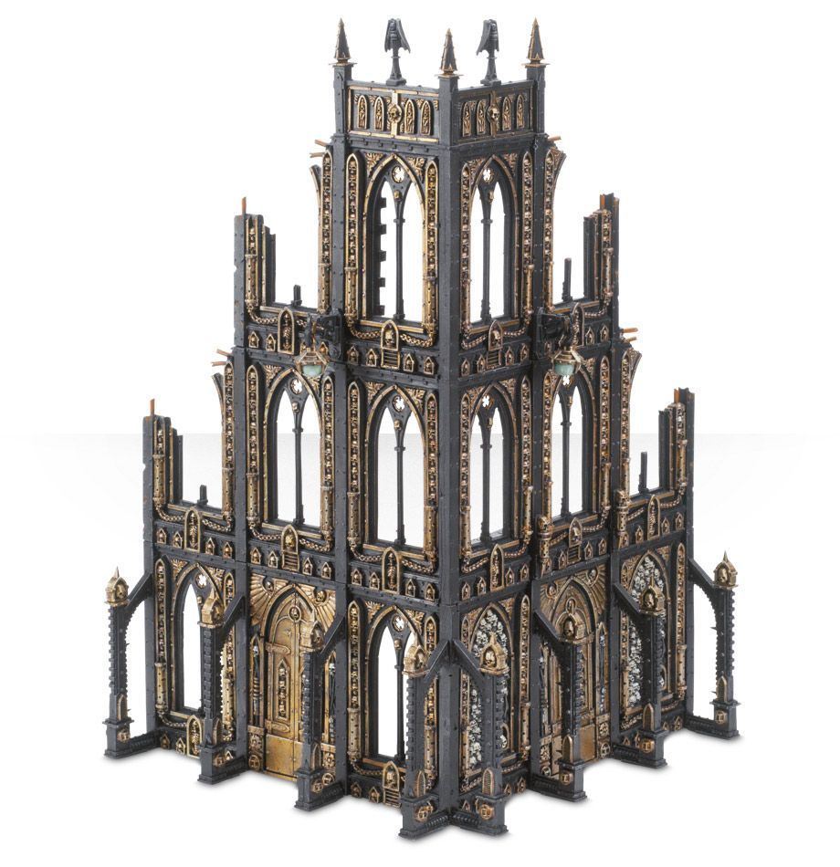

Modêle basé des véritables murs de chez Games-Workshop.
Les prochaines modifications de murs arriverons vite.
Photo du modêles original uploadr également.

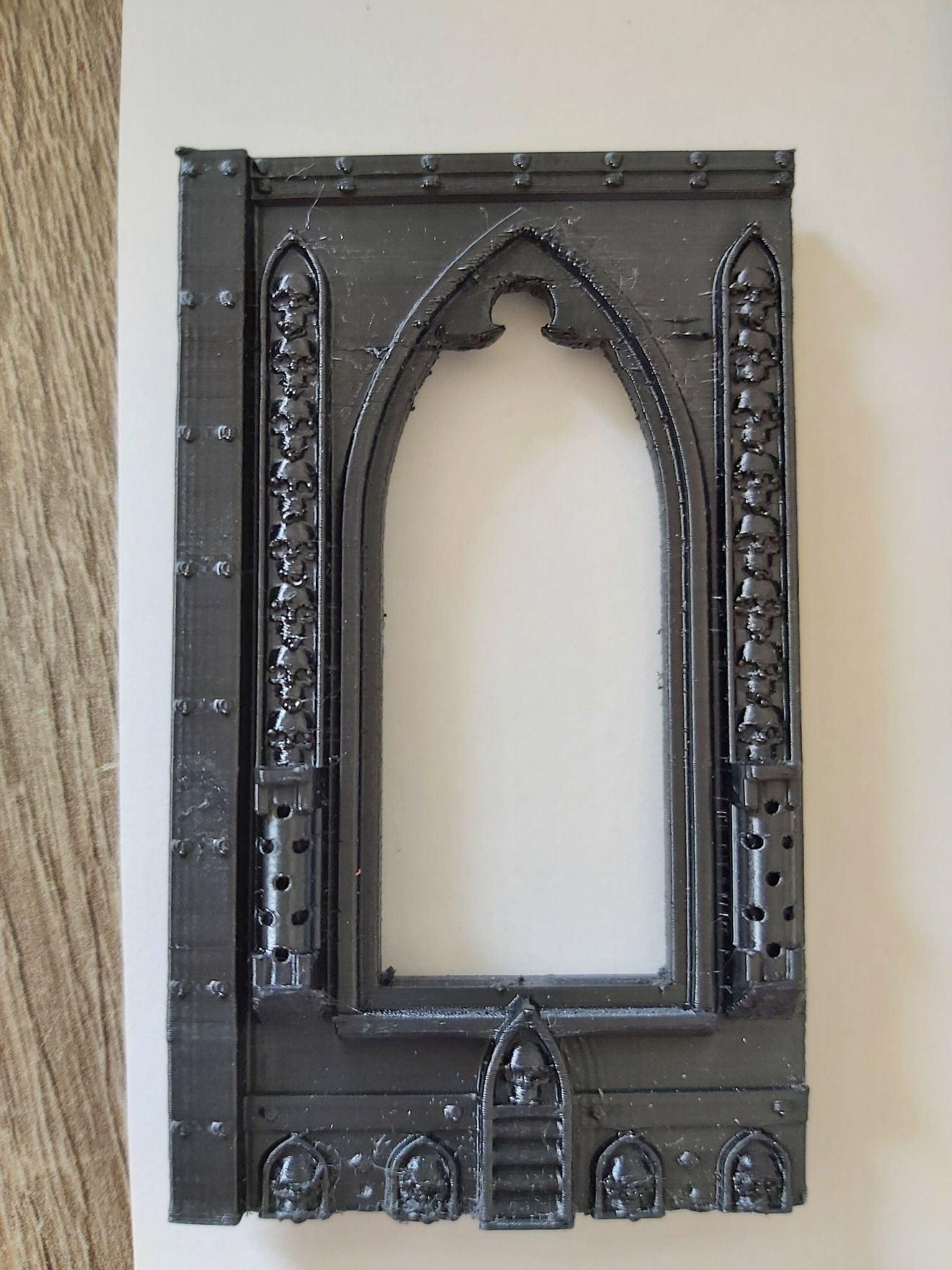

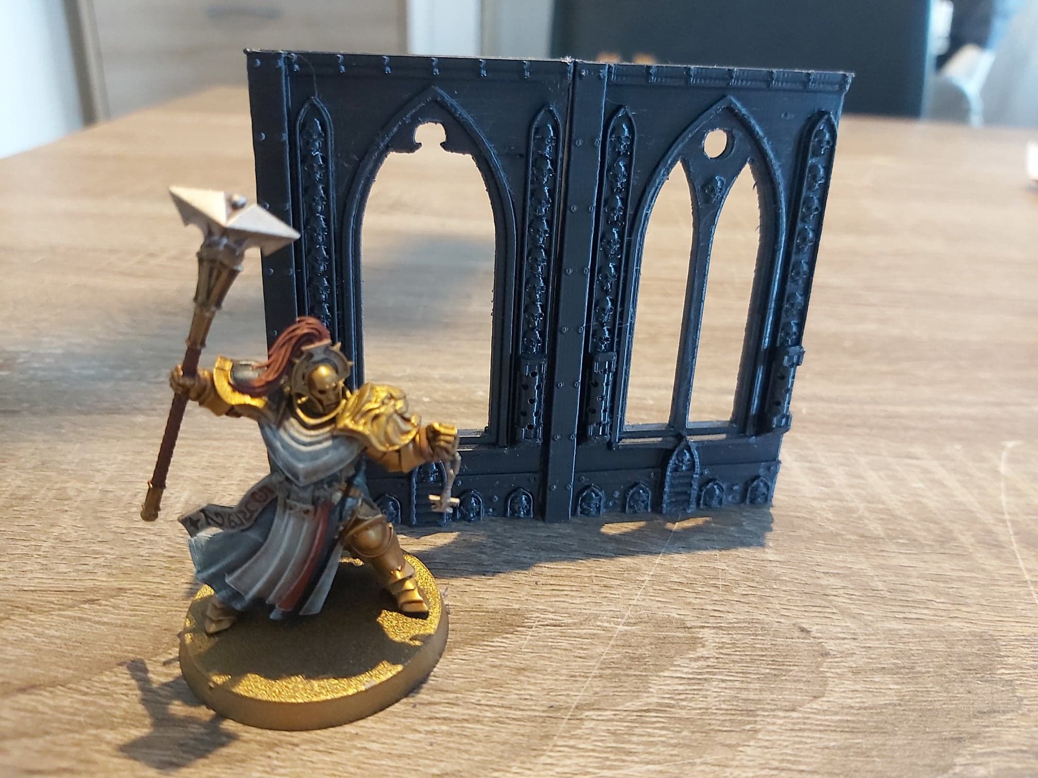

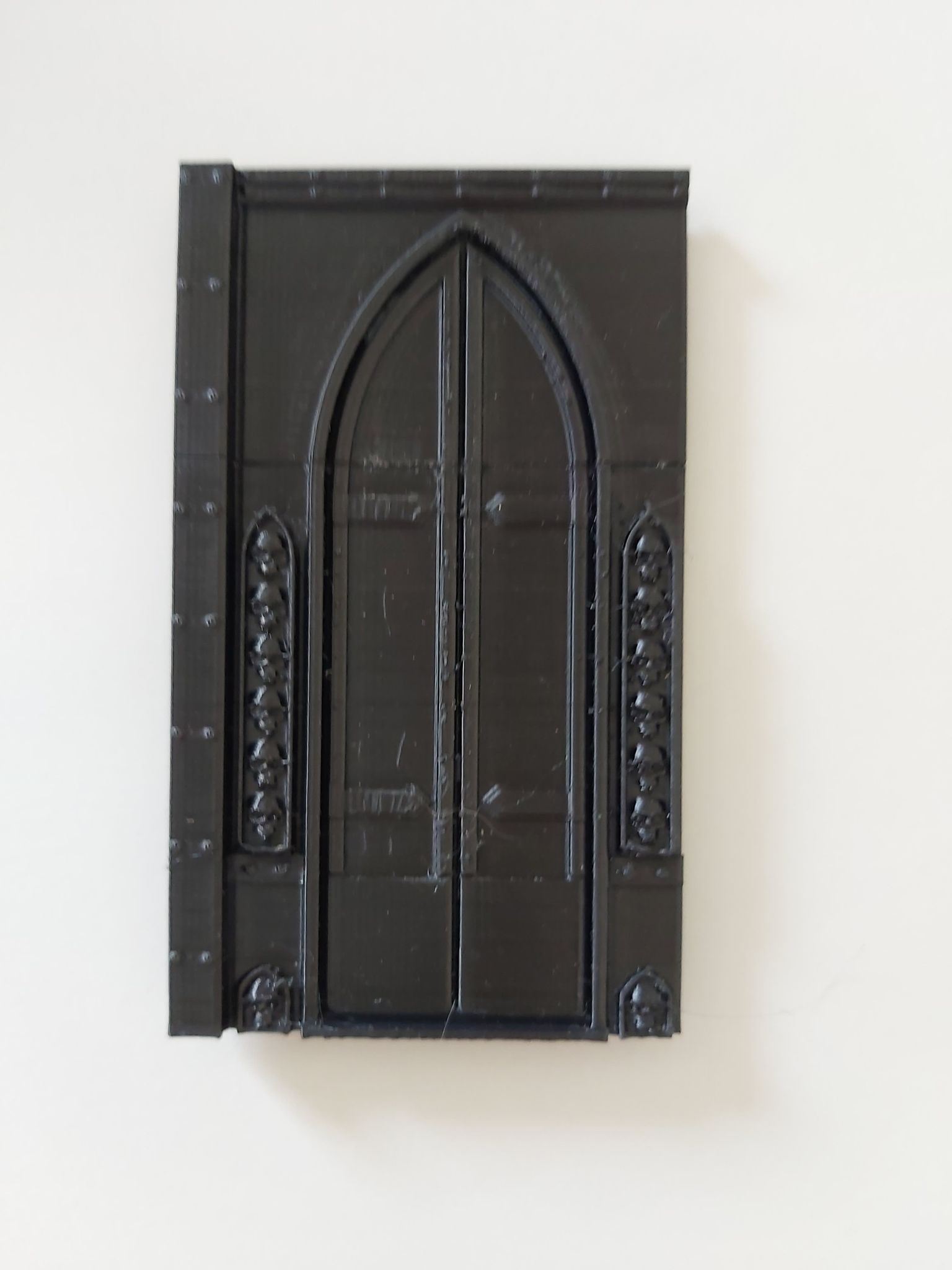

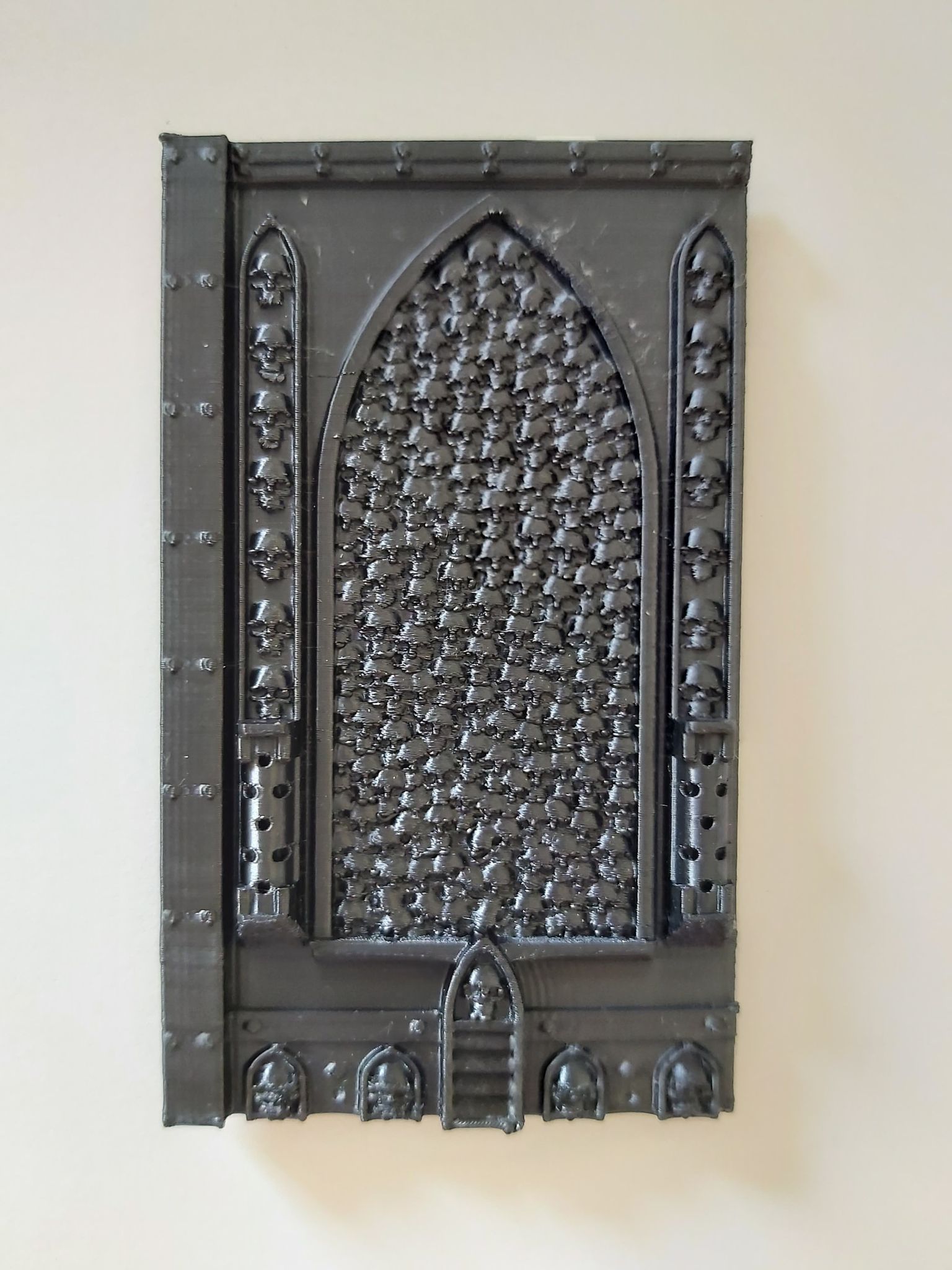

Et voila mes print sont terminer ! 🙂
J'ai foirer le premier, j'ai tenter sans support mais le pilier central est tellement fin qu'il a casser. haha
  • J'aime 3
Joli 🙂
Pourquoi ne pas imprimer les murs à plat ? quitte à faire chaque mus en 2 parties si tu veux des reliefs à l'intérieur
Modifié (le) par Forthman
Car il y'a des détails intérieur et c'est déjà très fin, c'est en phase de test et sa correspond au modêles originaux en principes. Et imprimé une couche de 1 ou 2 mm reste risqué a plat.

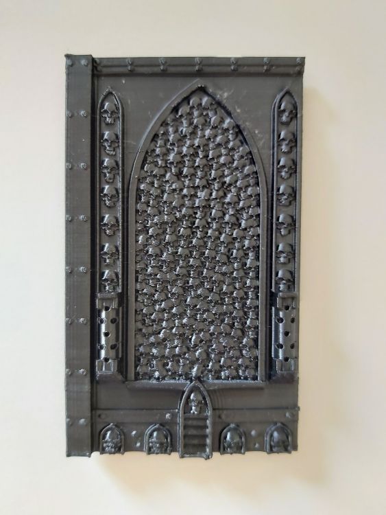

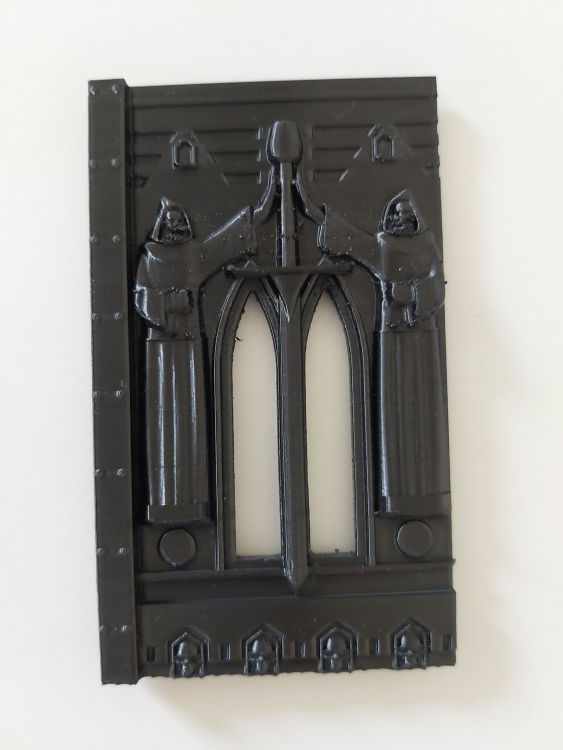

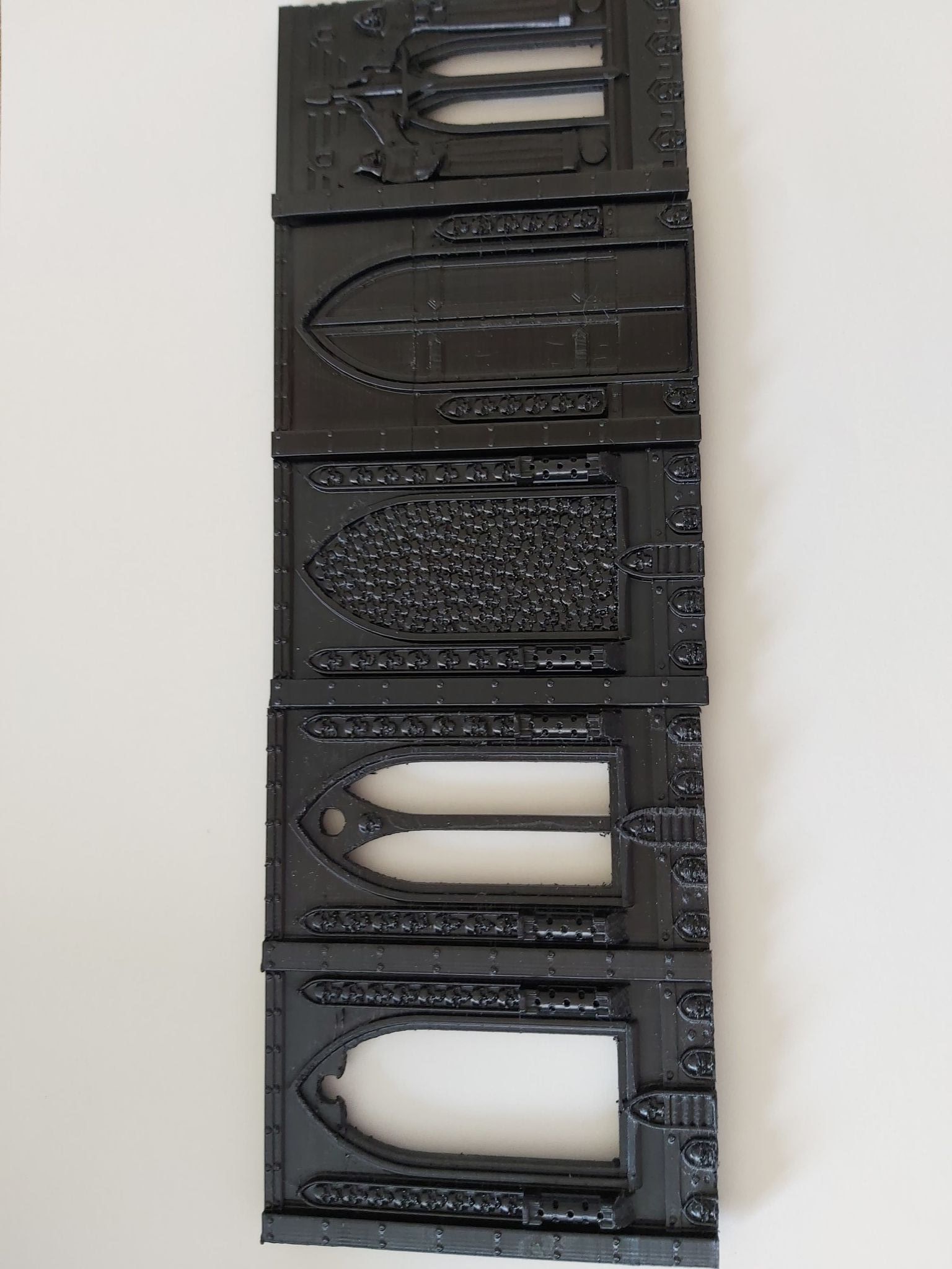

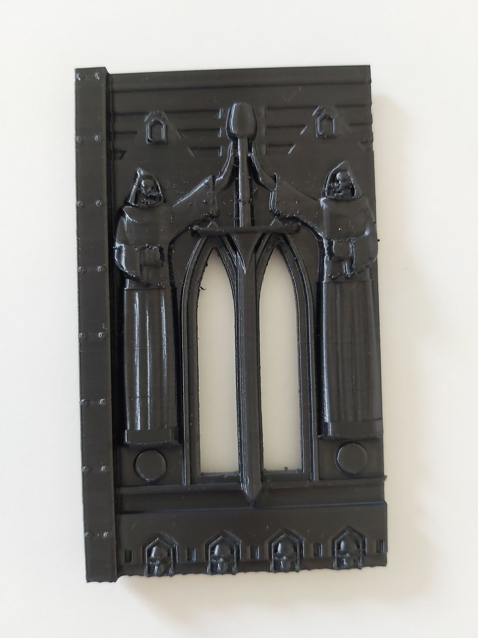

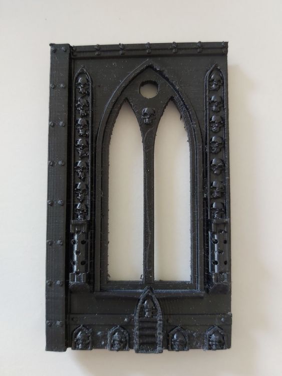

Mise a jour du kit GW.
Impression en 0.08
Buse de 0.3 mm corrigée a 0.28 sinon détails de crâne supprimé dans Cura. Une buse de 0.2 corrigeras les problèmes de détails supprimé.
Je n'en ai pas encore car j'ai l'imprimante depuis a peine 2 semaines. Du coup j'investis progressivement. (J'évite que ma femme deviennent un assassin).
Les impressions ont été effectuées dans l'ordre affichée sur la photo, certaine correction de calibrage ont été effectué pour obtenir les détails les plus fin et une finition le plus proches possible d'un kit original.
Je retirerais les crânes a l'intérieur de la tête du prêtre (totalement dégrader de par sa taille)
Modélisation: 3ds Max
Rendu: V-ray
Imprimante: Creality Ender 3 Pro (original + Extrudeur alu, molette plateau alu, bed en verre et accessoires de tendeur de courroie)
  • J'aime 3
