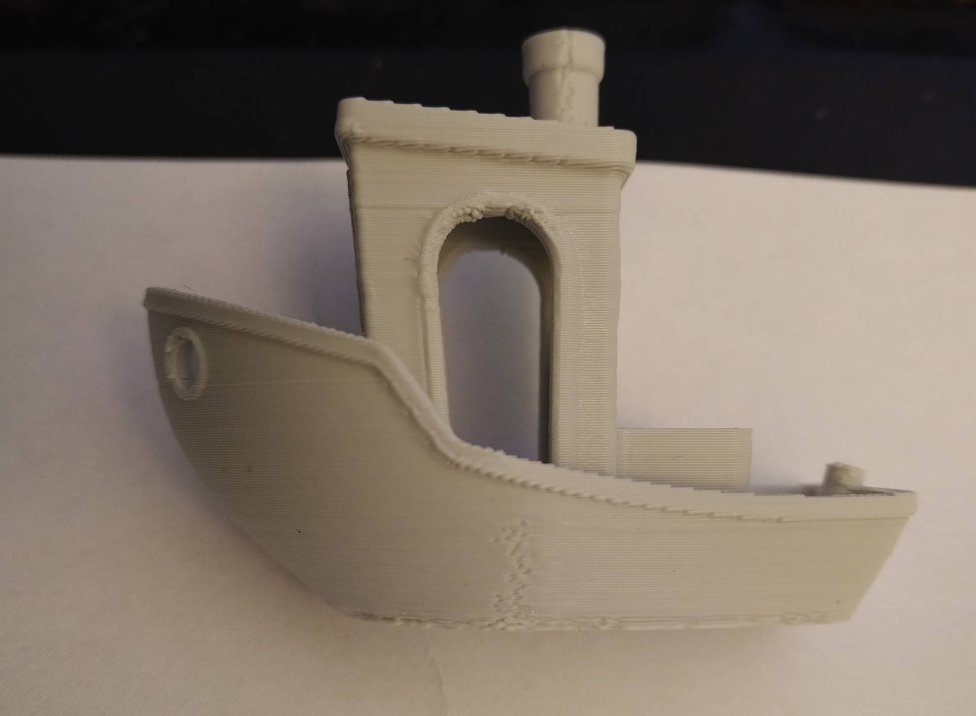

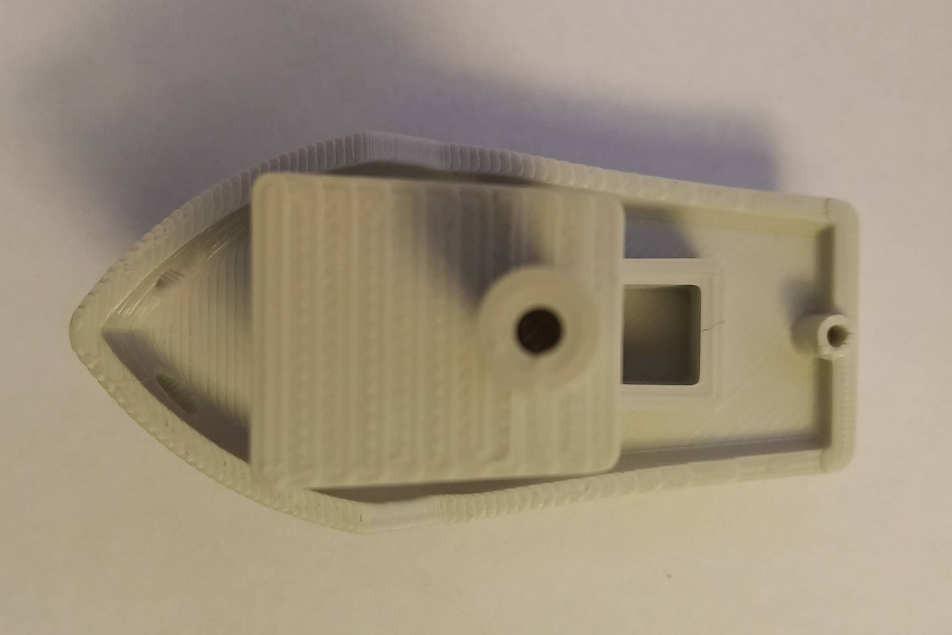

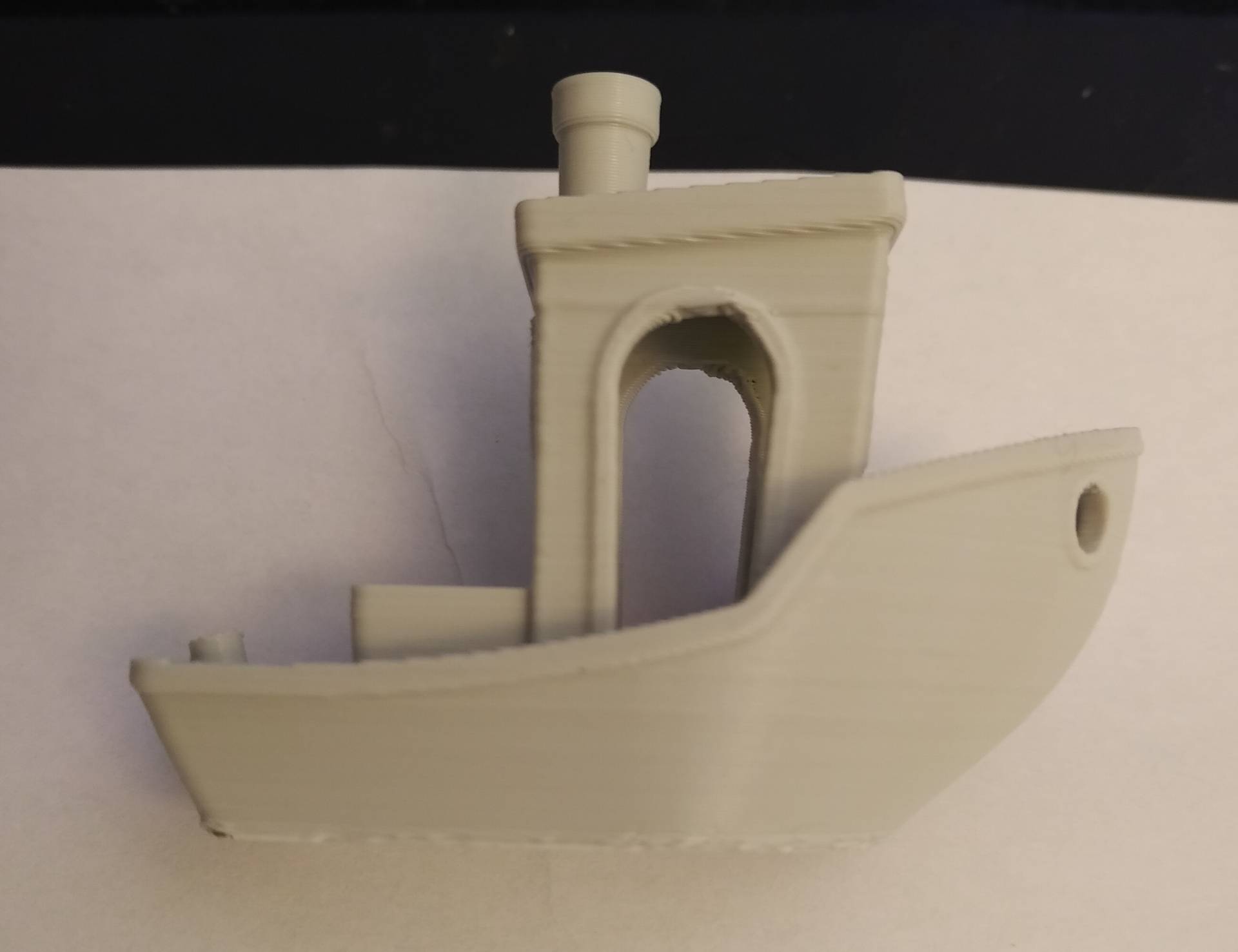

Stoomm Posté(e) Septembre 2, 2020 Partager Posté(e) Septembre 2, 2020 Bonjour, Totalement débutant, j'ai fini de monter ma Ender 3 V2 hier et lancé ma toute première impression : Benchy. J'ai utilisé du filament PLA Amazon Basics. Bed à 50° et extrudeur à 200°. J'aurais aimé avoir vos avis et s'il y avait quelque chose à régler. Question subsidiaire : La bobine je la laisse en place jusqu'à la prochaine utilisation après ? Ou faut que je sorte le fil de l'extrudeur et que je retire la bobine pour la mettre à l'abri de la lumière ? Merci pour vos retours Lien vers le commentaire Partager sur d’autres sites More sharing options...
Eev Posté(e) Septembre 2, 2020 Partager Posté(e) Septembre 2, 2020 Salut, Pas trop mal pour une 1ere. First layer un peu trop écrasé, ça de voit à la 2eme couche avec les petits bourrelets. Un manque de ventilation aussi, ça se voit sur l'Arche de la cabine. Ou ralentir sur la couche extérieure Lien vers le commentaire Partager sur d’autres sites More sharing options...
jmevrd Posté(e) Septembre 2, 2020 Partager Posté(e) Septembre 2, 2020 Bonjour @Stoomm Pareil que Eev. Pour la bobine, ce n'est pas tant le soleil que craint le filament, mais l'humidité. Si tu ne doit pas t'en servir pendant quelques jours, il vaut mieux la ranger dans un sac plastique (celui d'origine ou un sac congélation) avec un petit sachet de dessicant. Lien vers le commentaire Partager sur d’autres sites More sharing options...

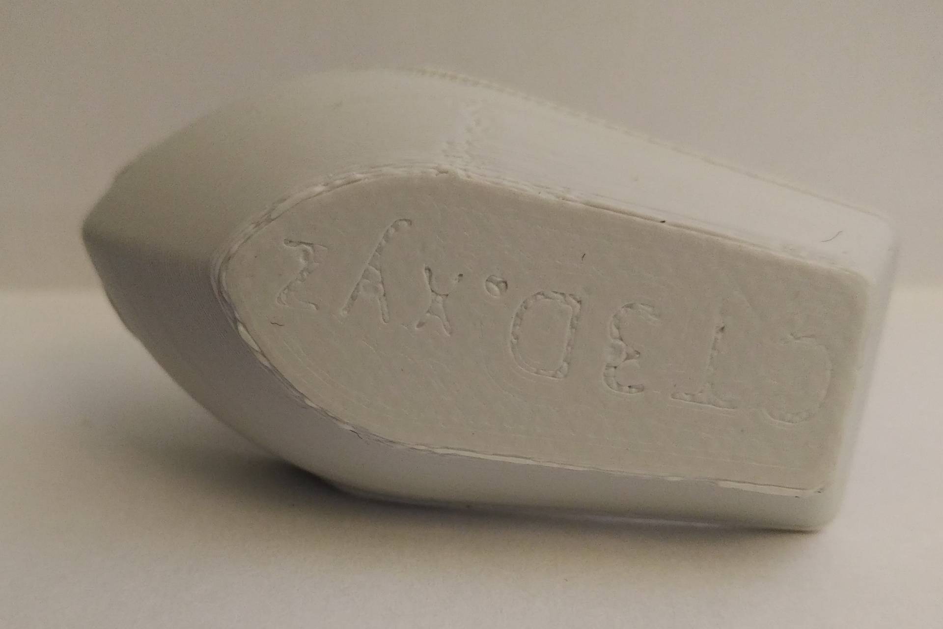

Stoomm Posté(e) Septembre 3, 2020 Auteur Partager Posté(e) Septembre 3, 2020 Bonjour, Merci à tous les 2 pour ces retours. 2-3 questions de débutants : First layer un peu trop écrasé : Ok. Ca se corrige comment ? J'avais pensé à mettre le bed un peu moins chaud. Qu'en pensez vous ? Manque de ventilation : C'est à dire ? Manque de ventil dans la pièce ? Ou faut que je rajoute un ventilateur sur la bête ? Pour la bobine : Merci pour l'info Lien vers le commentaire Partager sur d’autres sites More sharing options...
Eev Posté(e) Septembre 3, 2020 Partager Posté(e) Septembre 3, 2020 (modifié) Il y a 6 heures, Stoomm a dit : Bonjour, Merci à tous les 2 pour ces retours. 2-3 questions de débutants : First layer un peu trop écrasé : Ok. Ca se corrige comment ? J'avais pensé à mettre le bed un peu moins chaud. Qu'en pensez vous ? Manque de ventilation : C'est à dire ? Manque de ventil dans la pièce ? Ou faut que je rajoute un ventilateur sur la bête ? Pour la bobine : Merci pour l'info chaud? du pla tu tournes à 60° voir 50° pour les petites pièces et que ça se décolle pas. first layer trop écrasé, si tu n'as pas de palpeur (je crois pas qu'il y en est un sur une v2) tu abaisses légèrement ton bed. soit tu refais les 4 coins au papiers en descendant un peu plus que ce que tu fais d'habitude, soit en yolo tu tournes légèrement les 4 molettes sous ton plateau (sens horaire= plateau qui descend) faut que ton papier grattouille a peine ta buse. pour ta ventilation, tu pourras pas y faire grand chose... tu laisse à 100% au 2eme layer. si ça va pas tu réduis l'avance du wall extérieur! sinon faut imprimer une nouvelle tête. mais laisse toi le temps de découvrir la machine. Modifié (le) Septembre 3, 2020 par Eev 1 Lien vers le commentaire Partager sur d’autres sites More sharing options...

superdoct Posté(e) Septembre 10, 2020 Partager Posté(e) Septembre 10, 2020 Bonjour, J'ai eu le meme probleme que toi avec mes premieres couches, Le plateau de la Ender 3 v2 de dilate...enormement Le premier bon resultat que j'ai reussi a obtenir a ete avec un calage du plateau a 0.3 mm de le buse (soit 3 feuilles imprimantes ou 2 epaisseur de flyer quadrichrome) Bon courage ! Lien vers le commentaire Partager sur d’autres sites More sharing options...
