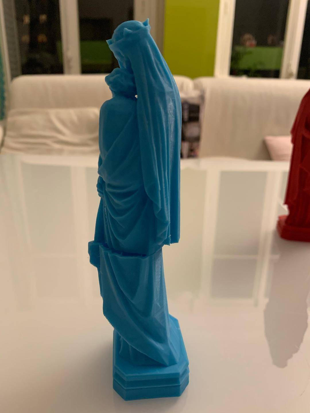

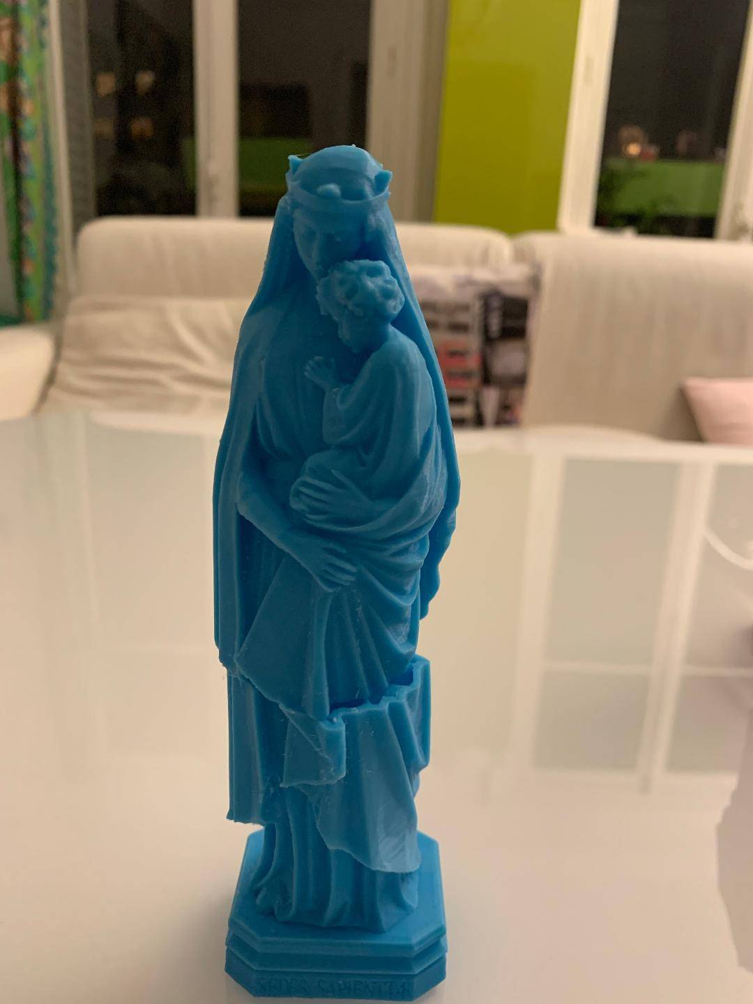

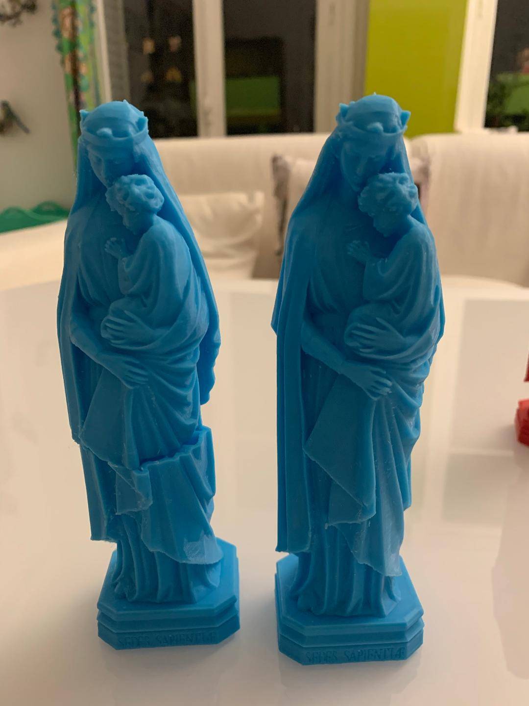

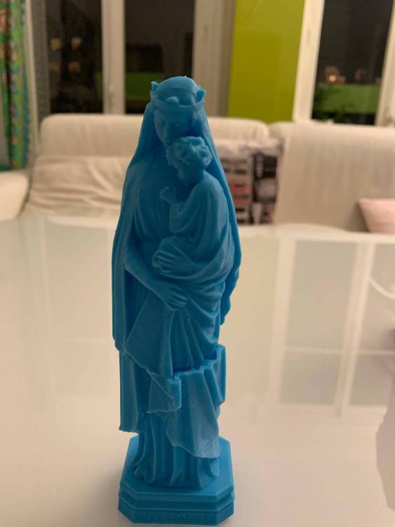

Bonjour à tous,
Lors d'un de mes derniers print je me suis retrouvé à avoir un seul, mais de bel ampleur, décalage sur l'axe X en plein milieu de ma pièce (comme vous pouvez le voir sur la photo). Pas de décalage sur les autres X. Je me suis apperçu que mes supports étaient légèrement tombés et avaient entraîné quelques bourrelets + fils éparses une 10aine de couche plus bas. Mais de là à penser que la buse s'est coincé quelques secondes pour créer le décalage me parait étrange. Autre information importante, j'étais en double extrusion miroire et que l'autre pièce s'est imprimé sans ce décalage (photo 3).
Est-ce que quelqu'un aurait une idée de ce qui aurait bien pu se passer ?
Merci par avance.

salut,
plusieurs raisons
la buse est venu taper la pièce
ta courroie est pas assez tendu
surchauffe du drivers
manque d'alimentation au moteur
je dois peut être en oublier 🤣
