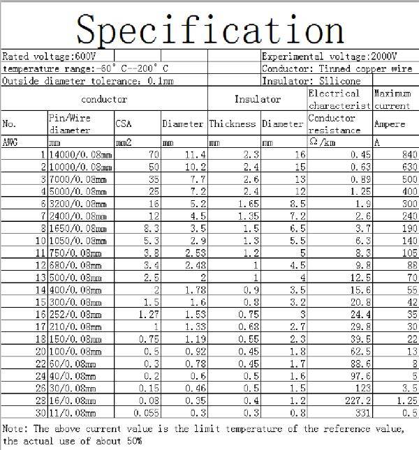

Eev Posté(e) Septembre 4, 2020 Partager Posté(e) Septembre 4, 2020 (modifié) Salut @gringo54 tu te poses pas la bonne question jeune padawan! la bonne question c'est: Combien d'ampère va consommer l'élément que je vais câbler? Pour de la faciliter, l'awg Silicone est super agréable. https://fr.aliexpress.com/item/32718990317.html?spm=a2g0s.9042311.0.0.27426c37dXZglT du double core: https://fr.aliexpress.com/item/32846482288.html?spm=a2g0s.9042311.0.0.27426c37dXZglT tu peux utiliser du rigide quand il s'agit de câbler l'alim à la skr, les parties non mobile. pour les ventilos qui consomme peu tu peux utiliser ceci: https://fr.aliexpress.com/item/32926518660.html?spm=a2g0o.productlist.0.0.f172470eBJJN5D&algo_pvid=adc07eaf-c625-4073-ac15-67a4f90c1f45&algo_expid=adc07eaf-c625-4073-ac15-67a4f90c1f45-0&btsid=0bb0622f15992571215692008ec667&ws_ab_test=searchweb0_0,searchweb201602_,searchweb201603_ Si le fournisseur donne pas le seuil maximum d'ampère, voilà un tableau sur le maximum d'ampère par section: il faut laisser une marge quand même! surtout pour ta hotend, vérifie la consommation de ta cartouche. en générale 40/50w, 50/24=2A -> section 24awg Les liens que je viens de te donner sont ceux que j'utilise. ma machine a été entièrement recâbler avec ça. Modifié (le) Septembre 4, 2020 par Eev 1 1 Lien vers le commentaire Partager sur d’autres sites More sharing options...

gringo54 Posté(e) Septembre 5, 2020 Auteur Partager Posté(e) Septembre 5, 2020 bonjour, En fait avec du 22AWG (8A) et du 26AWG (3.5A) on couvre la totalité du câblage d'une imprimante. Sauf si le plateau consomme plus de 7A, je n'ai aucune indication sur le mien Les NEMA consomme pas plus de 1.5 à 2A. Ma cartouche est une 40W donc même en 12v, 40/12=3.3A Merci pour toutes ces infos. Lien vers le commentaire Partager sur d’autres sites More sharing options...

Eev Posté(e) Septembre 6, 2020 Partager Posté(e) Septembre 6, 2020 (modifié) ah oui si c'est un 24v, ça parait plutôt logique maintenant! à 40w ça chaufferai quasiment pas si tu prends en considération ta cartouche de chauffe et ton bed, non le 22 et 26awg ne suffiront pas. je laisse une marge de 20% sur le câble . 7A pour ton bed alors avec un 22awg donné pour 8A c'est à la limite! un 20awg serait plus safe. faudrait mesurer ta cartouche de chauffe aussi, elle devrait sortir 40/50w -> soit environ 2A. un 24awg serait plus convenable. la skr s’accommodera de ce que tu lui donnes, c'est plutôt ce que tu branches dessus, ventilo 24v, cartouche de chauffe 24v etc etc. sinon le reste des éléments ne consomment pas énormément. ventilo c'est du 0,1A, les moteurs ont déjà leur câbles. Modifié (le) Septembre 6, 2020 par Eev Lien vers le commentaire Partager sur d’autres sites More sharing options...

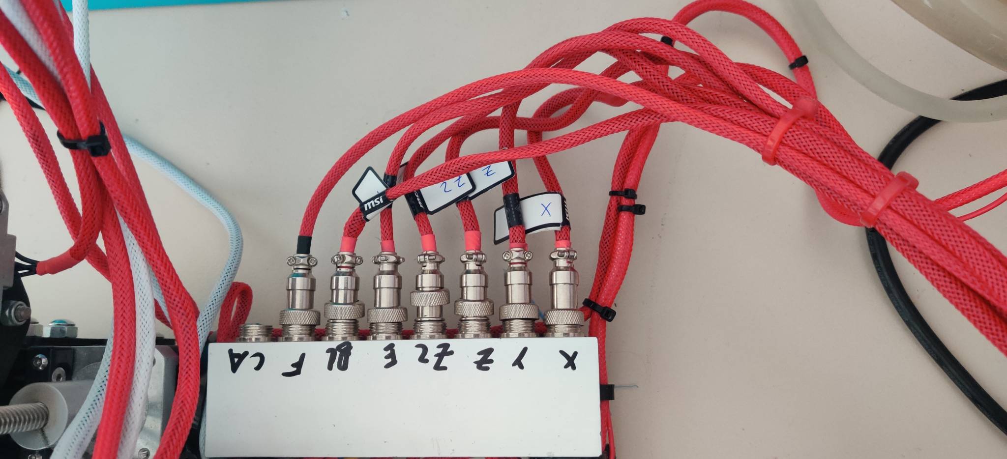

Eev Posté(e) Septembre 7, 2020 Partager Posté(e) Septembre 7, 2020 @gringo54 je suis passé par là, à tout recâbler si ça peut aider! et tout comme toi j'ai tout passé en gaine tressé + fiche avia GX. ça prend un temps fou mais c'est propre! 1 Lien vers le commentaire Partager sur d’autres sites More sharing options...
