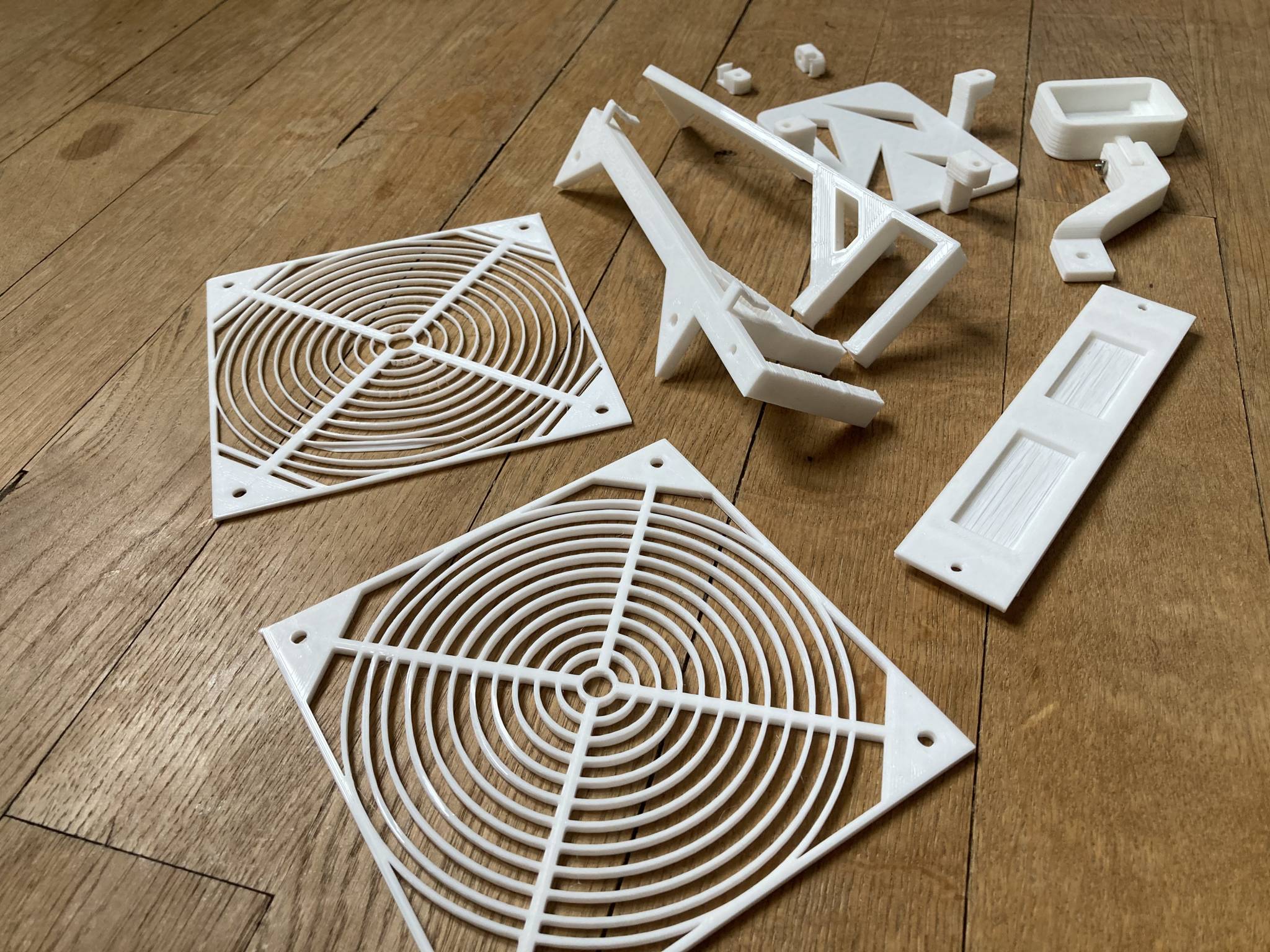

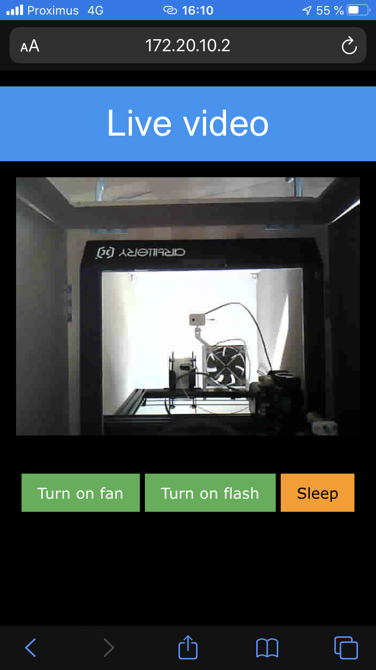

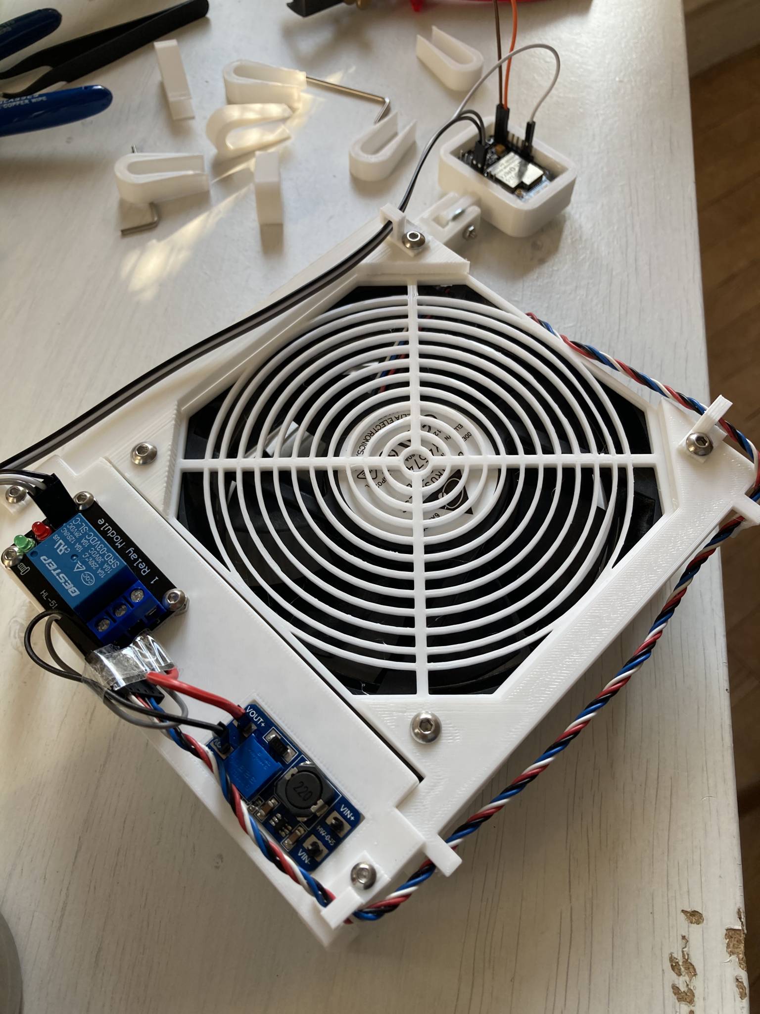

Invité Posté(e) Septembre 5, 2020 Partager Posté(e) Septembre 5, 2020 Hello la compagnie ! Je me suis amusé à pimper un peu cette Artillery Sidewinder X1 en lui ajoutant une ESP32 CAM pour avoir du Live Stream video et un ventilo qui me permet d'évacuer l'air de mon caisson fermé. Au final c'est pas mal de boulot, plus que ce que je croyais, que ce soit du côté de la conception des pièces, en passant par la programmation, ou bien le câblage électrique Plusieurs versions ont été nécessaire pour réussir à tout mettre ensemble, ça demande de la patience et surtout de l'anticipation ! Les grilles pour le ventilo par exemple sont essentielles, sinon on y laisse un doigt... Je peux contrôler à distance directement depuis mon iPhone le flash pour mettre un peu de lumière, le ventilo, et voir en temps réel l'avancement des mes prints. Seul hic, l'ESP 32 CAM n'est pas hyper stable au niveau du stream video, du coup de temps en temps la vidéo disparait... J'avais parlé dans un autre thread de l'utilisation d'énergie en allant pomper directement sur la carte mère de l'Artillery du 5v ou du 12v, mais avec les bons commentaires de certains, j'ai préféré opter pour une batterie externe à deux sorties, dont une qui me sort du 2.1 ampères ce qui est parfait pour le ventilo Histoire d'économiser un peu la batterie, j'ai ajouté une fonction Sleep, ça permet à l'ESP 32 de dormir et tout couper. Toutes les 5 minutes il va checker si une connexion internet existe et s'y connecter, sinon il retourne dormir 5 minutes. Un projet sympa qui apporte un vrai plus, je trouve juste dommage que ce genre de fonctionnalités ne soient pas présentes d'origine, car niveau matériel ce n'est pas non plus hors de prix. Il faut juste que je creuse quand j'aurai un peu de temps sur le pourquoi du comment le flux vidéo disparait.. il a ses humeurs Lien vers le commentaire Partager sur d’autres sites More sharing options...
