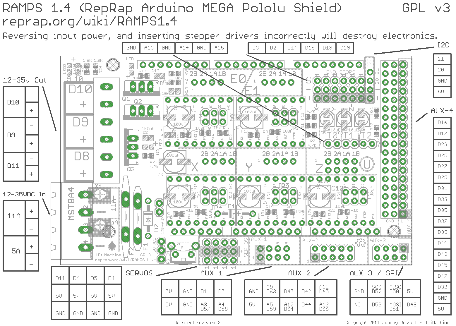

Bonjour cela fait plusieurs heures que je cherche mais je ne trouve pas ou connecter mon end stop pour qu'il serve de bl touch sur une ramp 1.4 et quelle option activer dans Z probe options dans marlin.
Mon imprimante de base est une da vinci mini et le bouton à un déploiement manuel donc pas de servo moteur a activer.

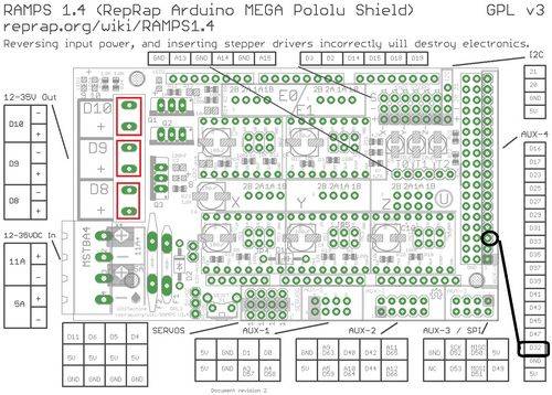

Après quelques recherches, il SEMBLE que:
1- ton capteur soit à brancher sur la broche d32 et sur
    a- la masse (juste dessou) si c'est un normalement fermé
    b- le 5V (2 broches en dessous) si c'est un normalement ouvert
2- dans Marlin 2.0.6,
    a- commenter ("//") la ligne 850
    b- dé-commenter la ligne 871
    c- dé-commenter la ligne 892
    d- dé-commenter la ligne 996 et régler la valeur de décalage entre l'extrémité de la buse et la position X,Y,Z du capteur: #define NOZZLE_TO_PROBE_OFFSET { 10, 10, 0 }
    e- dé-commenter la ligne 1244 #define AUTO_BED_LEVELING_BILINEAR
Ces infos sont tirées de ce sujet et des sources Marlin 2.0
Pour les premiers tests, je te conseille fortement de décaler le fin de course Z et de mettre un "faux plateau" sur ton plateau (couche en carton alvéolé par exemple) pour éviter d'envoyer ta buse emplafonner ton plateau.

J'ai un doute. Dans le fichier pins_arduino.h, D19 semble être utilisé pour le port COM USART1 (RX).
Je laisserai sur D32 par sécurité...

Alors, est-ce que tu es parvenu à tes fins? As-tu câblé le détecteur sur D19?
