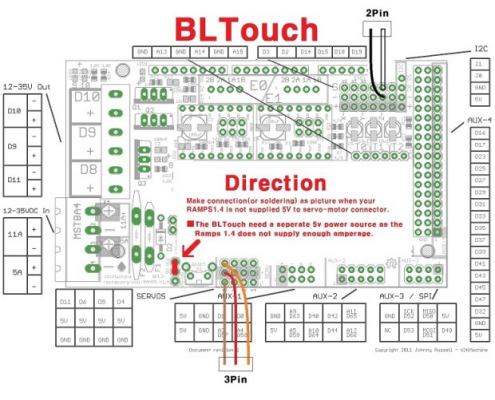

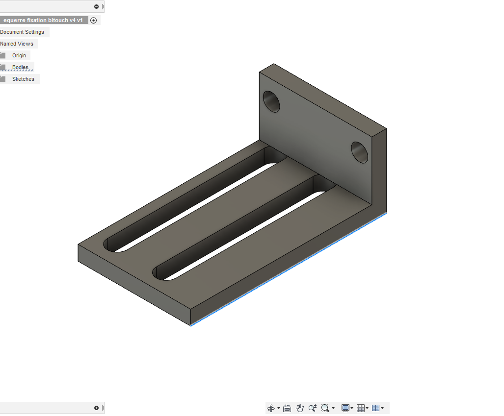

Kailshan Posté(e) Janvier 29, 2020 Partager Posté(e) Janvier 29, 2020 Bonjour Je viens partager mon expérience pour l'installation et la configuration d'un BL TOUCH sur mon imprimante. La carte mère d'origine ayant flashé j'ai monté un kit arduino Mega + ramps 1.4. J'ai installé marlin v2 dessus et j'ai vu que l'on pouvait y mettre un autolevel. J'ai acheté un BLTOUCH mais voilà la galère quand on sait pas faire. Bref vu les soucis que j'ai rencontrés je me suis dit que de partager mon résultat pourrai servir à d'autres. Pour le montage: impression d'une petite équerre en PLA (classique). Pour les branchements du bltouch je joints l'image dont je me suis servie. Pour la partie configuration: dans le fichier configuration.h j'ai : décommenté la ligne 873: #define BLTOUCH décommenté la ligne 930: #define NOZZLE_TO_PROBE_OFFSET { -35, 10, -0.6 } ici ce sont les décalage de la touche à la buse de l'imprimante décommenté la ligne 1173: #define AUTO_BED_LEVELING_BILINEAR (palpe la table suivant un quadrillage de 9 points Après téléversement dans l'arduino les fonctions sont activées. en espérant que cela puisse aider ... equerre fixation bltouch v3.stl 1 Lien vers le commentaire Partager sur d’autres sites More sharing options...
