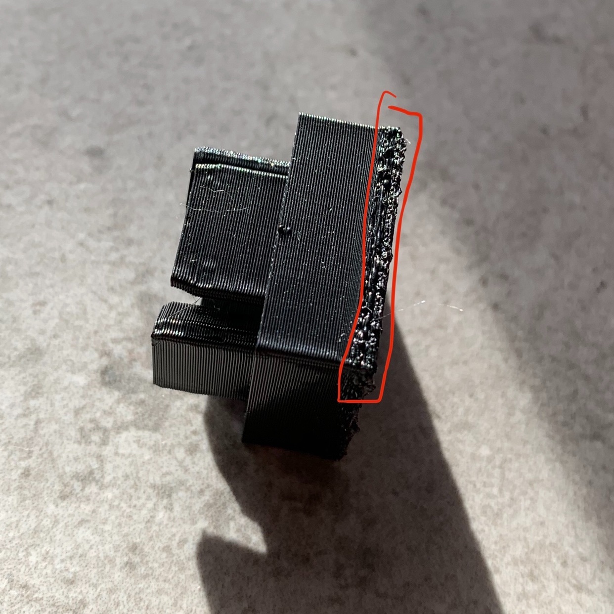

Ludo3869 Posté(e) Septembre 24, 2020 Partager Posté(e) Septembre 24, 2020 (modifié) J’ai l’impression d’avoir le même problème voir photo. tu a bien ce type de problème ? Quelle solution faire stp ? Ender 3 Pro Modifié (le) Septembre 24, 2020 par Ludo3869 Lien vers le commentaire Partager sur d’autres sites More sharing options...
fran6p Posté(e) Septembre 24, 2020 Partager Posté(e) Septembre 24, 2020 @Ludo3869 Ce n'est pas en posant la même question à plusieurs endroits que tu obtiendras plus de réponses. Pense à ajouter le modèle de ton imprimante dans ton profil. J’explique comment le faire plus haut. Lien vers le commentaire Partager sur d’autres sites More sharing options...
