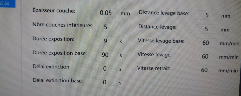

J'ai acquis une Qidi Shadow 5.5s cette semaine, et je remarque que mes pièces (en l'occurence des ailes) ont une nette perte de détails sur le coté ou sont posés les supports.
J'ai essayé en retournant ma pièce sur Chitubox mais le meme défaut apparait. Les plumes sont moins précises de coté des supports.
Je précise que la perte de precision est sur l'ensemble de la face, pas seulement la ou les supports rentrent en contacts avec la pièce
Je joint un screenshot de mes reglages d'impressions.
Merci d'avance aux ames charitables qui me repondront !
salut @Juri quelle résine utilises tu ? as tu vérifié ton stl avant de l'imprimer et à tu fais une pièce avec cette résine pour calibrer tes temps d'impression ? tu as choisi 0.025 de hauteur de couche mais tu as à appliquer des temps qui sont plutôt pour des couches de 0.05 😉

Bonjour @auberto et merci de ta réponse.
J'utilise de la résine UV lavable a l'eau de la marque Elegoo.
C'est ma première pièce, les temps d'impressions sont encore des notions très vague à mes yeux. Je me suis dis (probablement naïvement) qu'un temps d'exposition identique ne peut que donner un meilleur résultat. Mais a te lire, il faudrait que je la reduise

désolé pour la faute de frappe 😅, je voulais écrire STL, oui il y a des programmes et des slicers qui permettent de vérifier certains défauts.
règles tes couches à 0.05 pour commencer,  quand tu auras assimilés certaines règles tu pourras ensuite faire ce que tu veux 😉
les temps d'exposition trop courts ne sont pas bons mais trop longs ça ne l'est pas plus.
pour chaque résine, il faut faire des tests pour trouver les bons temps, y aller au pif c'est perdre du temps et jeter de la résine

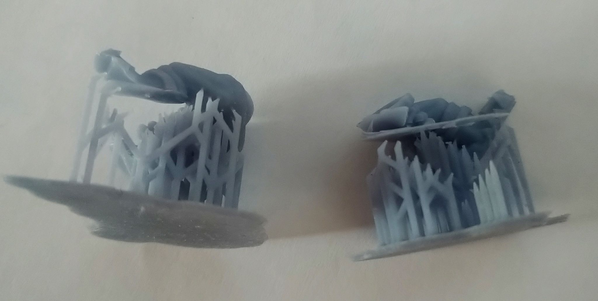

Je suis donc parti sur le torture test de l'AmeraLabs town pour calibrer ma machine. Cependant j'arrive dans une impasse. Après 3 tests ou j'ai augmenté la durée d'exposition a chaque fois (6,8 et 10s) pour essayer d'obtenir les "piliers", plus je l'augmente, plus les piliers sont réussi sur mon impression (même si ils ne sont pas encore réussi a 100%)
Cependant cela se fait au détriment des découpes a l'arrière de la pièce qui eux sortent de moins en moins bien (photo pas particulièrement bonne mais on remarque quand même que la 4eme découpe en partant de la gauche n'est pas réussi sur la pièce qui, elle, a réussi le mieux les "piliers".
Quel est le paramètre sur lequel je puisse jouer pour réussir ces deux tests sur la même pièce ?

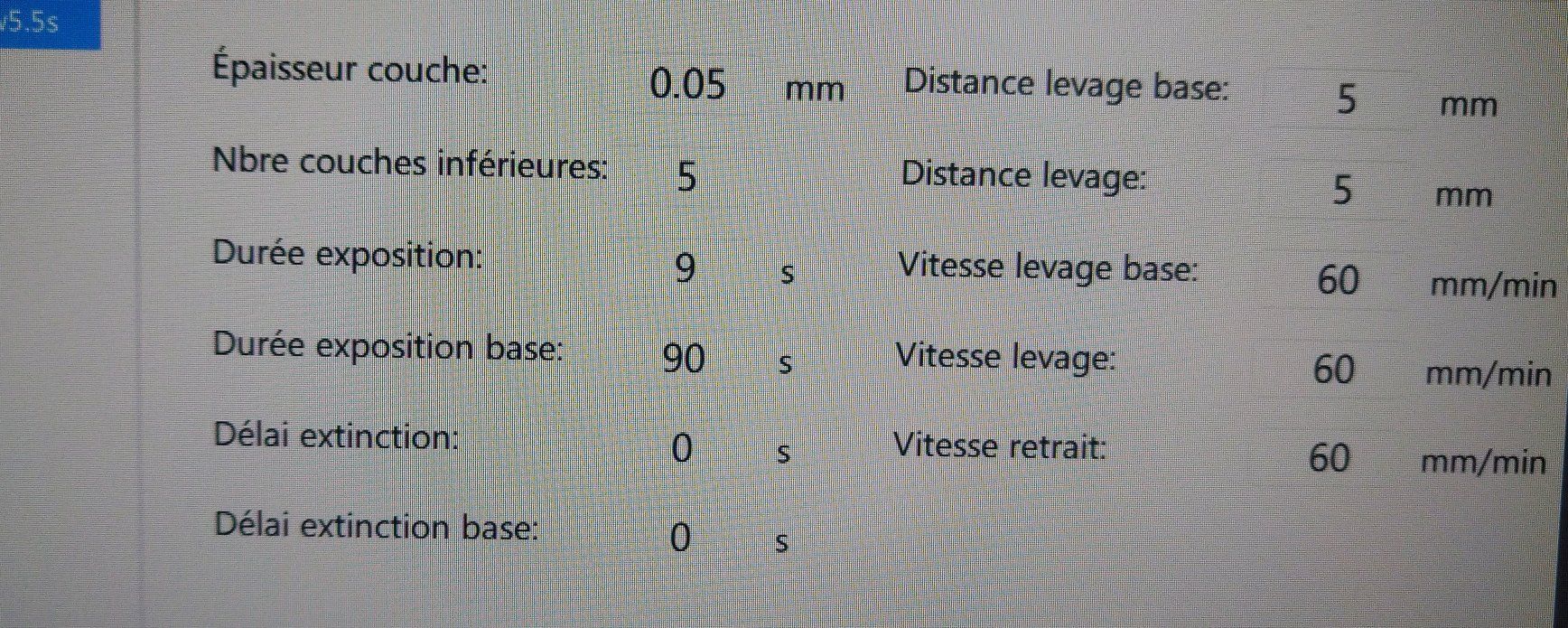

Je rajoute aussi un screenshot des mes réglages pour les 3 impressions (la seule valeur ayant changer étant donc la durée d'exposition)

Tes réglages n'importent peu, c'est la façon dont tu orientes ta pièce qui joue.
Imagine comment ta pièce se construit, couche par couche. Imagine qu'elle est toujours orienté vers le bas!
Aller, mieux, regarde cette vidéo et tu comprendras.
bonjour
ta vitesse de levage base me semble trop élevée ;elle est de 65 mm//min chez moi ( pour une photon)
vérifie aussi la calibration de ton imprimante
Merci @Curlybis. Mais dans le cas de ce torture test, c'est justement pas le but d'imprimer les piliers a 45° par rapport au plateau ?
Encore une fois, merci @@pascal@91 je vais essayer ce test!

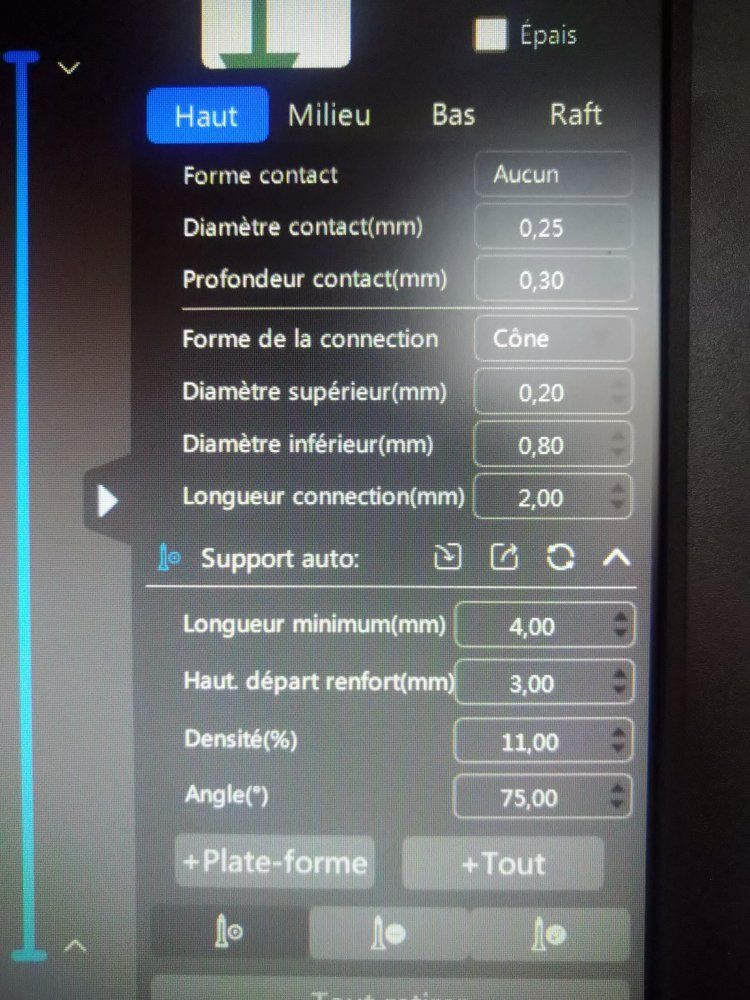

Des fois mes impressions sont bonnes, mais par contre des fois mes impressions sont pas correctes à 100% comme Juri, un modèle sort incomplet (pourtant les renforts sont bien formés), voir pas du tout uniquement la base qui reste au fond du VAT, j'utilise de la résine anycubic basic grey 405nm
Mes réglages sont des réglages qu'une personne qui fait déjà de l'impression m'a conseillé et que j'ai trouvé sur le net via des gens du milieu ...
Si vous aviez une idée du comment et du pourquoi ??? Merci :)

bonjour ,
je pense que ton problème vient de la forme des contacts de tes supports qui sont trop faibles ( diam contact et profondeur ).
