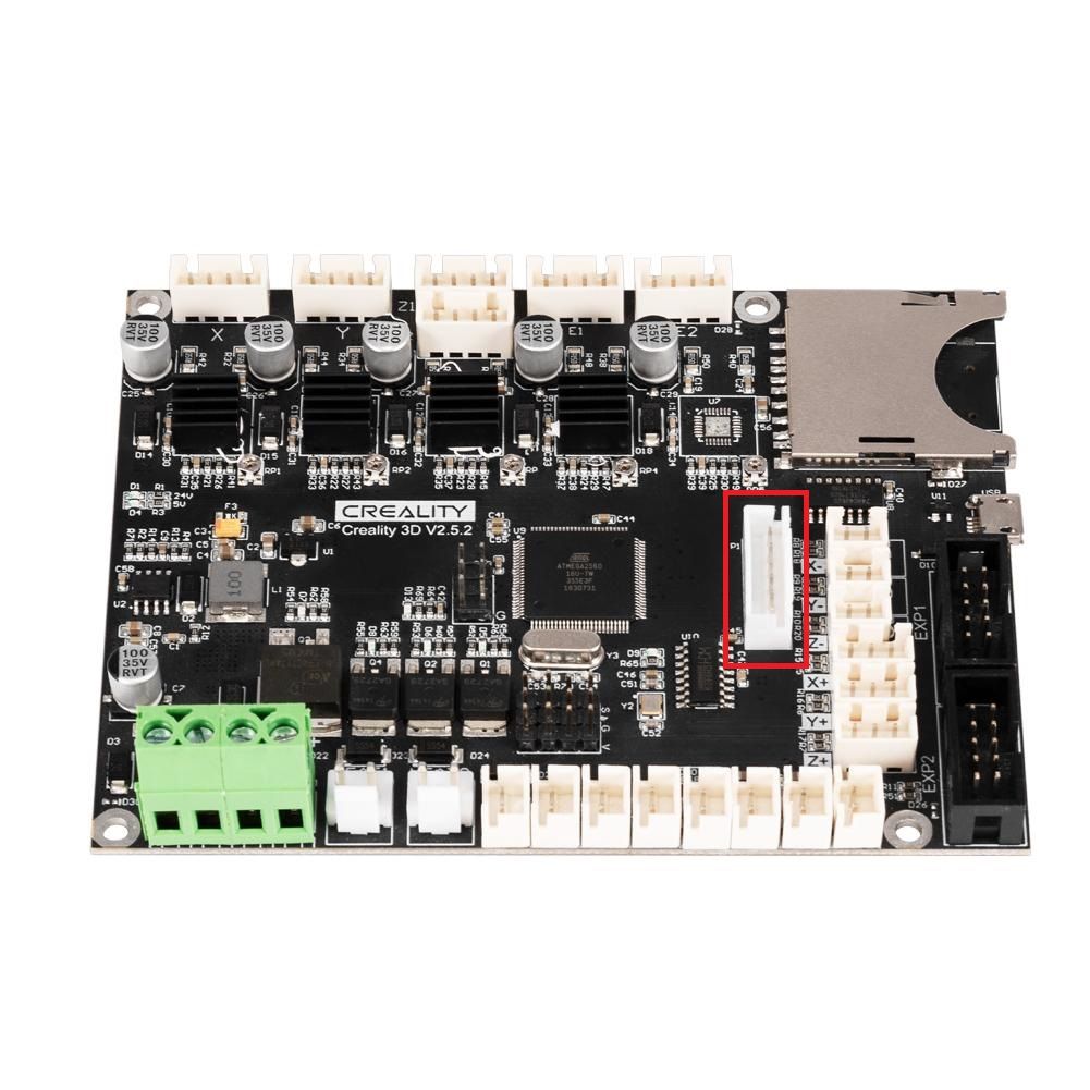

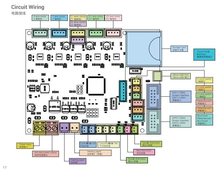

Stef67 Posté(e) Septembre 11, 2020 Partager Posté(e) Septembre 11, 2020 Bonsoir, me revoilà avec 2 questions ( et certainement d'autres suivront ). Ma 1ere question concerne le dernier marlin. Est ce qu'en l'installant sur la cr10 v3, toutes les fonctionnalités d'origine sont conservées ? Ma seconde question porte sur l'écran de la cr10 v3. Sans changer la carte mère d'origine, soit la creality 2.5.2, est il possible d'installer une écran tactile comme le tft35 E3 v3 par exemple. Merci d'avance. Lien vers le commentaire Partager sur d’autres sites More sharing options...
fran6p Posté(e) Septembre 12, 2020 Partager Posté(e) Septembre 12, 2020 Il y a 20 heures, Stef67 a dit : toutes les fonctionnalités d'origine sont conservées ? Si tu n'oublies pas les activer dans le Marlin, normalement oui Bien qu'un emplacement matériel pour un écran «tacile» existe sur la carte mère, n'ayant jamais testé et n'ayant pas vu de posts ici ou ailleurs traitant de cette installation, je ne pourrais confirmer que ça fonctionne : L'écran de BTT est utilisable au moins pour la partie LCD en connectant les deux nappes de la CM vers les deux emplacements EXP1/2 de l'écran. Pour la partie TFT par contre je ne sais pas car l’écran possède 5 pins tandis que la prise sur la CM en a 6 qui n'indiquent pas à quoi elles correspondent . 1 Lien vers le commentaire Partager sur d’autres sites More sharing options...
