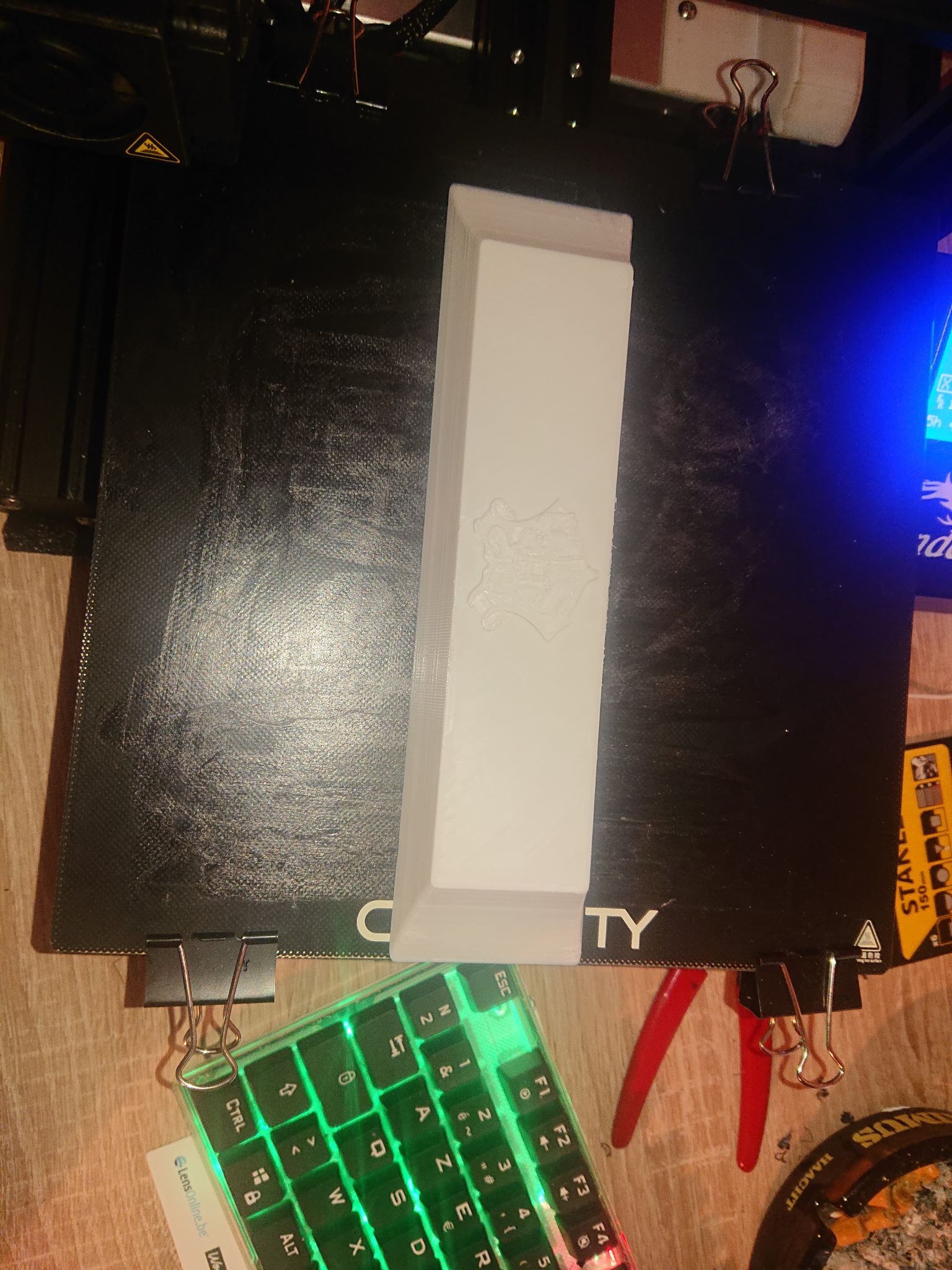

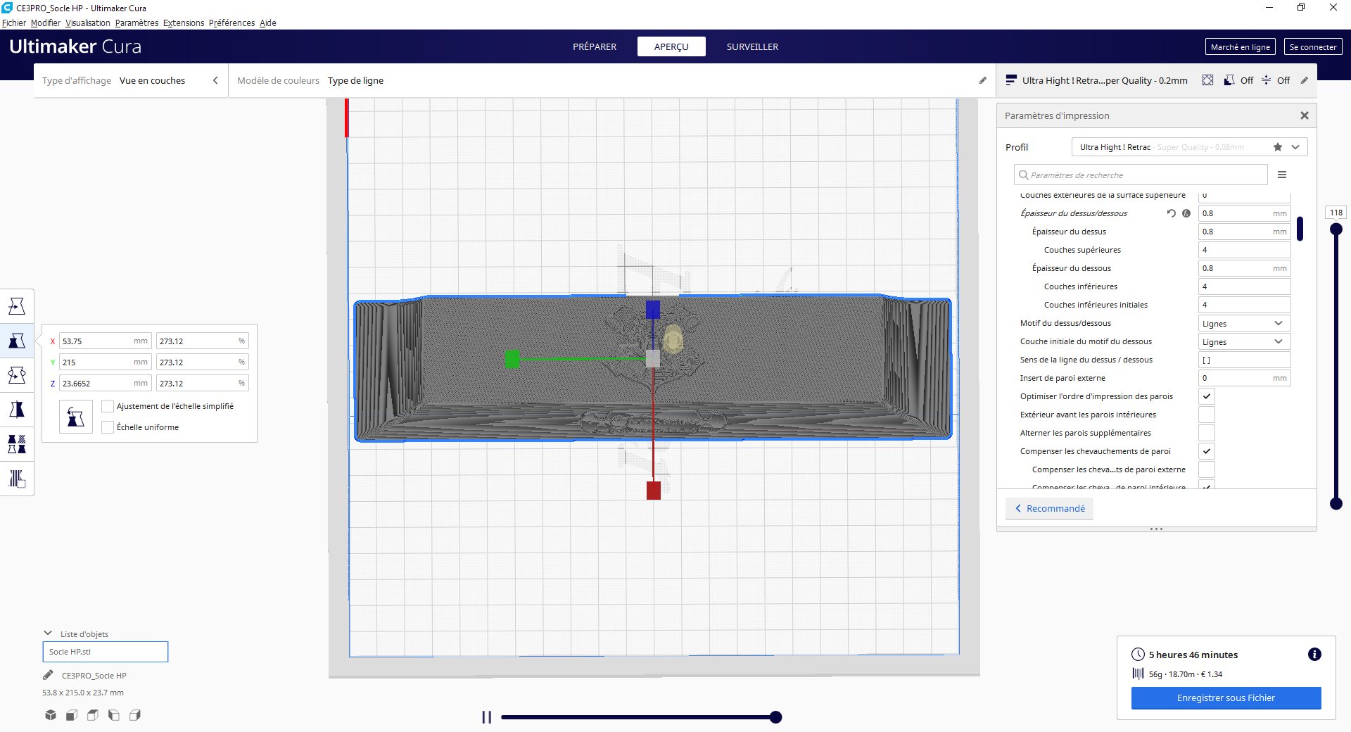

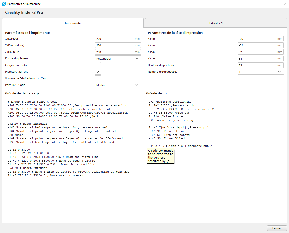

jmp434 Posté(e) Septembre 12, 2020 Partager Posté(e) Septembre 12, 2020 (modifié) Bonjour a tous, Voici mon soucis, je possède une Ender 3 Pro depuis peu, et je rencontre un problème de centrage de ma pièce vis-à-vis de mon plateau. J'ignore si le problème viens de Cura, ou s'il viens de l'imprimante directement, ainsi que quel solution adopté par rapport a celle-ci. Comme des photos valent mieux que des explications, voici une photos de mon Bed avec la pièce, ainsi que mes paramètres Cura ou l'on vois ma pièces correctement centrée, j'ai également placés les paramètres de mon imprimante dans Cura. C'est passé tout juste pour cette pièce, elle s'est légèrement décollé sur l'avant du plateau mais cela n'a pas trop géné celle-ci. Une pièce plus grande aurait été problématique. Modifié (le) Septembre 13, 2020 par Yo' Lien vers le commentaire Partager sur d’autres sites More sharing options...
jmp434 Posté(e) Septembre 13, 2020 Auteur Partager Posté(e) Septembre 13, 2020 @Eev a résolu mon problème en privé, il a juste fallu que je modifie ma zone d'impression a 235 au lieu des 220... Il m'a également été d'une grande aide lors de mes calibrages donc, si vous avez besoin de quelqu'un, faites lui confiance. Lien vers le commentaire Partager sur d’autres sites More sharing options...
