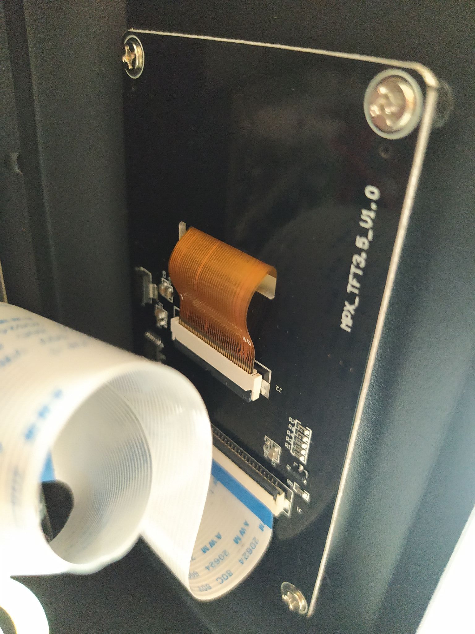

Bon, il ne semble non plus y avoir de version de marlin correspondant à mon écran (voir photo)

Tu a dû oublier ou peu être que tu ne ces pas ces que dans marlin on active le modèle d'écran dans configuration.h

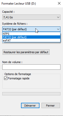

2- As-tu formaté ta carte en FAT?

2 - je l'ai formaté en FAT32. Je n'ai pas la possibilité de la mettre en FAT (Cf. image)

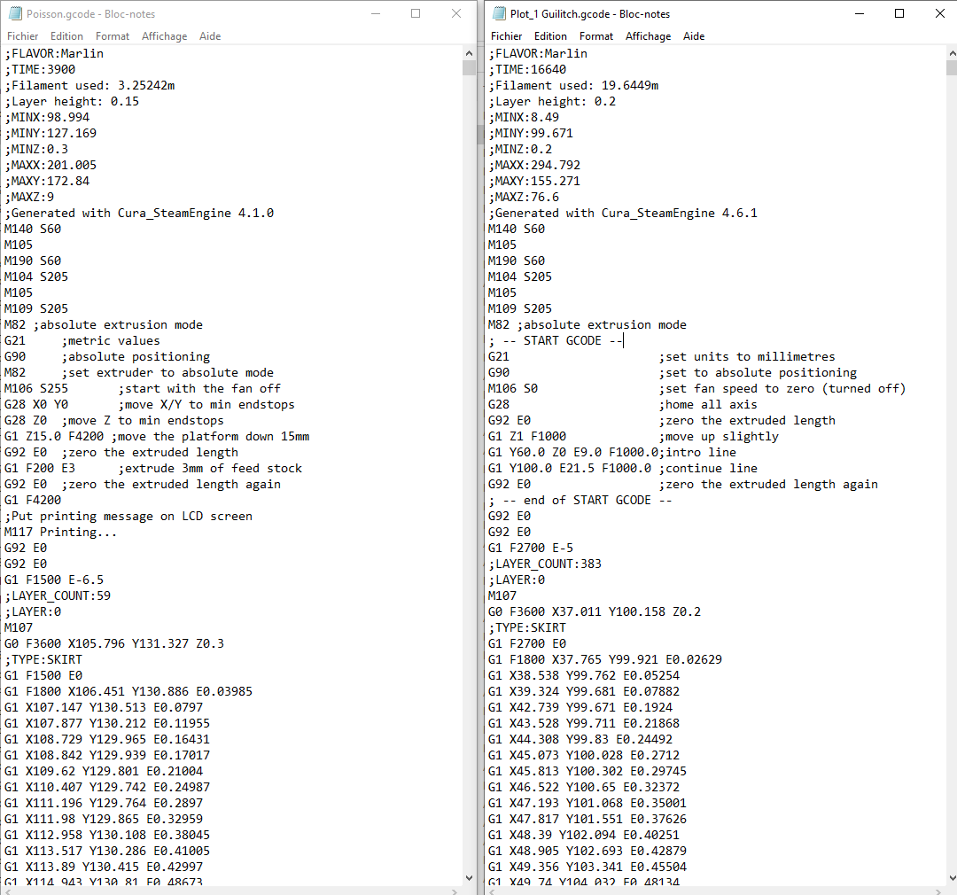

Ci dessous, les deux versions gcode, avant le copier coller. Sauriez vous me dire quelle ligne pose problème ? (a gauche, gcode qui marche, à droite gcode qui a des décalage en X, Y, Z)
Voici mes remarques après comparaison des Gcodes:
1- la hauteur de la première couche est de 0.2 dans le fichier Plot et 0.3 dans le fichier Poisson. Si ton plateau n'est pas bien réglé, le filament peut ne pas s'écouler si la buse est trop proche du plateau.
2- le Gcode de départ contient des déplacements aberrants.

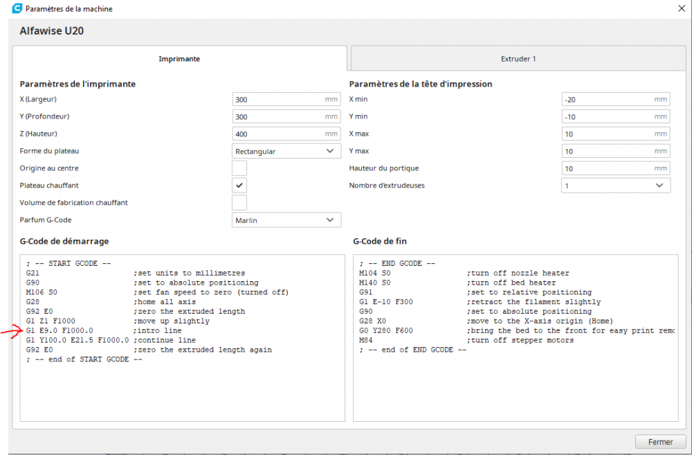

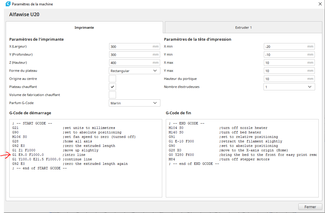

Pour modifier le GCODE de démarrage dans CURA, il faut aller dans Préférence->ConfigurerCura->Imprimantes->(sélection de ton imprimante)-> bouton paramètre machine: le Gcode de démarrage se trouve dans la fenêtre inférieure gauche.
Dans le fichier Plot_1 Guilitch.gcode:
a- la ligne 26 ne devrait pas avoir de Y et de Z (tu demandes à la buse d'aller "en contact" avec le plateau).
b- la ligne 27 devrait être en commentaire: ajoute un ";" au début de la ligne. Le mouvement en Y est inutile, surtout lorsque la buse est au niveau du plateau!
Tu devrais donc avoir ceci:
G1 E9.0 F1000.0                        ;intro line and prime
;G1 Y100.0 E21.5 F1000.0     ;continue line
3- je note également que le fichier Poisson a été généré avec CURA 4.1 alors que le fichier PLOT vient de la version 4.6.1. (à priori, cela n'a aucun rapport avec ton problème)

J'ai toutefois modifié les paramètre de l'imprimante dans cura comme tu m'as dis
