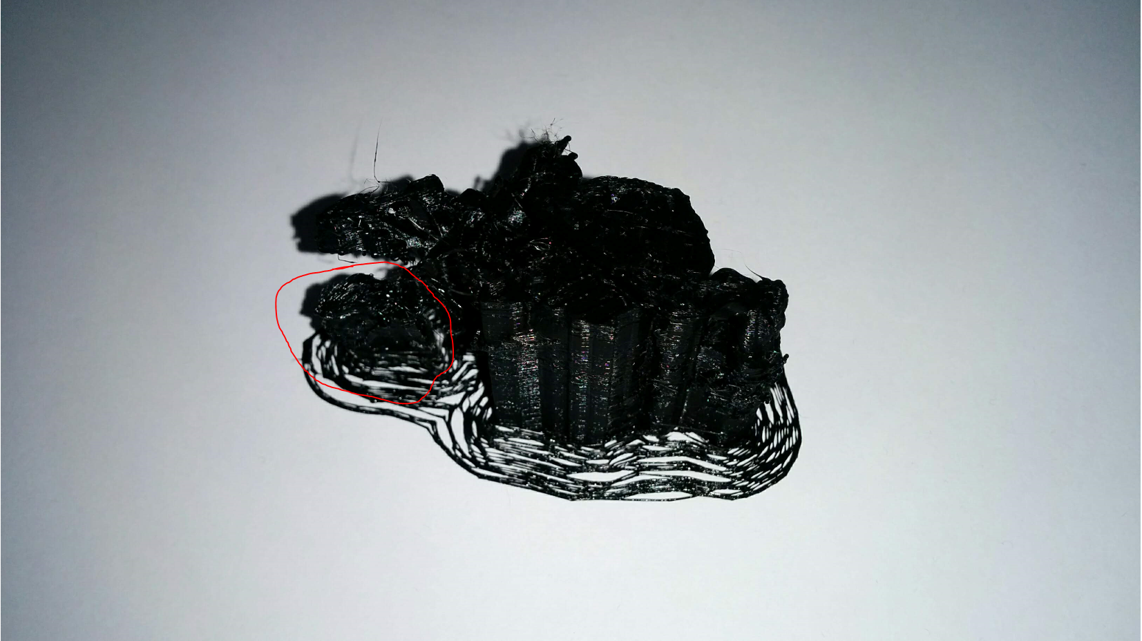

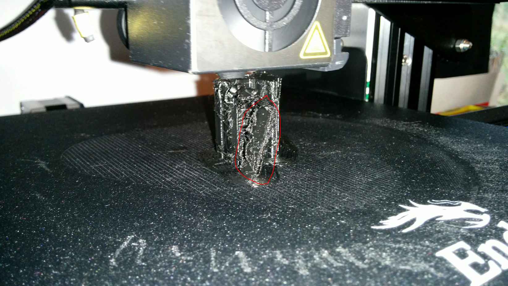

Zail Posté(e) Septembre 19, 2020 Partager Posté(e) Septembre 19, 2020 Bonjour à tous ! J'ai rejoins le monde de l'impression 3D il y a quelques semaines et un soucis vient de m'arriver sans que je comprennes la source. En effet, j'ai lancé l'impression d'une petite figurine trouvée sur le site de thingiverse, programmé la présence d'un support et de l'adhérence (avec CURA). Pendant 2 heures, aucun soucis notable (l'adhérence est étrange mais bon) mais au bout d'un moment, la base de la figurine c'est décollée du plateau. Ceci a eu pour effet de faire bouger la figurine et à partir de là tout est parti en vrille. J'ai arrêté l'impression mais j'aimerai bien que cela ne recommence pas. Du coup ma question est la suivante : y a t il un traitement spécial a faire sur le plateau pour que cela ne recommence pas ? (Si cela vient bien du plateau et pas d'autre chose :) ) Merci d'avance. Lien vers le commentaire Partager sur d’autres sites More sharing options...

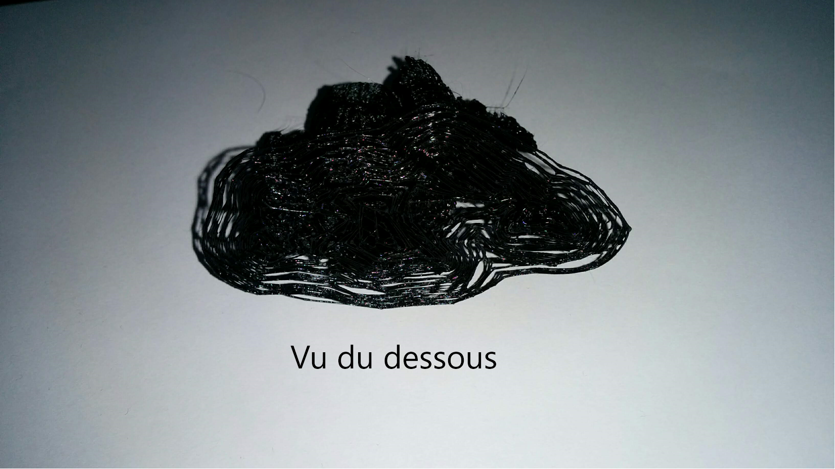

legired Posté(e) Septembre 20, 2020 Partager Posté(e) Septembre 20, 2020 Salut, Une photo du dessous de la pièce nous permettrais de savoir si ton plateau est bien régler, si ce n'est pas le cas, il faudra le régler, si c'est le cas, tu peut toujours appliqué un peut de laque pour les cheveux sur ton plateau, c'est très efficace pour augmenter l'accroche 1 Lien vers le commentaire Partager sur d’autres sites More sharing options...

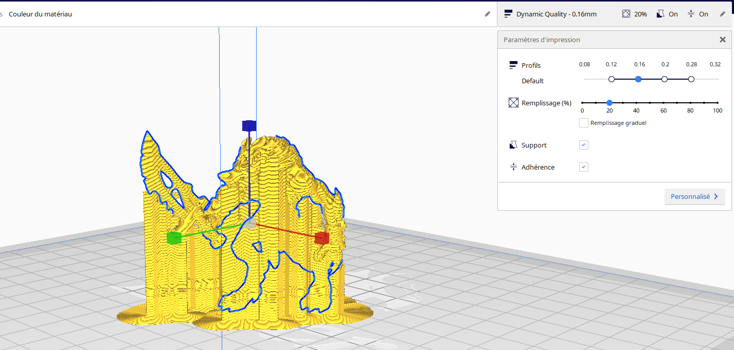

Ironblue Posté(e) Septembre 20, 2020 Partager Posté(e) Septembre 20, 2020 Alors si ta première couche est "étrange" rien de bizarre à ce que le print foute le camps à un moment ou un autre (après c'est juste une question de chance pour que ça tienne...mais c'est pas bien de compter sur la chance...) La première couche est le truc le plus important à avoir nickel après si pas de souci matériels ou paramètres pourris, l'impression ira jusqu'au bout (sauf si tu à une grosse poisse...) Refait un print (ou juste le début) et prend en photo ta première couche (sur le plus d'angle possible car c'est pas évident de voir les défauts), et fait aussi une capture d'écran de tes paramètres cura tant que tu y est... Lien vers le commentaire Partager sur d’autres sites More sharing options...
Zail Posté(e) Septembre 21, 2020 Auteur Partager Posté(e) Septembre 21, 2020 J'ai pu relancer l'impression. Cette fois le début était meilleur mais un support s'est mis à se décaler pour finalement avoir toute la structure qui s'est décollé. (J'ai encore fait une adhérence jupe pour être dans la même situation que la dernière fois mais à force je vais faire juste des radeaux ^^) J'ai tenté de prendre des photos. En espérant que cela aide. Lien vers le commentaire Partager sur d’autres sites More sharing options...

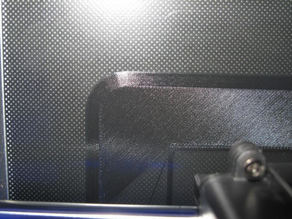

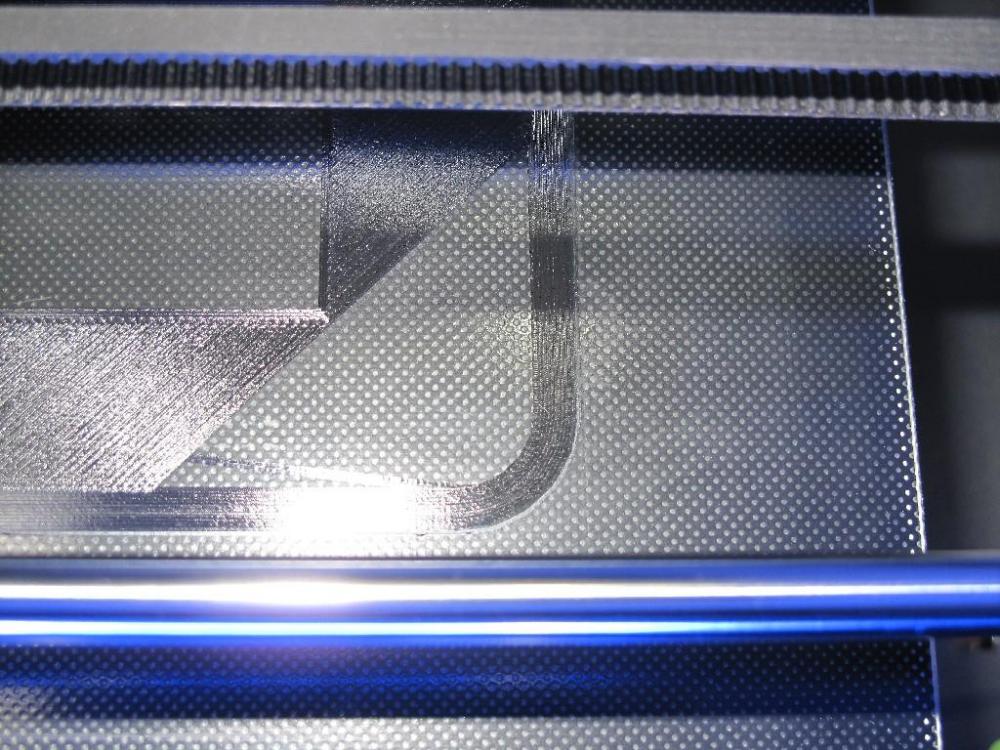

Ironblue Posté(e) Septembre 21, 2020 Partager Posté(e) Septembre 21, 2020 Alors comment le dire poliment, ta première couche est une horreur pas juste un peu "étrange", la je sais même pas comment tu a pu aller aussi "loin" dans ton "impression". Voila à quoi ressemble une bonne première couche (bon c'est avec du tpu mais j'arrive à mieux avec du pla et j'ai la flemme de faire une photo de celle en cours) tu doit aussi avoir un souci de sous extrusion mais pas facile à voir avec du noir, déjà faut régler ton bed pour avoir une bonne accroche, pour l'instant essai avec un modèle plus simple que ta figurine car sur ce modèle il y a beaucoup de support et tu va galérer à les enlever sans un réglage plus affiné de cura mais une chose à la fois donc réglage de la première couche pour commencer. Met Cura en mode Personnalisé histoire de voir plus de réglage car ceux de base ne sont peut être pas adapter. Lien vers le commentaire Partager sur d’autres sites More sharing options...

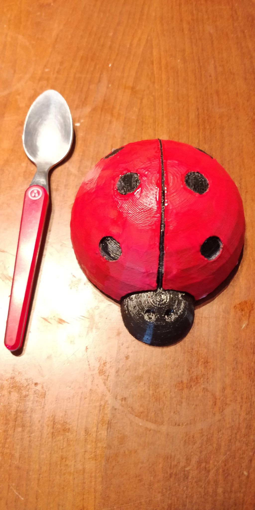

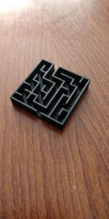

Zail Posté(e) Septembre 21, 2020 Auteur Partager Posté(e) Septembre 21, 2020 J'ai réussi a faire d'autre impression avec justement une première couche en radeau. Là avec la couche "jupe" et sur cette structure ca me fait ça a chaque fois. Je vais me limiter à plus simple pour le moment et j'y reviendrai plus tard quand j'aurai plus d'expérience avec la machine Merci en tout cas pour les explications et le temps. ps : un exemple d'impression qui s'est bien passé. Lien vers le commentaire Partager sur d’autres sites More sharing options...
