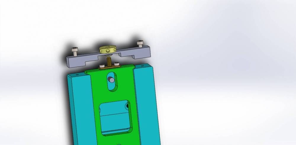

j’applaudis pour l'enceinte et les nouveaux extrudeurs TITAN.
je me remet en cause pour réaliser un réglage de précision pour la hauteur réglable des extrudeurs.
J'étais parti pour une platine en bas de l'extrudeur (pas trop accessible) mais j'ai changé de décision en plaçant le dispositif en haut pour avoir un accès plus facile et logique.
Qu'en pensez-vous ? çà demande un peu d'usinage...

Cela permettrait un changement rapide de tête cela vaut le cout d'essayer si tu as le machines
une platine par extruder
