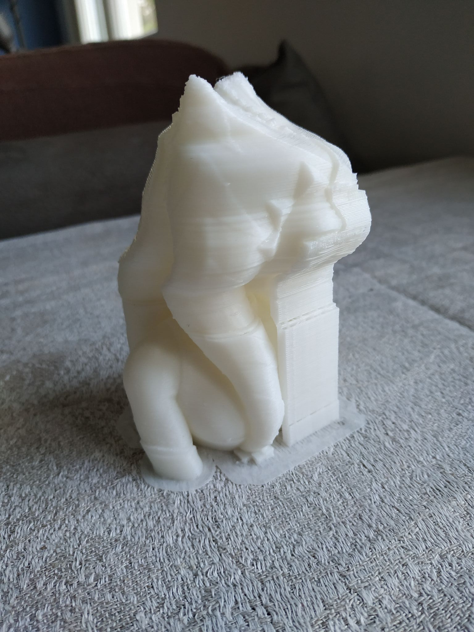

je me casse la tête de puis plusieurs jours pour essayer de corriger un décalage de couche sur l'axe y.
au départ j'ai pensé a une dent qui saute , j'ai tendu retendu réaligné et j'ai fini par faire une marque sur la courroie et la poulie pour m'apercevoir que ce n'était pas ça le problème...
le moteur n'est pas plus chaud que ça, la carte mère est toujours celle d'origine, mouvement est fluide sans point dur et j'ai fait plusieurs centaines d'heures d'impressions sans avoir ce problème mais la je sèche...
auriez vous une idée?

hier soir aprés mon dernier message,  j'ai découvert que la poulie de l'axe moteur y était desserré...
j'ai resserré et j'ai relancé une impression la nuit dernière imprimé sans décalage youpi!
nouveau test ce soir ,toujours avec le même modèle mais réglage différent pour le support (je me suis planté sur mon essai précédent et c'est la misère à enlever) et la c'est le drame nouveau décalage...
je vais faire une photo du plateau et je reviens
j'ai passé de long moment a surveiller les impressions et je vois rien qui bloque le plateau lors de l'impression.
pas de panique pour la tige liste sur le tendeur, elle n'accroche rien ( c'est un essai pour voir si la vis qui sert d'axe habituellement ne crée pas de point dur)
Je viens de lancer un cube de 20 pour voir s'il y a un problème.
je pense a une chose, hormis le fait que les vis de la poulie étaient sans doute desserrées (coup de manque de chance à force d'y bidouiller)   j'ai l'impression que mes déboires soit plus ou moins lié à mes tentatives de trouver des paramétrages de support facile a enlever, est ce possible?
c'est coté moteur que c'était desserré, pour le tendeur je n'ai pas de soucis de desserrage, c'était surtout pour voir si la tige fileté ne créé pas de frottement.
est ce que mes réglages d'impressions peuvent être en cause?

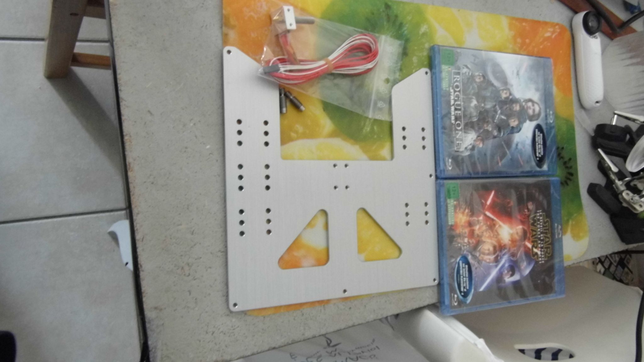

Ps tu as fait beaucoup de modifs, pourtant tu en as oublié une importante, débarrasse toi de la plaque en H, tu trouveras des plaques de remplacement bien plus rigides sur ebay ou aliexpress. (ps la mienne est une des plaques originales américaines, commandée directement chez le fabriquant d'origine, pas une copie chinoise).
Modifié (le) par Maeke
je vais essayé le gcode d'origine mais va fallor que je commande un ventilo 5015 le mien vient de rendre l'âme...
je vais regarder pour le plateau tant que je suis sur alliexpress...
elle est en quoi la plaque alu? je viens de jeter un œil sur aliexpress et il y en a composite (enfin si j'ai bien compris) ? c'est quoi le nom du fabricant US?
Modifié (le) par jericho63
alu pure dans le cas de la mienne, mais le fabricant n'existe plus vraiment, du moins il a changé de nom (et donc de site internet) et je ne connais ni l'un ni l'autre des nouveaux.
Assures toi que ta plaque soit bien conçue pour anet a8 (les autres plaques butent sur le moteur Y).

la plaque est arrivée et montée, le seul soucis que j'ai eu c'est la poulie de mon tendeur qui était trop haute du coup elle ne passait pas sous la plaque, j'ai du remonter les deux demi roulements d'origine.
j'ai changé le ventilo de soufflerie et c'est reparti!

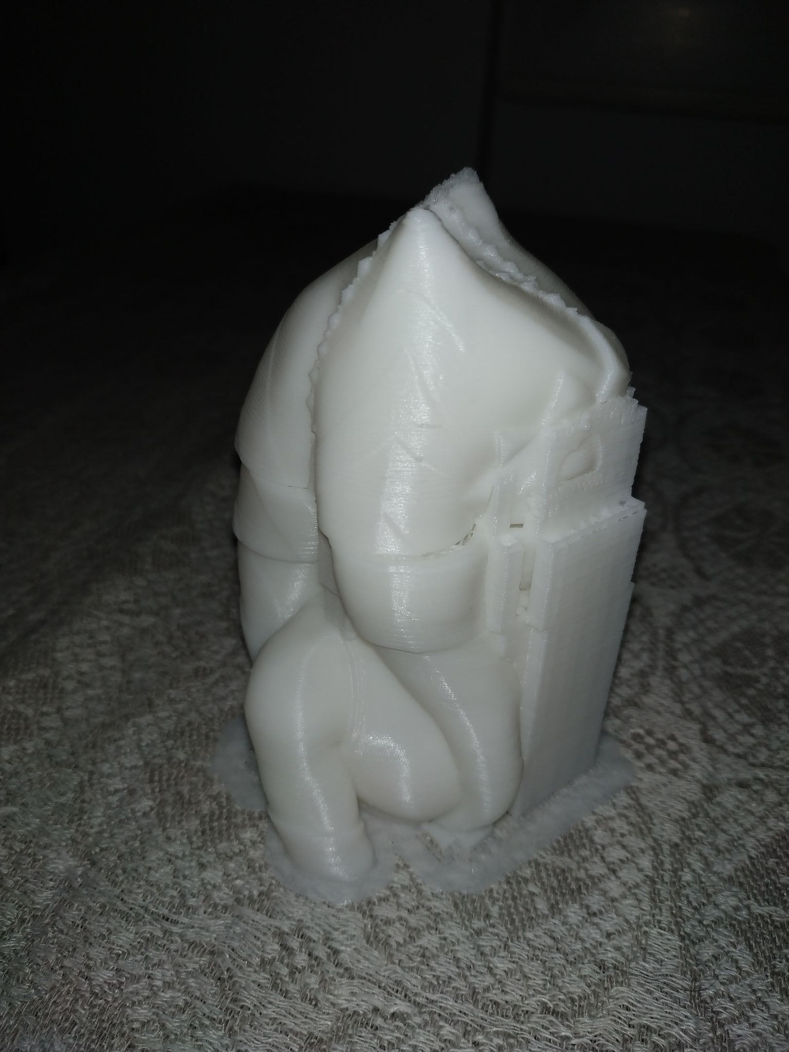

Hello bon ben en fait même sans support ça merde
un cube de calibration s'imprime sans problème mais n'importe quoi d'autre merde.
ça peut déconner aussi bien dés le départ qu'en plein milieu. toujours sur l'axe Y.
un moment donné je me suis demandé si la buse n'accrochait pas la pièce mais comme ça se produit jamais au même moment je suis pas toujours a coté pour le voir...
je suis dépité...
ça peut effectivement être un "accrochage" si les deux côtés de l'axe Z ne sont pas parfaitement à la même hauteur, ou si tu as des goutes de filament qui tombent du bloc sur l'impression (cas d'une fuite).
pourtant j'ai vérifié les deux cotés sont à la même hauteur,avant et pendant l'impression.
hie soir au bout de 15 min il y a eu un claque et ça s'est décalé.
j'ai pas bien vu ce qui s'est passé , j'ai cru que c'était la buse qui avait accroché.
j'ai relancé , j'ai surveillé et rien pas d'accident au même moment , sauf plusieurs heures plus tard sur la fin de l'impression mais fatalement je n'étais pas la pour voir...
pas de fuite la buse et l'impression est propre. les lignes sont bien nettes
les courroies sont tendues correctement , il n'y a pas de point dur
j'ai pensé que ça pouvait venir des support mais une autre pièce sans support ça merde aussi. (un cube de calibration ou la petite pyramide ça sort sans probleme)
j'ai fait des marquages sur la poulie et la courroie pour voir si elle sautait une dent , a priori non, les marques sont toujours alignées.
est ce que ça peut venir d'un probleme électronique? réglage de voltage ?(je sais même si c'est possible avec la carte mère d'origine même si je suis sous marlin 1.8)

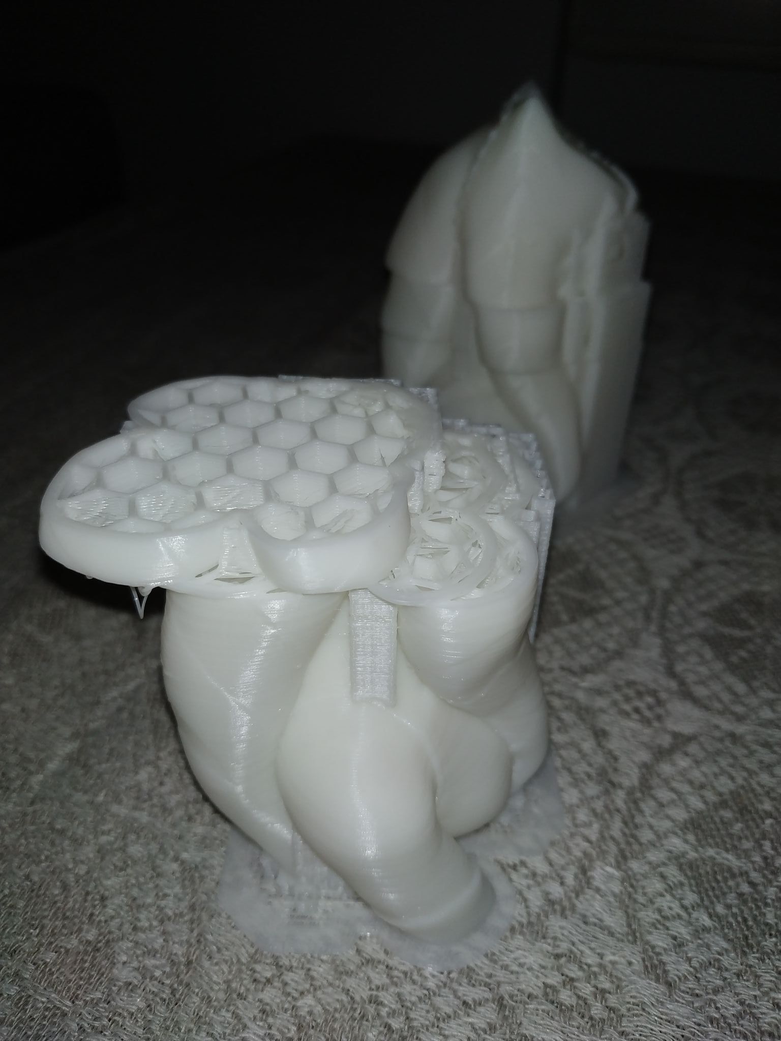

je viens de passer une heure à observer l'impression, tout se passe bien  et tout d'un coup lors d'un déplacement pour se repositionner la buse touche la pièce et la paff décalage.
j'ai relancer une deuxième fois, et paff rebelotte.
je comprends pas pourquoi la buse se retrouverait plus basse que la pièce....
