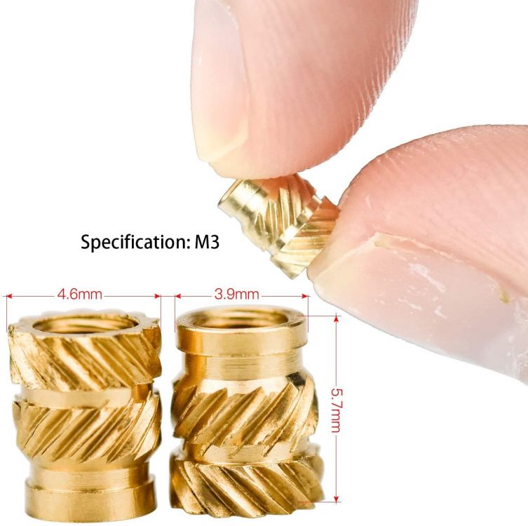

Nous recherchons la meilleure technique pour poser des inserts en laiton diamètre du perçage selon la dimension de l'insert.
Quels sont tes conseils pour cette pratique ?
a+
Lien vers le commentaire
Partager sur d’autres sites
Pour un insert de 3mm prévoir un trou de 4mm, profondeur 6mm minimum.
Engager l'insert dans la pièce par le coté 3.9mm
Enfoncer l'insert avec un fer à souder, pointe ronde, température 250°.
Pour bien le mettre dans l'axer une fois insérée  j'utilise une vis M3 .
