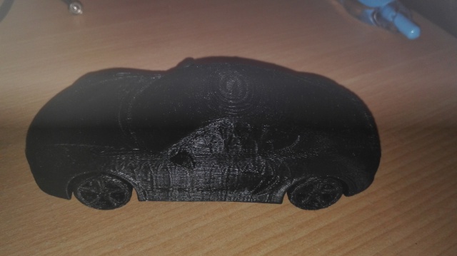

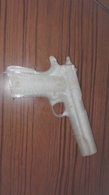

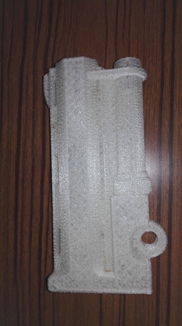

voici quelques une de mes réalisations.
ce ne sont pas mes plans, mais des pièces prises sur le net.
mes plans sont en cour de réalisations.
la matière c'est du PLA.

C'est déjà pas mal pour une chinoise. Encore quelques réglages et ça va le faire.
Donc tu as réglé tes soucis de fuites, Niveau bed si tu imprime en pla, 50 ou 60° te suffise.
Niveau alim ça a l'air d'aller.
Maintenant tu peaufine ta calibration et tes réglages trancheur et repetitier et tu est paré pour faire de belles impression.

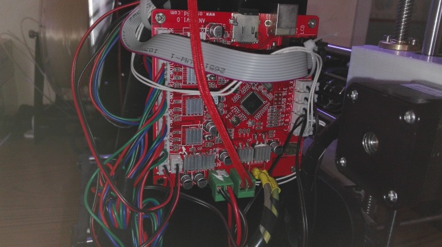

je viens de finir le cablage de ma prusa.
le câble d'origine est du 1.5MM2 je viens de lui installer du 2.5MM2
merci pour votre aide.

par rapport à la structure, il faut que déplace la carte de 60MM, car j'ai le moteur de l'axe X, et mon ventilo de 80 ne passe pas.

mon imprimante marche bien, depuis que j'ai changé le câble d'alim par un 2.5MM2
et changé le tube guide de l'extrudeur.
maintenant je peux m'en servir.
