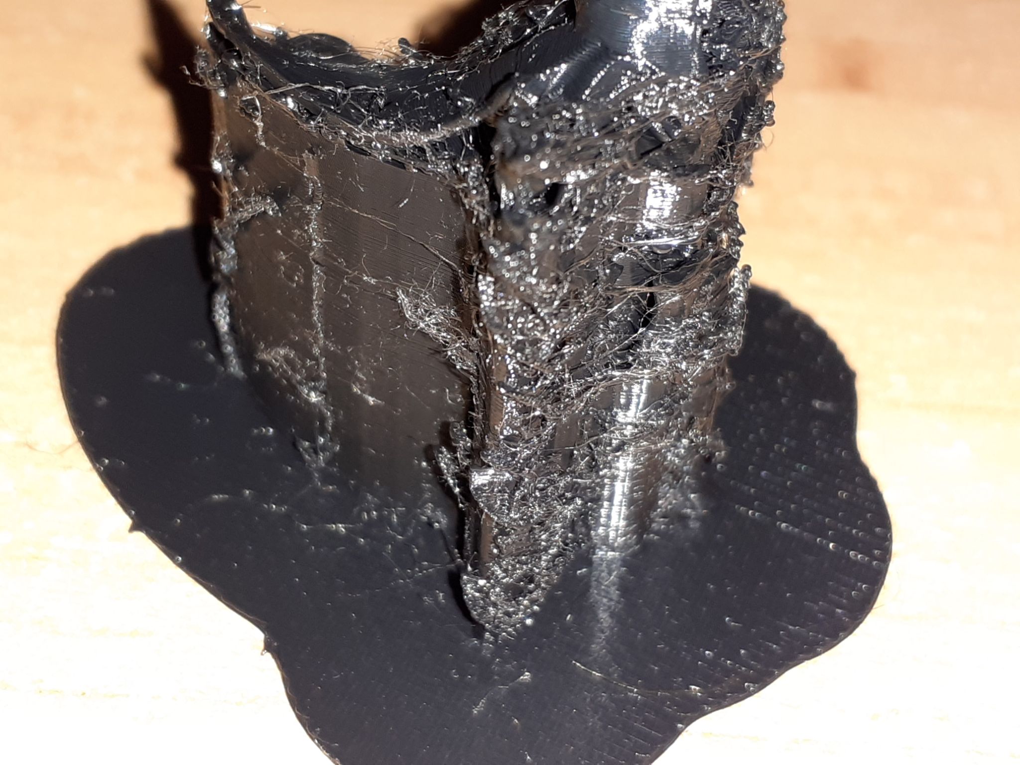

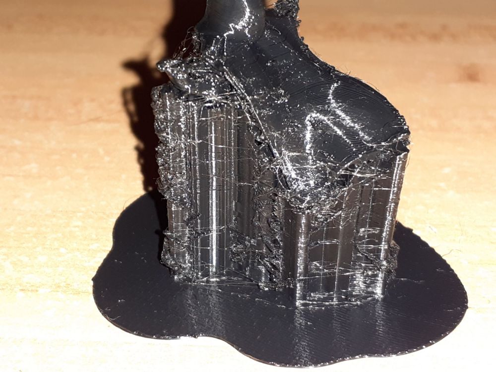

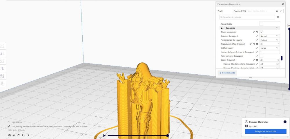

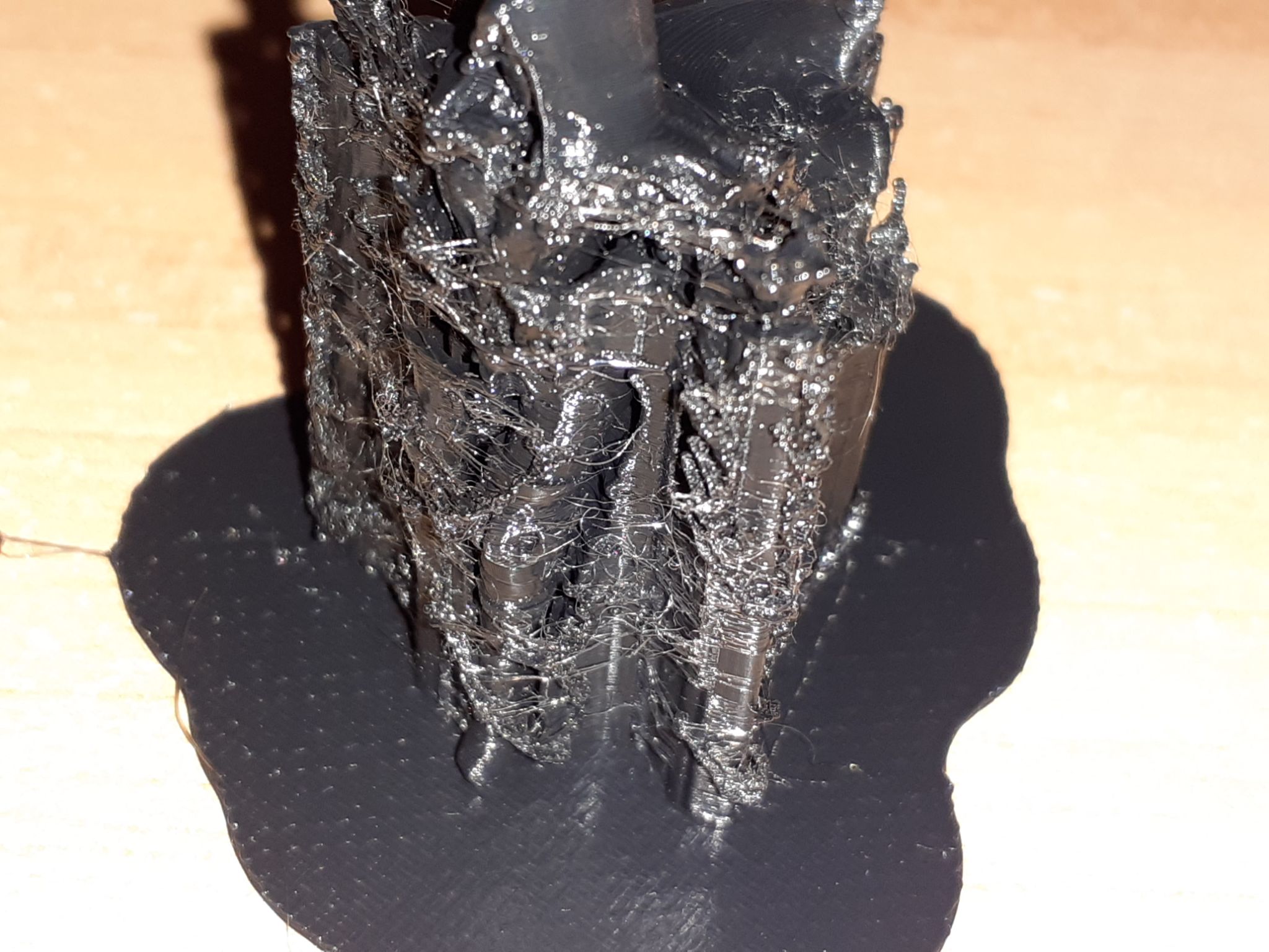

Mordoc Posté(e) Septembre 24, 2020 Partager Posté(e) Septembre 24, 2020 Bonsoir à tout le monde, je vous expose mon problème, j'essaie d'imprimer une figurine de Yennefer pour un Jeu de Rôle en PETG avec buse de 0.4 mm en hauteur de couche de 0.08 mm, température de buse à 205 ° et celui du lit à 75 °, vitesse d'impression à 55 mm/s, distance de rétractation à 5 mm, vitesse de rétractation à 30 mm/s puis avec des supports à angles en porte-à-faux à 35 °. Initialement avec CURA, lorsqu'il modélise, il doit me faire imprimer ceci : (voir Yennefer.jpg) Mais lorsque mon imprimante à achever l'impression de 37 mm de hauteur, il se produit des bavures pas belles à voir (Pouah c'est laid ! comme dirait l'autre) J'aurai voulu savoir d'où peut bien provenir mon problème. Merci. Lien vers le commentaire Partager sur d’autres sites More sharing options...
remibora Posté(e) Septembre 24, 2020 Partager Posté(e) Septembre 24, 2020 Salut, 205°C pour du PETG, ça fait léger... d'habitude, c'est minimum 220°C. Tu as imprimé une tour de température? Tu peux également joindre un export de tes paramètres CURA au format HTML via ce plugins: 1- aller dans enregistrer-> enregistrer (bouton en bas à droite) 2- sélectionner le type HTML et saisir un nom 3- valider Ta vitesse de déplacement est peut-être également trop faible? 1 Lien vers le commentaire Partager sur d’autres sites More sharing options...
Yellow T-pot Posté(e) Septembre 24, 2020 Partager Posté(e) Septembre 24, 2020 (modifié) Salut, il y a 20 minutes, Mordoc a dit : couche de 0.08 mm ...et pourquoi 0,08 ? Par défaut, Cura propose 0,12 comme valeur de couche la plus petite dans le profil pour Ender-3. il y a 20 minutes, Mordoc a dit : 55 mm/s Là aussi, 55 mm/s ? dans l'absolu c'est une vitesse acceptable mais pour une figurine délicate, ça semble beaucoup. Autant commencer plus bas et accélérer si tout va bien. Je commencerai bien à 30 mm/s. Modifié (le) Septembre 24, 2020 par Yellow T-pot Lien vers le commentaire Partager sur d’autres sites More sharing options...

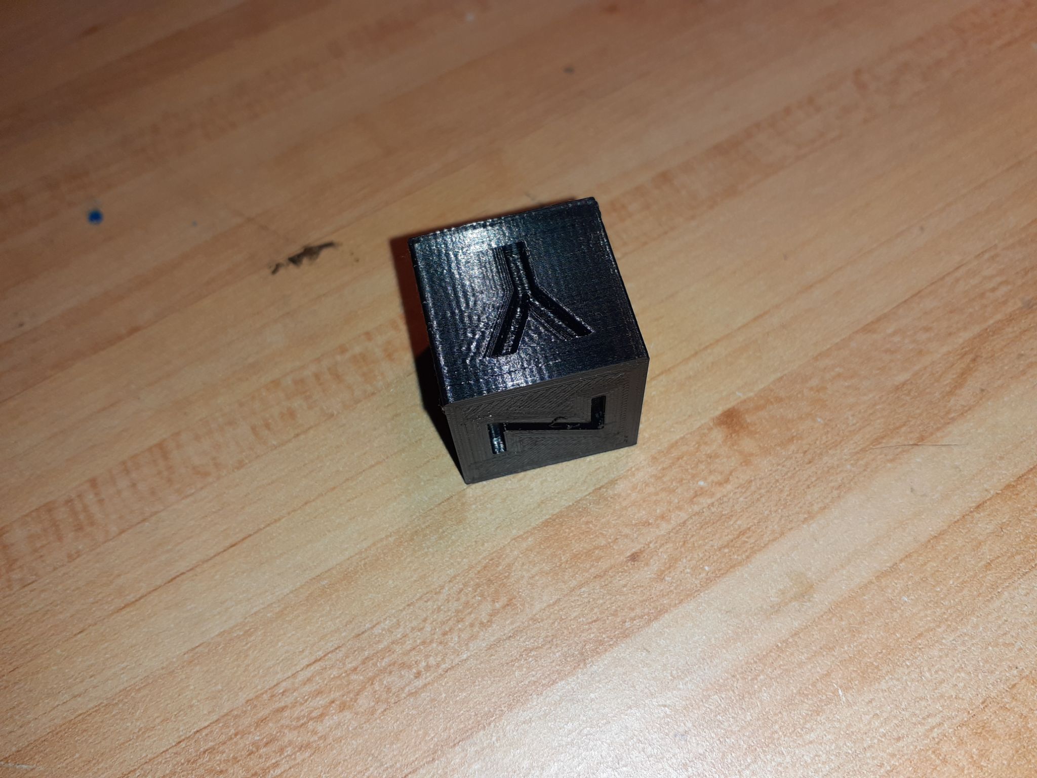

Mordoc Posté(e) Septembre 24, 2020 Auteur Partager Posté(e) Septembre 24, 2020 Remibora Une tour de température ? Jamais entendu parler, en revanche, j'ai imprimer il y a quelques jours un cube de calibration afin de voir si mon problème venait de mon plateau, et bien le résultat est très bien réalisé (même à 205 °). Yellow T-pot J'ai mis la couche en 0.08 mm afin d'avoir de meilleurs détails (surtout les doigts). Je réessaierai demain en 30 mm/s mais je ne sais pas si il faut que je change de buse (en 0.2 mm par exemple). Lien vers le commentaire Partager sur d’autres sites More sharing options...
remibora Posté(e) Septembre 24, 2020 Partager Posté(e) Septembre 24, 2020 il y a 7 minutes, Mordoc a dit : Une tour de température ? Jamais entendu parler Y a un début à tout. Tiens un peu de lecture avant de t'endormir... Lien vers le commentaire Partager sur d’autres sites More sharing options...
