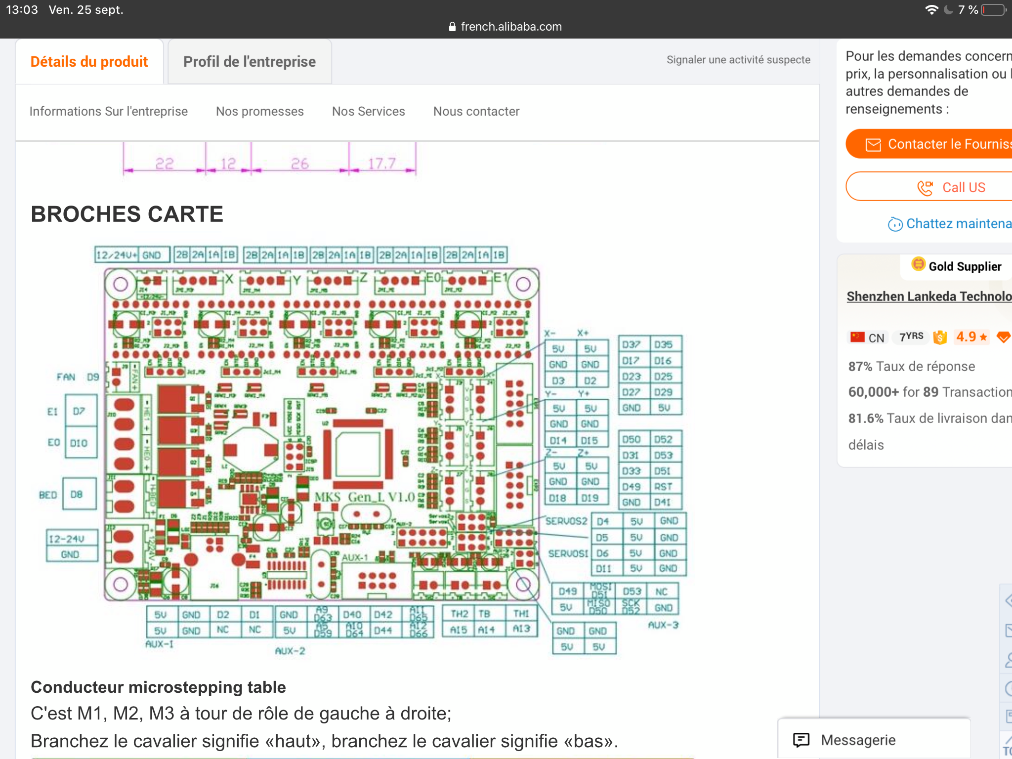

Xavier Duclerc Posté(e) Septembre 25, 2020 Partager Posté(e) Septembre 25, 2020 Bonjour , Ne trouvant pas de sujet identique a mon problème , je lance le sujet. le moteur de mon extrudeur ne tourne que dans un sens , bien entendu j ai vérifié la buse , les roues crantées , la tension , et fini par demonter le mecanisme de l’extrudeur pour constater qu a vide le moteur est bloqué et fait un vilain bruit dans le sens de la poussée du filament par contre marche dans le sens de l extraction du filament . cela m est arrivé apres avoir laisser l imprimante branchée toute une nuit , est ce que le driver du moteur serait pas hs ? Lien vers le commentaire Partager sur d’autres sites More sharing options...
Motard Geek Posté(e) Septembre 25, 2020 Partager Posté(e) Septembre 25, 2020 Si t'as déjà démonté le moteur, branche le à la place d'un autre voir s'il fonctionne ou pas Lien vers le commentaire Partager sur d’autres sites More sharing options...
Xavier Duclerc Posté(e) Septembre 25, 2020 Auteur Partager Posté(e) Septembre 25, 2020 Avez vous une idée de ou se trouve le driver de l’extrudeur sur la carte , c est rempli de colle je distingue pas bien tout les symboles ? Lien vers le commentaire Partager sur d’autres sites More sharing options...

Xavier Duclerc Posté(e) Septembre 25, 2020 Auteur Partager Posté(e) Septembre 25, 2020 Bon ca vient pas du driver Lien vers le commentaire Partager sur d’autres sites More sharing options...
Jojo3D Posté(e) Septembre 25, 2020 Partager Posté(e) Septembre 25, 2020 Salut, Vérifie les connecteurs du câble plat 20p côté extrudeur (axe X). Fait un test avec celui de rechange en montage volant, attention à la connectique. ++ Lien vers le commentaire Partager sur d’autres sites More sharing options...
Xavier Duclerc Posté(e) Septembre 25, 2020 Auteur Partager Posté(e) Septembre 25, 2020 Bien vu jojo , c est bien ca mauvais contact a la connectique sur la 3 ieme broche en partant du haut , pour le nouveau boarder meme probleme , j ai reussi a relancer la machine en inserant un bout de cable entre la fiche et le cable plat seulement avec la chaleur du moteur et la dilatation ca n’ a pas tenue bien longtemps . j’ai plus qu a recommander un nouveau boarder merci a tous pour vos conseils. Lien vers le commentaire Partager sur d’autres sites More sharing options...
Jojo3D Posté(e) Septembre 25, 2020 Partager Posté(e) Septembre 25, 2020 Tout à fait, les 4 fils du haut sont ceux du moteur d'extrudeur. Sinon, le connecteur de la carte Extrudeur est de qualité médiocre, il te faudrait installer ça dès que possible : https://www.lesimprimantes3d.fr/forum/topic/34195-sidewinder-x1-moteur-extrudeur-bloqué/?do=findComment&comment=379641 ++ Lien vers le commentaire Partager sur d’autres sites More sharing options...
