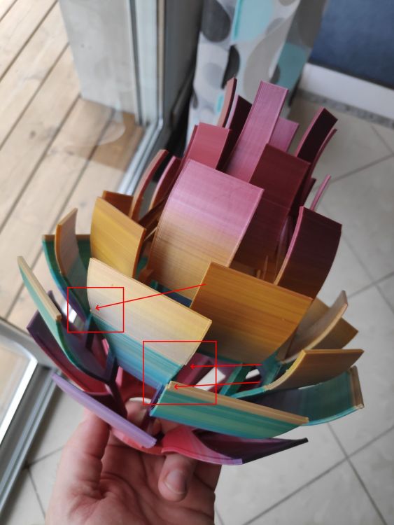

Oui, encore un sujet sur le décalage de couches. D'habitude j'essaye de me débrouiller pour résoudre mes soucis en cherchant et testant, mais la je vais devenir fou, alors je viens vous partager un peu de folie 🤪
J'ai déjà pas mal cherché, mais difficile de décrire le problème avec quelques mots (que ce soit en français ou en anglais). Je pense que des images sont bien plus parlantes. Je posterai mes avancées au fur et à mesure, même si je fini en monologue. Mais n'hésitez pas à venir exposer vos théories les plus farfelues !
Le contexte :
Ender 3 depuis bientôt un an, pas mal de modifications apportées au fur et à mesure (Touch Mi, lit en verre, Octoprint). Jusqu'à maintenant pas de soucis qui n'ai été résolu. Avant la première photo de ce poste, j'ai sorti de belles pièces dont j'étais content. Je ne connais donc pas le déclencheur.
Historique:

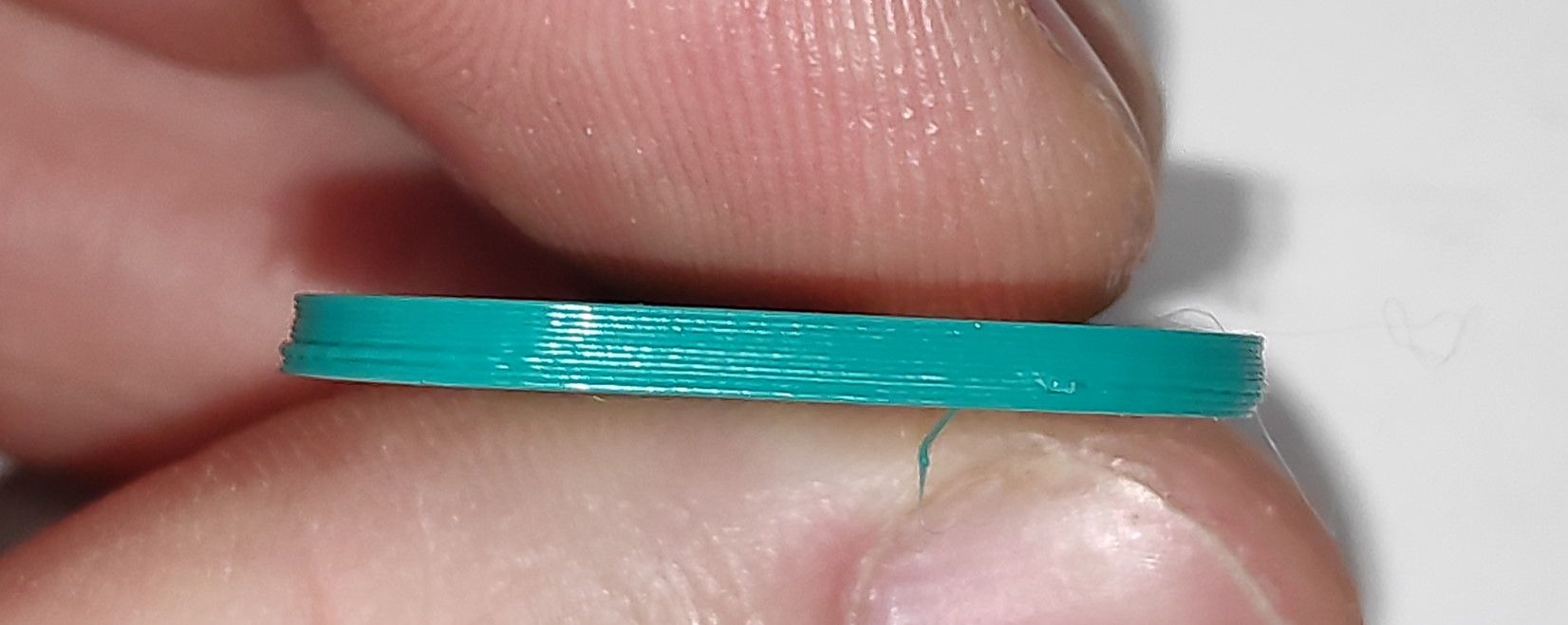

J'ai pu remonter mon problème à une grosse impression de +50H. Je pensais que c'était lié à une éventuelle chauffe, car c'était ma première impression aussi longue. Je ne me suis pas inquiété.

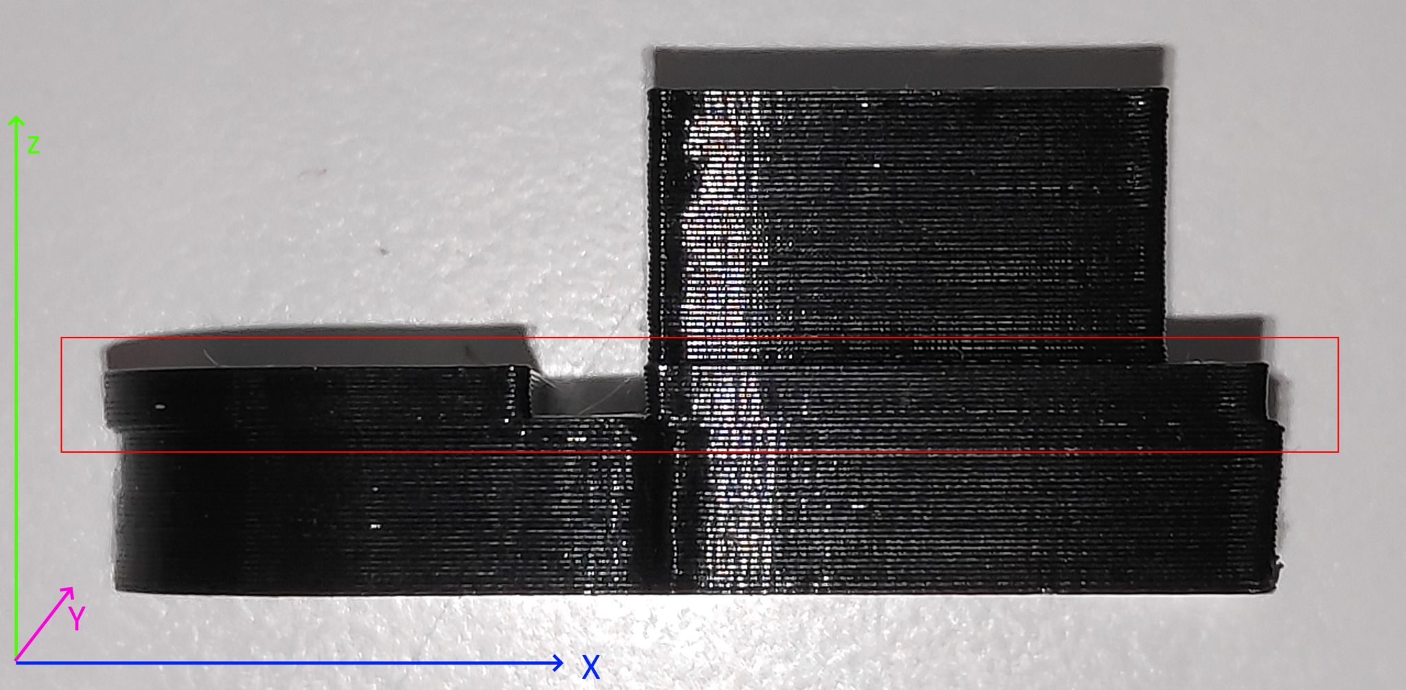

Ensuite, j'ai imprimé une petite pièce, la j'ai commencé à me poser des questions. Le décalage semble avoir lieu sur l'axe des X.
Donc vérification des courroies, serrages chariots, nozzle etc...

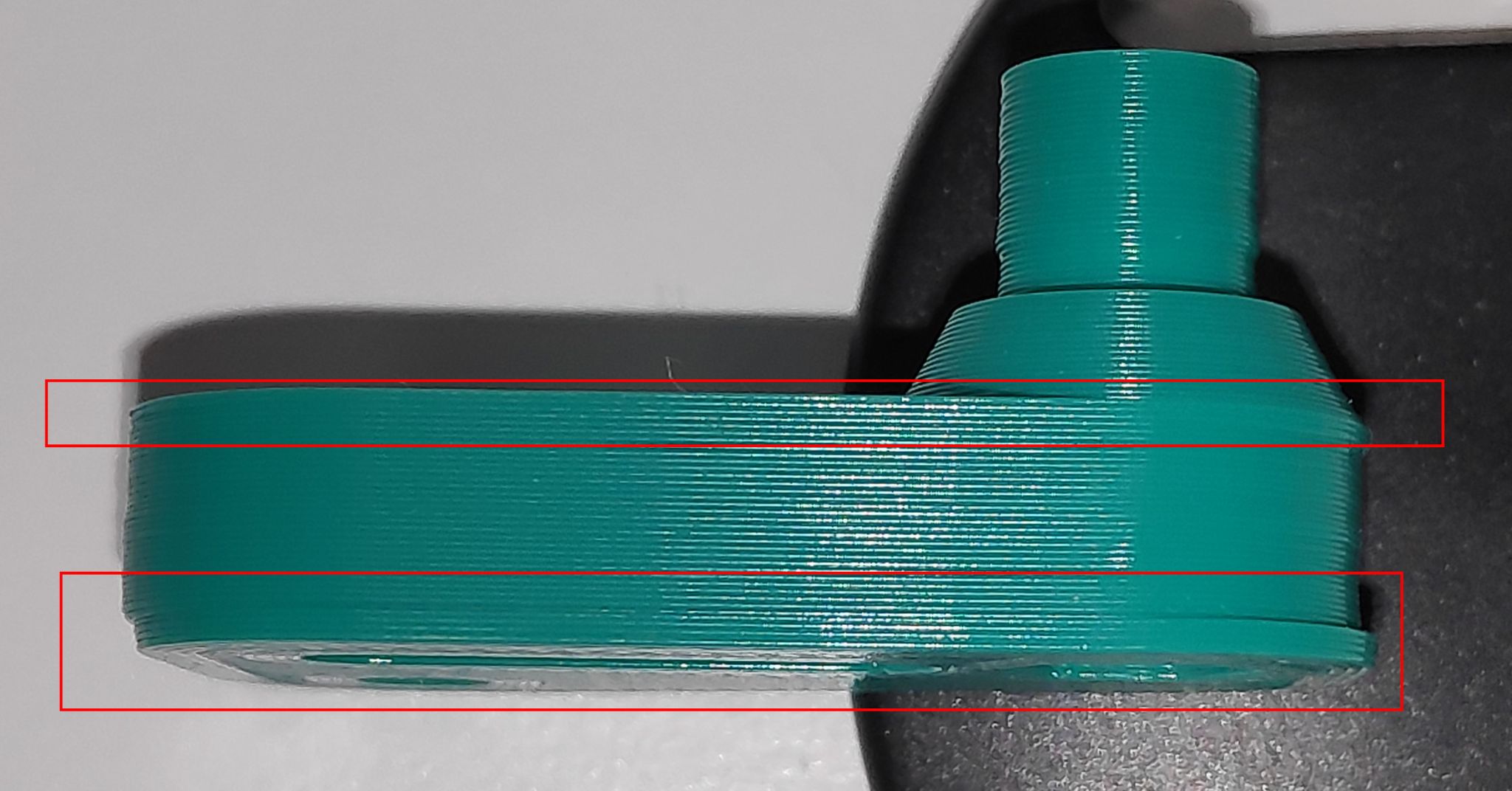

Impression suivante, un joli "double shift". Celui du haut est moins visible sur la photo mais pourtant bien présent.

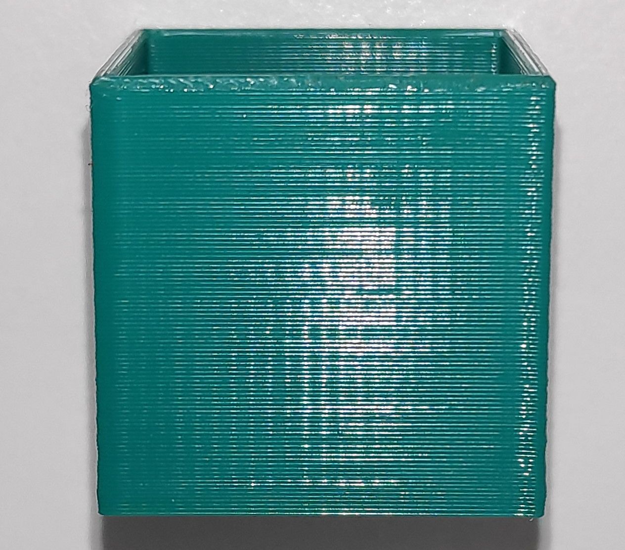

Donc je décide de créer un cube 20x20mm vide, 0,8mm de paroi pour provoquer le problème. Mais... RIEN !!!
Je fait une rotation à 90° de ma dernière pièce dans CURA, et je constate que le problème est bien uniquement en X car il a lui aussi tourné.

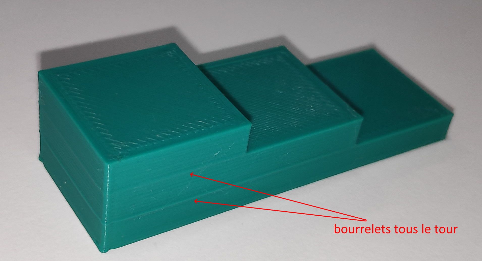

Création d'un escalier pour test car j'ai l'impression que le problème se passe à la transition "bottom / infill" et "infill / top". Mais... rien? Juste un bourrelet bizarre.
Arrivé la, je commence à sécher. Plusieurs pistes :

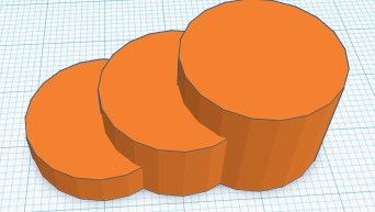

Le problème ne semble se produite que s'il y a des arrondis dans la pièce. Le cube et les escaliers n'ont pas ce shifting.
--> Testun cylindre seul et des escaliers avec des cylindres.

Le problème se produit-il avec une hauteur de couche différente ?
--> Test: Augmenter la hauteur à 0.4
Bien que le problème soit récent et pas de modif depuis longtemps, retirer toutes les modifications de l'imprimante.
--> Test: La pièce en question après chaque modif.
Bien sûr si jamais quelqu'un a une idée, ou déjà vu ce problème, je suis à l'écoute. J'espère bien pouvoir trouver une solution à mon mystère !

Il m'est arrivé un problème analogue au tien décalage sur l'axe x de façon aléatoire.
La cause , j'ai cherché un moment, un saleté (éclat de peinture) qui se baladait dans mon guidage à bille sur l'axe x.
Le plus terrible c'est qu'à vide (déplacement à la main) tout ce passait bien.
Courage.

je suis a la pèche au info j'ai une ender 3v2, j'avais le même problème que toi
puis en cherchant j'ai descendu mes vitesse de déplacement et la que du bonheur de belles pièces carré ronde impec
et la depuis ce matin impossible toutes les pièces on ce même défaut de façon aléatoire.
tu as trouvé une solution?

Pour ma part j'ai toujours des soucis avec mon Ender 3, tellement que ça fait bien longtemps qu'elle n'a pas imprimé.
J'ai tout démonté, remonté avec les pièces d'origine, mais la qualité n'est toujours pas la. Trop aléatoire. C'est assez frustrant et en même temps je me dis que c'est un peu normal pour une imprimante à ce prix.
