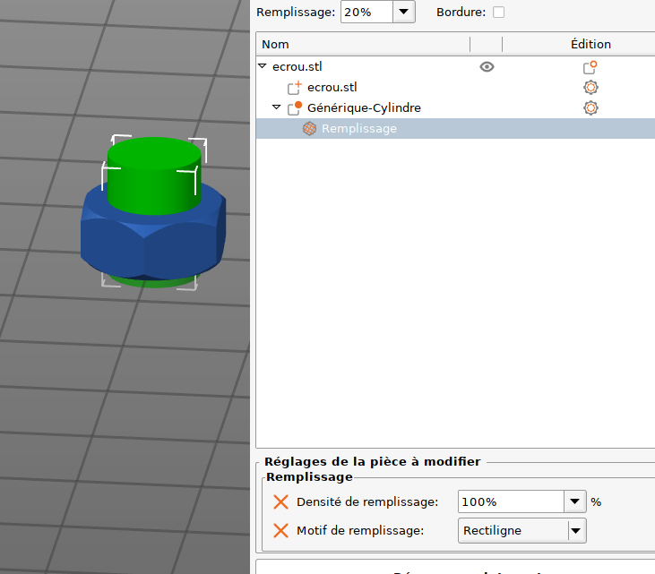

Bonjour tout le monde
je voudrais pour le corps un remplissage "normal" mais pour la base et les deux cotés séparés une densité maximale
Comment faire ou bien dois je aller dans le Gode et selon le numéro de la couche mettre un nouveau code que je ne connais malheureusement pas?
La pièce attend vos conseils
Merci

Tu me fais voir un assemblage de deux pièces, mon problème est que j'ai  une seule pièce où je désire deux remplissages differents, Est ce possible?
Je voudrais differemment d'ici avoir une partie de la pièce en 15% et le reste en 90% (prusaslicer chez moi refuse les 100% !)
La partie verte est le "modificateur". Ça peut être un cube, une sphère ou un cylindre selon la forme de ce tu veux modifier.
Après avoir ajouté le modificateur, tu indiques le type de modification (remplissage, hauteur de couches, périmètres).

Merci pour ce lien que je viens de visiter mais comme je suis débutant cela attendra que je sois un peu plus à l'aise avec les termes et prusaslicer pour me lancer dans cette difference de densité à+
