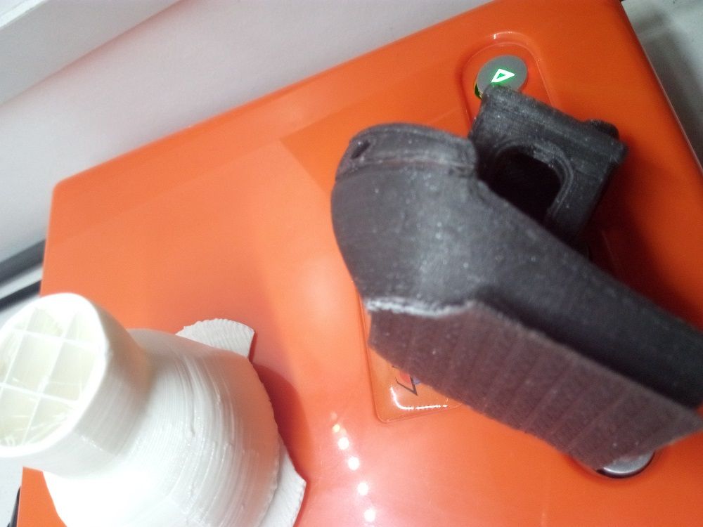

  • Il m'est impossible de décoller le chat d'exemple du raft. Pour mes autres impressions je n'ai pas mis de raft et ait le problème suivant :
  • Toutes mes impression sont sale sur les 2 premiers millimètres d'impression malgré toutes les dénivellation du plateau que j'ai faites... on dirait une sur extrusion des bourelets partout, du coup il me semble que c'est peut être un problème sur Z qui ne monte pas suffisamment sur les 2 premiers millimètres.

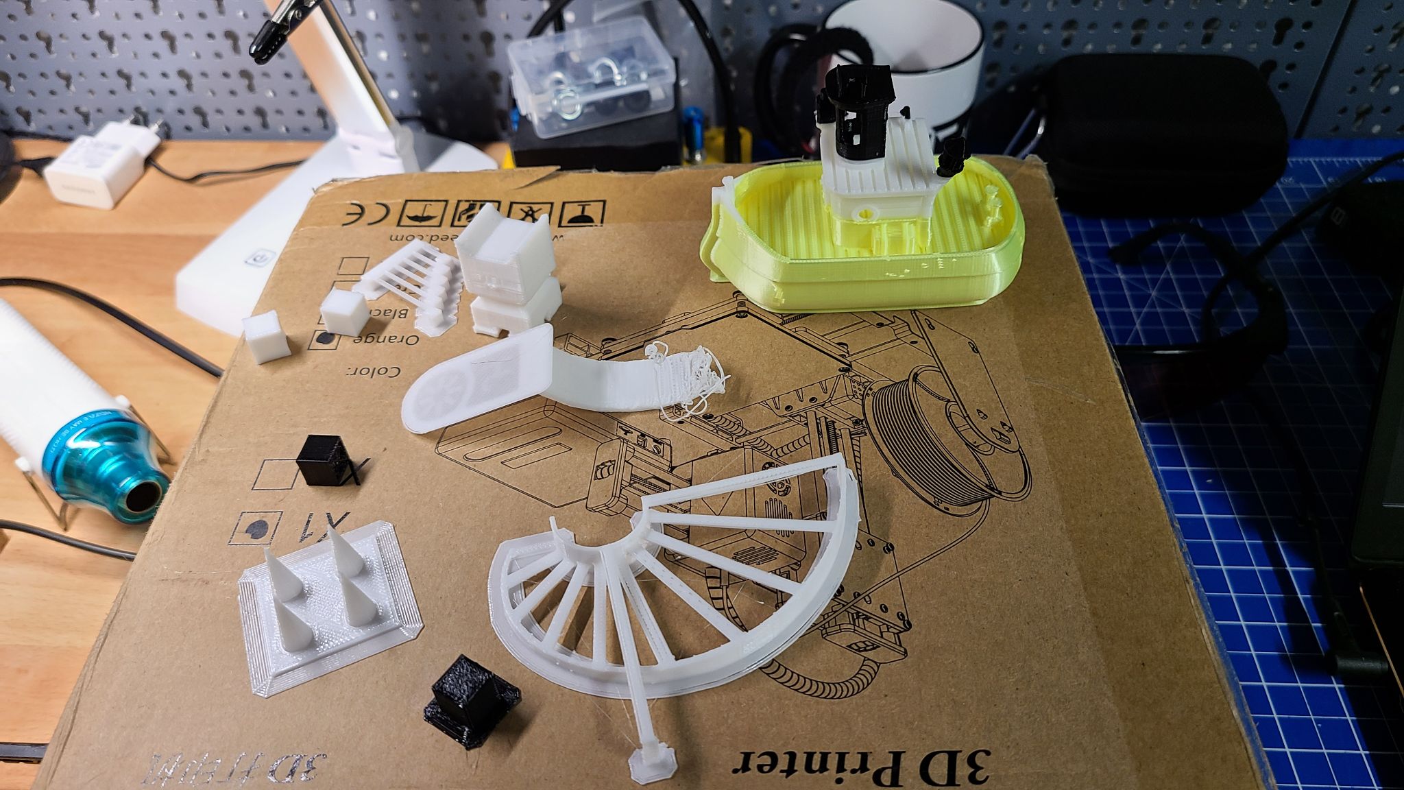

A côté de ça, j'ai été agréablement surpris par la machine à partir du moment où j'ai utilisé Simplify3D (oui, un Slicer plus cher que la machine 🤣).
Avec le slicer d'origine, avec ou sans raft ça collait pas toujours très bien au plateau (pas droit malgré la petite taille)... Et surtout un simple cube de calibration n'était pas bien cubique 😱
Avec S3D et une première couche épaisse et écrasée c'est pas mal du tout et ce en PLA comme en TPU ! A la base j'ai pris cette machine pour voir si on pouvait imprimer du TPU sans prise de tête comme ont besoin de faire pas mal de pilotes de drone FPV qui n'impriment que de petits accessoires en TPU.
Par contre j'ai aussi un peu de sous-extrusion que je n'ai pas pu constater en calibrant à la main faute d'arriver à communiquer avec la machine. Du coup j'ai un débit à 1,05 de mémoire dans S3D.
Voici quelques exemples de prints :
J'ai tout fait avec des chutes de bobines, j'ai plus 1 gramme de PLA à la maison... C'est pour ça que le benchy est en plusieurs couleurs 😄
Après un léger coup de pistolet à air chaud plus un seul cheveux d'ange à l'horizon 🙂

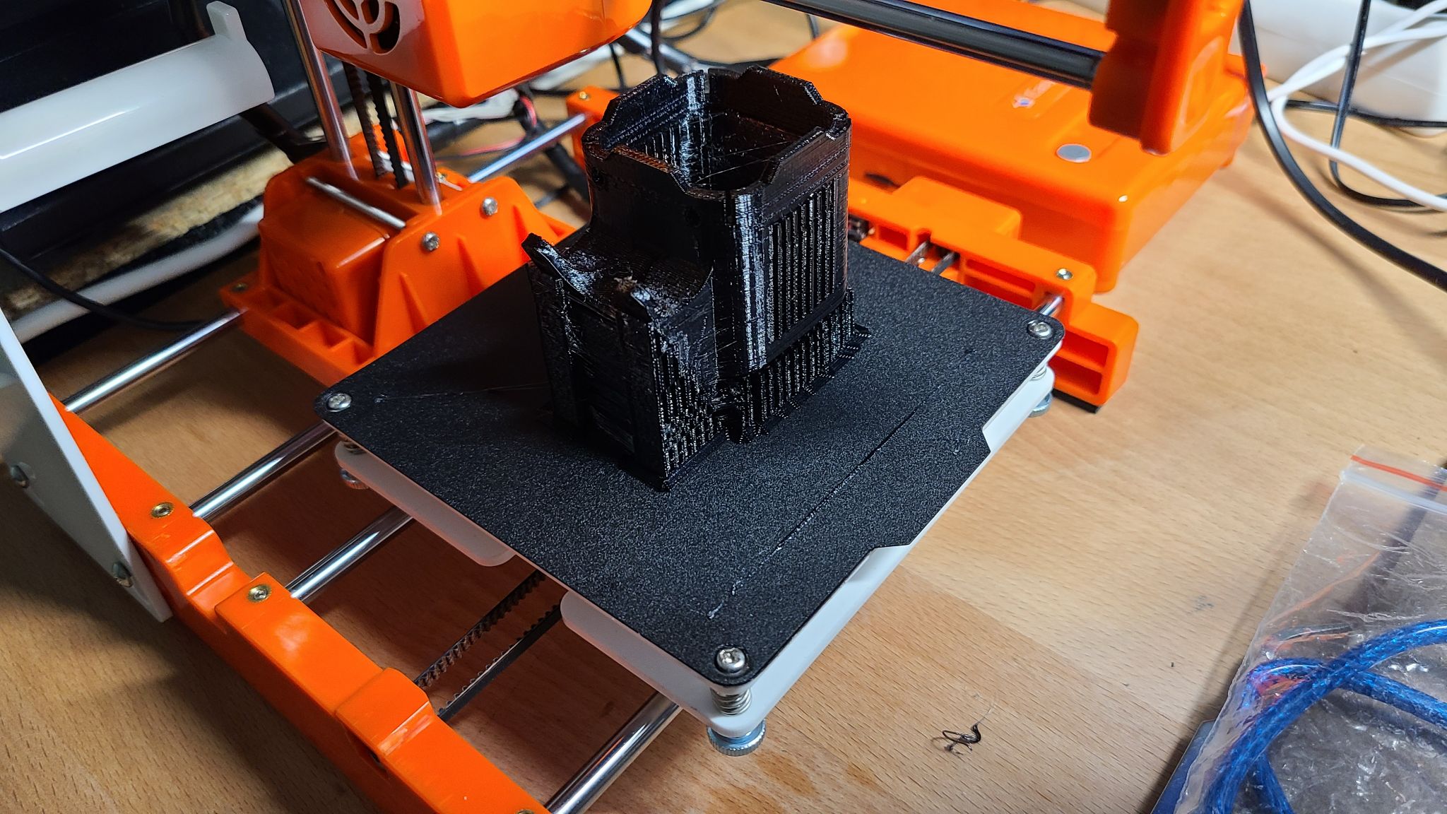

On vois bien sur la fin de la vidéo la mauvaise impression des premiers mm de l'objet, il faudra a la limite créer un raft de 4 mm XD est-ce possible avec cura ?
je tente de faire un méga radeau de 10 couches grâce à symplify3D, résultat dans 30 minutes *croise les doigt*

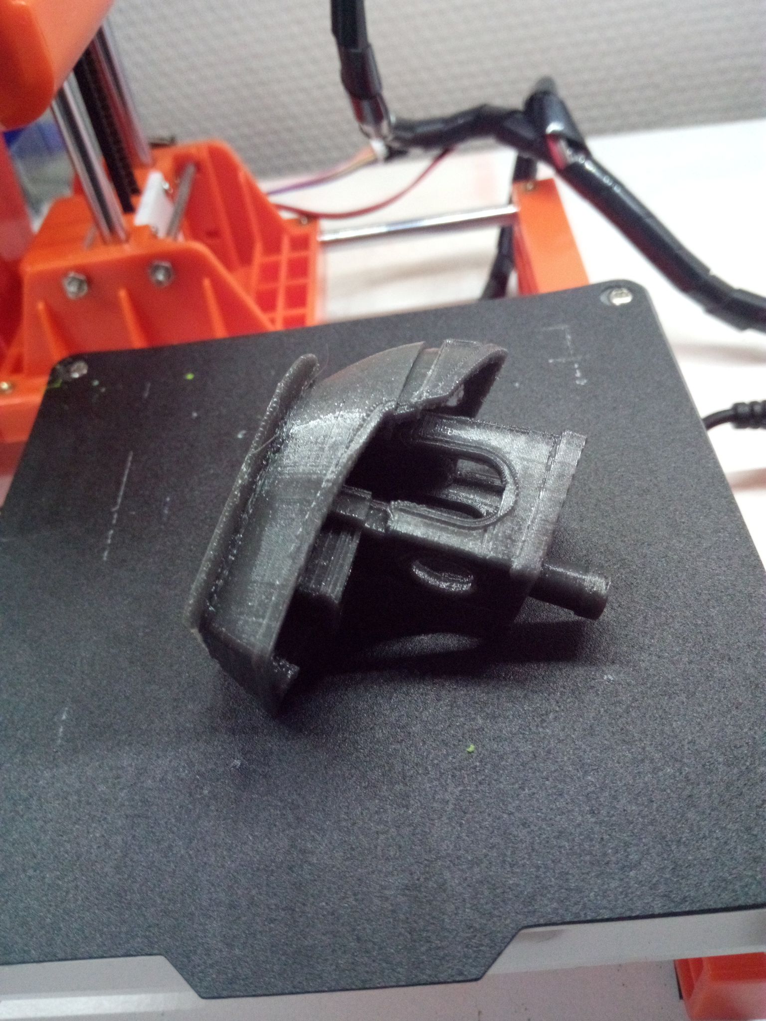

Tada !c'est imprimé et c'est ; c'est ; catastrophique !
Jj'ai mis du bon tabac filament dans la machine et le résultat est toujours décevant :
un raft de 10couches +3 avec une separation de .15 entre le modele et le raft. indecollable
reste plus qu'a attendre le nouveau moteur d'ici la fin du mois... ou si vous avez déjà remarqué ce type de défaut sur des impressions ?

bon premier test en impression directe, j'ai appliqué une vitesse à 200% les défaut on quasiment disparu, la pièce n'est plus fusionnée avec le raft et le raft est acceptable (seulement les 3 premières couches sont bof) par contre la première couche de la pièce est moche due à le distance pièce/raft.
