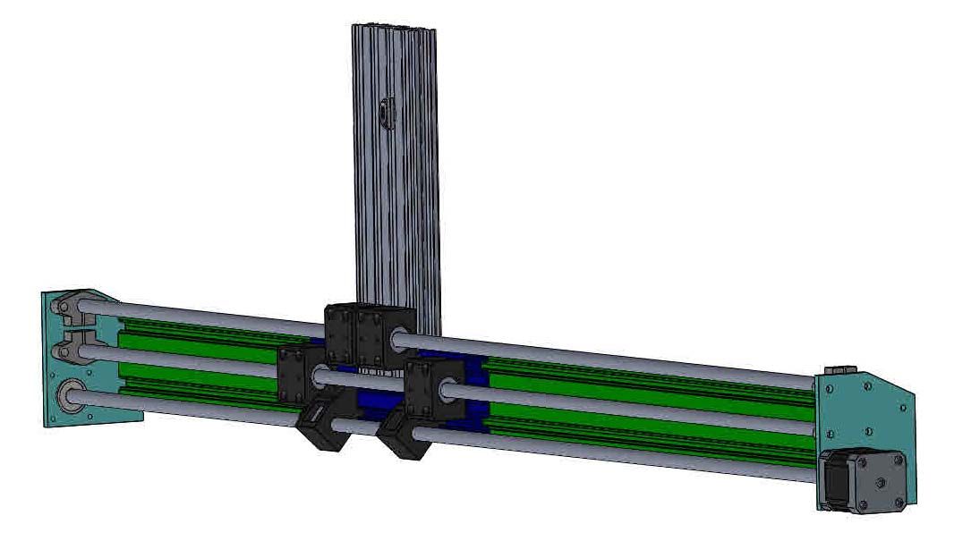

trs37 Posté(e) Mai 24, 2016 Posté(e) Mai 24, 2016 bonjour pièce de remplacement ou petit idée pour faire une cnc a moindre coût les pièce noir sont en pla le reste est en alu merci
Donovan-88 Posté(e) Mai 24, 2016 Posté(e) Mai 24, 2016 Je ne sais pas si le PLA est assez résistant pour une CNC. Peux-tu me dire comment s'appel les pièces pour supporter tes tiges lisses à chaque extrémités? Peut être un lien?
J-Max.fr Posté(e) Mai 24, 2016 Posté(e) Mai 24, 2016 (modifié) Bonjour, @Donovan-88 il s'agit de SHF : SHF12 pour des tiges de 12mm... C'est pas trop la résistance qui posera problème car avec un infill élevé ça ira, mais c'est surtout la souplesse ! Et là hélas, même en quintuplant l'épaisseur, une pièce PLA ne sera pas aussi rigide qu'une pièce en alu. C'est vraiment à réserver à des pièces non structurelles et surtout pas des guides. Au sujet du dessin, on met généralement la vis d'entrainement entre les deux tiges, ainsi s'il y a flexion des guidages, la vis est moins sollicitée. Et parallèlement, quand les patins sont trop rapprochés il y a un risque que le moindre jeu se traduise rapidement par un grand jeu au bout de l'élément raccordé, ici le Z. Dans l'absolu, les tiges lisses me semblent aussi trop fines par rapport à ce qu'elles sont sensées guider. Par ailleurs, comme tu utilises des profilés, elles font aussi double emploi, sachant qu'il existe des systèmes de guidage sur profilés assez corrects (Hepco, vSlot, Makerslide, Motedis...). ++JM Modifié (le) Mai 24, 2016 par J-Max.fr

trs37 Posté(e) Mai 25, 2016 Auteur Posté(e) Mai 25, 2016 bonjour Le systèmes de guidage sur profilés vSlot avec les roulette est une solution pour du court terme et d petit usinage donc j'ai fait ses petite modificatif en polymax et se sont des sc10uu avec des lm10uu a l’intérieur de chez dold je vous envoie des photos sous peut
