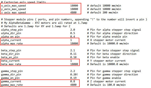

Morreale Posté(e) Décembre 12, 2017 Auteur Posté(e) Décembre 12, 2017 Bonsoir, manuellement c’est fluide. et indépendamment de la structure, les moteurs font ce bruit dont j’en parle. C’est comme si, manquant depuissance en entrée, ils sautent des pas. L’image qui me vient c’est 2 engrenages trop éloignés qui n’auraient pas assez de points de contacts pour s’enrainer L’un l’autre.
Morreale Posté(e) Décembre 13, 2017 Auteur Posté(e) Décembre 13, 2017 Je ne pense pas qu'il soit possible des les régler en dehors de la partie firmware qui se fait dans mon cas avec un config.txt et c'est là que e peux régler mais je n'arrive pas à trouver les valeurs qui fonctionnent : dès que je dépasse un courant de 0.4 sur un axe j'ai toute l’imprimante qui se mets a faire du bruit et à trembler. J'ai vraiment l'impression que ça vient de mon alim car dès que je commande le préchauffage de l'extrudeur j'ai un reboot..
vri8 Posté(e) Décembre 13, 2017 Posté(e) Décembre 13, 2017 salut Morreale par habitude ou par expérience par il faut parfois savoir repartie des bases et reprendre tous par étapes si tu as tes moteur qui peuvent accepté les 1.7 en Ampères je serrai toi je l'ai passerai a 1.5A gamma beta et alpha current et le bruit que tu entend en passant à 0.4 doit être l'effet inverse qui est que t'es moteur n'arrive pas a bougé car trop peut d'intensité donc il vibre
pascal_lb Posté(e) Décembre 13, 2017 Posté(e) Décembre 13, 2017 Il y a 3 heures, vri8 a dit : si tu as tes moteur qui peuvent accepté les 1.7 en Ampères je serrai toi je l'ai passerai a 1.5A +1 c'est le bon réglage Par contre es tu sure du branchement de tes moteurs, car tu as interverti des fils...
Morreale Posté(e) Décembre 14, 2017 Auteur Posté(e) Décembre 14, 2017 Bonsoir, j’ai fait une petite vidéo pour vous montrer mon pb : dans le premier cas avec les current à 1(à 1.5 c’est pire encore) dans le 2eme cas ou ca fonctionne à peu près mais ou le système reboot des que je demande le préchauffage.
pascal_lb Posté(e) Décembre 14, 2017 Posté(e) Décembre 14, 2017 Il y a 2 heures, Morreale a dit : dans le premier cas avec les current à 1(à 1.5 c’est pire encore) Là j'avoues que je sèche Il y a 2 heures, Morreale a dit : dans le 2eme cas ou ca fonctionne à peu près mais ou le système reboot des que je demande le préchauffage. il y a 2 solutions principales soit c'est un problème d'alimentation qui ne tient pas la charge soit c'est un court circuit sur l'extruteur

Morreale Posté(e) Décembre 19, 2017 Auteur Posté(e) Décembre 19, 2017 Bonjour, merci pour vos remarques, j'ai identifié quelques problèmes de matériels et vais commander une nouvelle cartouche de chauffe et thermistances. Et je vais essayer de me procurer une alimentation ATX de PC pour voir si ça vient de là. Je reviens ici pour vous donner des nouvelles lorsque que j'aurai réuni tout ça. Merci
