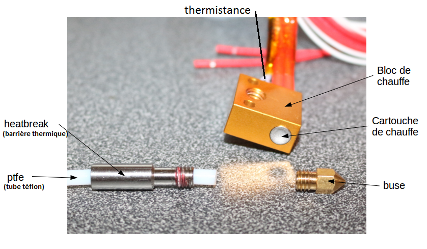

Laurent Charpentier Posté(e) Octobre 9, 2020 Posté(e) Octobre 9, 2020 Bonjour, j'ai changé plusieurs fois la buse de la tête d'impression de mon Ender 3 et hier au dernier changement, je me suis rendu compte que le filetage était foutu car je n'arrivais pas à visser correctement la buse . Du coup, je ne vois comme solution que de changer de tête d'impression et d'en commander une sur le net. Etant un peu bricoleur mais pas 3ème DAN en électronique, auriez vous des conseils ou des tutos pour m'aider pour la partie câblage, la visserie est à mon niveau ? Merci d'avance pour votre aide.
fran6p Posté(e) Octobre 9, 2020 Posté(e) Octobre 9, 2020 @Laurent Charpentier Tu peux aussi simplement ne changer que le corps / bloc de chauffe
Laurent Charpentier Posté(e) Octobre 9, 2020 Auteur Posté(e) Octobre 9, 2020 Oui, car c'est le corps de chauffe a pris cher. En fait, ce qui m'inquiète, c'est le raccordement à la carte mère car mes compétences en électronique sont limités.
RT36 Posté(e) Octobre 9, 2020 Posté(e) Octobre 9, 2020 Il y a 3 heures, Laurent Charpentier a dit : Oui, car c'est le corps de chauffe a pris cher. En fait, ce qui m'inquiète, c'est le raccordement à la carte mère car mes compétences en électronique sont limités. prends un hotend complet, alors https://www.aliexpress.com/item/4000056318247.html?spm=a2g0o.productlist.0.0.4c0b7d3a0Twp4V&algo_pvid=116e6c48-4d6a-4d86-adcc-0083cb61804c&algo_expid=116e6c48-4d6a-4d86-adcc-0083cb61804c-1&btsid=0b0a187b16022731652291795ecf5c&ws_ab_test=searchweb0_0,searchweb201602_,searchweb201603_
Laurent Charpentier Posté(e) Octobre 9, 2020 Auteur Posté(e) Octobre 9, 2020 EN fait, j'ai commandé un bloc complet: corps de chauffe, heatbreak, radiateur et connectique.
@hotpiaf Posté(e) Octobre 10, 2020 Posté(e) Octobre 10, 2020 Bonjour, un descriptif de la carte mere de la ender 3 si ça peut t'aider, je n'ai pas encore eu a changer le mien mais je suppose qu'il s'agit de "E hot" sur la photo? C'est pas compliqué en general il n'y a pas masse de connectique. https://st-technologie.com/fr/pieces-detachees-3d/13-carte-mere-dual-extruder-cr10cr10sender-3.html
