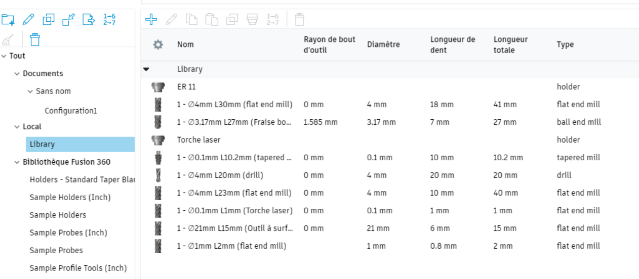

rampa Posté(e) Octobre 9, 2020 Partager Posté(e) Octobre 9, 2020 Ce qui est dommage, s'est dans la série de fraises qui ce trouve dans fusion 360, ce sont de gros diamètre et aussi une majorité qui sont en inch, ce qui complique pour les petites cnc, c'est pas toujours facile de refaire toute les données pour des fraises adaptée a la machine (il y en a beaucoup)? J'aimerai savoir s'il n'existe pas une bibliothèque métrique en petit diamètre (de 1mm à 3.175 mm de plusieurs coupe)et que l'on peut importer dans le programme ? Merci Lien vers le commentaire Partager sur d’autres sites More sharing options...
Jean-Claude Garnier Posté(e) Octobre 9, 2020 Partager Posté(e) Octobre 9, 2020 Hello @rampa C'est un faux problème que tu prends à l'envers. Il faut partir des fraises que tu as en vrai dans ton tiroir, diamètre et longueur, et à partir de là tu les crées au fur et à mesure dans Fusion Tu n'utilises pas la bibliothèque intégrée, tu prends la tienne (local) Lien vers le commentaire Partager sur d’autres sites More sharing options...
rampa Posté(e) Octobre 9, 2020 Auteur Partager Posté(e) Octobre 9, 2020 je vais prendre les type de fraise et faire de nouvel mesure Lien vers le commentaire Partager sur d’autres sites More sharing options...
