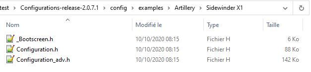

fran6p Posté(e) Octobre 13, 2020 Partager Posté(e) Octobre 13, 2020 Il y a 4 heures, eric09 a dit : Je pense partir de la derniere version de marlin et de le configurer pour ma config , je suis preneur de conseils merci .. Dans les exemples de configuration pour le dernier Marlin stable (2.0.7.1) figurent ceux de l'Artillery X1, par contre ils sont prévus pour la carte mère originelle donc tu devras adapter pour une SKR14 (platformio.ini pour l'environnement et a minima la carte à déclarer dans configuration.h, les ports série et certainement d'autres choses encore) : Citation // Choose the name from boards.h that matches your setup #ifndef MOTHERBOARD #define MOTHERBOARD BOARD_MKS_GEN_L <== à modifier #endif Lien vers le commentaire Partager sur d’autres sites More sharing options...
