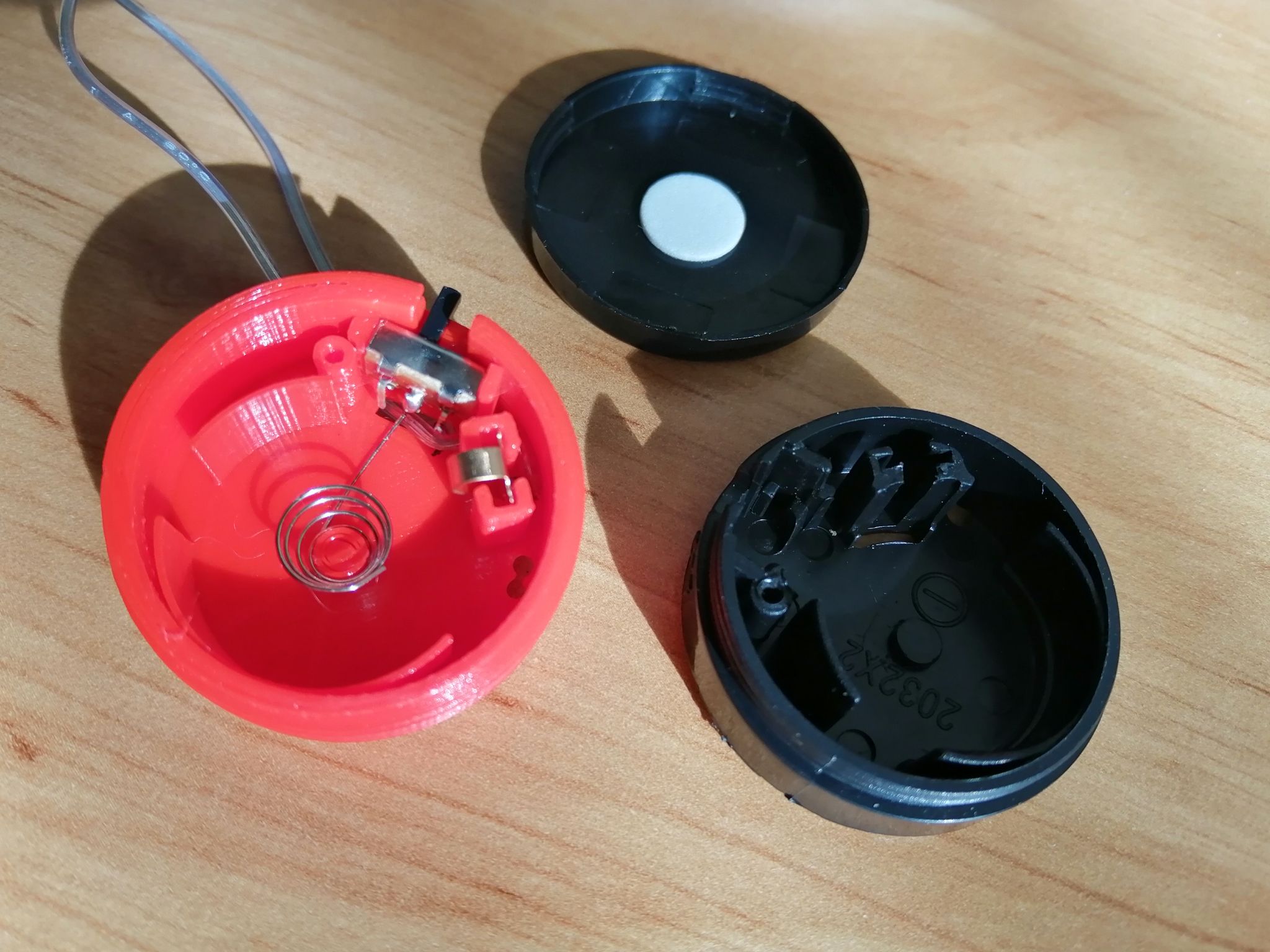

J'ai réalisé une copie d'un coupleur de piles 2x CR2032 car le boitier que je possédais était noir et je le voulais en rouge.

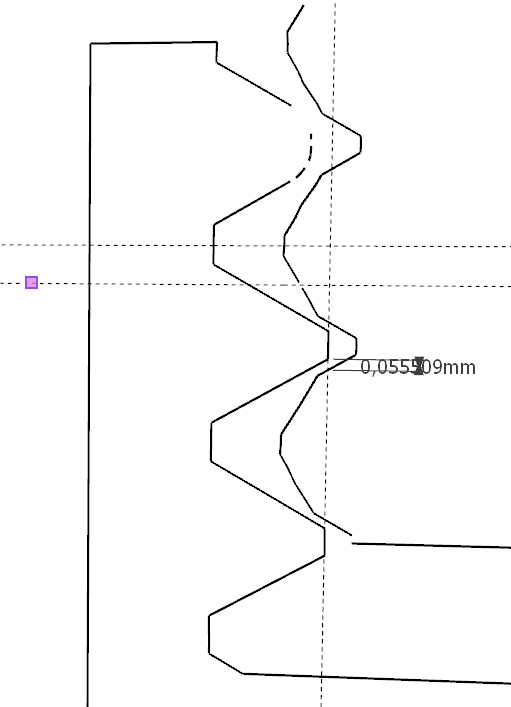

La partie la plus difficile, je l'ai réalisé sans problème avec un filetage approprié. Par contre, je butte sur le filetage du couvercle. Impossible le faire visser dans le boitier.
Voici ce que j'ai fait.

Bonjour et merci de m'avoir répondu. En attendant de mon côté j'ai réussi à faire quelque chose d'utilisable. Certes, ce n'ai peut être pas déontologique mais cela fonctionne à peut près. Ce qui me manquait, c'est la fonction pour pouvoir diminuer l'épaisseur du filetage et je l'ai trouvé mais peut être y a t-il une façon plus élégante de résoudre le problème.

Hello @FRANDSEN,
c'est confirmé dans tes num, le pas est commun mais il n'y a pas assez de jeu entre les filetages du corps et du couvercle: moins de 0,1 mm.
Si tu as déjà imprimé tes pièces, tu peux passer un coup de lime triangulaire sur le filet du corps afin de redonner du jeu et gommer les facettes, ça doit suffire.
Oui, c'est ce que j'ai fais sur les deux filetages et cela fonctionne correctement.

La réponse n'est pas forcément simple car elle dépend de la précision de ton imprimante.
Si ton imprimante ne varie pas en fonction de la longueur de la pièce imprimée, une valeur fixe suffit (chez moi, 0,15mm par coté en moyenne ça marche bien)
Si ce n'est pas le cas, alors oui, un % peut s'envisager. Il faut donc bien connaitre (et bien régler) sa machine pour savoir quoi appliquer.

Actuellement les trancheurs ne gèrent pas les G2 et G3 (interpolation circulaire),les forment cylindrique sont réalisée par un multitude de segments .c'est pour ça qu'en cas d'emboitement de deux cylindres ,ou en l’occurrence dans ton cas avec des filetage il faut mettre plus de jeu que si c'était des pièces usinées sur centre d'usinage ou tour CN.
