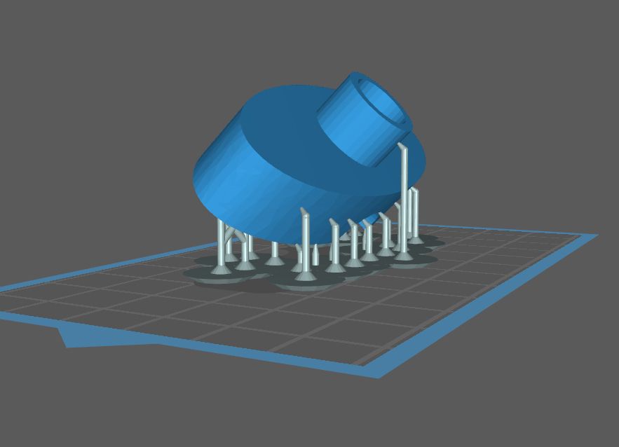

demandeinfos Posté(e) Octobre 17, 2020 Posté(e) Octobre 17, 2020 Bonjour, En essayant d'imprimer une pièce, je me suis aperçu que certains creux contenaient de la résine figée voire à moitié figée (considéré comme un dépôt ne faisant pas partie de la pièce). Pour éviter un long discours j'ai mis un schéma du problème ici. J'explique ceci par le fait que la pièce est posée d'un côté ou de l'autre parallèlement au plateau et quand les creux sont fermés la résine ne peut s'écouler ? mais peut-être que ça peut se résoudre en modifiant les paramètres d'impression ? J'ai essayé de résoudre le problème pour l'instant en inclinant la pièce de 20 % pour tenter de créer un écoulement de la résine mais j'ai rencontré d'autres problèmes que j'ai résumés ici. Evider la pièce ou faire un trou n'est pas envisageable. Pourriez-vous m'apporter des conseils pour mes prochains essais ? Merci d'avance pour vos avis.

pascal91 Posté(e) Octobre 17, 2020 Posté(e) Octobre 17, 2020 pour ma part je pense que c'est du a une mauvaise orientation de ta pièce . incline la de 45° sur la petite largeur et la face la plus large en premier ( avec des supports bien positionnés )

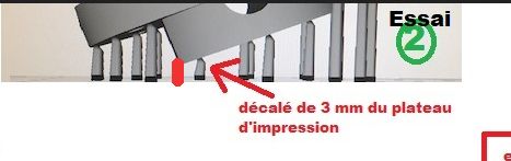

demandeinfos Posté(e) Octobre 17, 2020 Auteur Posté(e) Octobre 17, 2020 (modifié) bonjour, merci pour le conseil j’essaierai aussi est-ce que vous pourriez me transmettre un petit schéma rapide vite fait pour «incline la de 45° sur la petite largeur » je suis pas sûr de voir exactement la position, merci afin que je puisse peut-être anticiper au mieux la position des supports, y aurait-il une explication concernant l’absence d’impression d’une partie des supports dans mon deuxième essai à 20 % d’inclinaison où la pièce est décalée de 3 mm du plateau d’impression ? Encore merci d’avance Modifié (le) Octobre 17, 2020 par demandeinfos
pascal91 Posté(e) Octobre 17, 2020 Posté(e) Octobre 17, 2020 j'ai refait ta pièce grosso modo ,voila comment je vois les choses pour ton problème de supports , il en manque un essentiel ( enfin plusieurs ) je l'ai noté en rouge bon courage 2

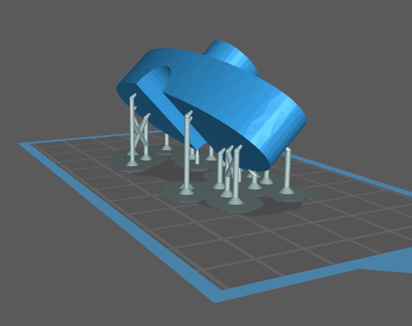

demandeinfos Posté(e) Octobre 21, 2020 Auteur Posté(e) Octobre 21, 2020 (modifié) Bonsoir @pascal@91 J'ai imprimé la pièce avec l'angle d'inclinaison de 45°, j'ai aussi changé de logiciel pour avoir des supports mieux répartis. La pièce est très bien imprimée sans dépôt dans les creux. Le seul souci que j'ai eu c'est que je l'ai trop collée au plateau et j'ai un dépôt de résine qui s'est formée : photo. Je vais réessayé en la décollant de 2 à 3 mm et ça devrait fonctionner. Pour l'instant je n'ai pas testé avec une autre résine, j'ai gardé la même. Bonne soirée. Modifié (le) Octobre 21, 2020 par demandeinfos
demandeinfos Posté(e) Novembre 8, 2020 Auteur Posté(e) Novembre 8, 2020 (modifié) Bonjour, Je relance des tests pour en décollant de 2 mm. Je me posais une question sur les supports du creux qui forme une voûte dans la pièce. Sur cet exemple ici on voit que j'ai posé les supports au milieu de la voûte ce qui fait que la partie la plus basse par rapport à la plate-forme d'impression est imprimée "dans le vide". Bon, au final j'ai l'impression que ça passe mais est-ce qu'il aurait été tout mieux d'en mettre des supports sur l'arête de la voûte que l'on voit "dans le vide" ? Merci d'avance pour vos retours/ Modifié (le) Novembre 8, 2020 par demandeinfos
demandeinfos Posté(e) Novembre 8, 2020 Auteur Posté(e) Novembre 8, 2020 Je complète mon message car l'impression est finie. A priori pas de souci sur les arêtes mais par contre sur les deux parties les plus proches de la plateforme. J'ai mis une photo ici. Je pense qu'en mettant deux supports sur les pointes ça devrait résoudre le problème ou le problème serait lié à autre chose ? Merci d'avance pour vos retours.
pascal91 Posté(e) Novembre 9, 2020 Posté(e) Novembre 9, 2020 Il y a 18 heures, demandeinfos a dit : Je pense qu'en mettant deux supports sur les pointes ça devrait résoudre le problème oui c'est indispensable 1
demandeinfos Posté(e) Novembre 9, 2020 Auteur Posté(e) Novembre 9, 2020 (modifié) Bonsoir, Merci pour vos conseils. Voici la dernière impression ici (on ne voit pas très bien). Elle a fonctionné avec un peu plus de supports à l'avant et en la décalant de 6mm de la plateforme d'impression, la pièce est bien réalisée sur l'ensemble. Il m'a fallu un bon nombre d'essais mais c'est formateur, et je vois un peu mieux le principe des supports. Je me posais une question du coup, car après cet essai je me dis pour la suite ce serait tentant de mettre des supports haut en décalant la pièce du plateau, mais si la pièce est bien plus grande, il y aura un risque qu'elle se décroche par le poids. Là on est sur une pièce qui fait ~5cm x 3 cm. Je me dis du coup que quand la pièce devient grande, c'est peut-être là que l'approche pour l'évider et mettre un radeau intervient ? En fait je me pose la question d'appliquer l'approche utilisée ici pour résoudre mon problème mais pour une pièce qui serait bien plus grande. De même, là j'ai pu utiliser des supports très fins, mais faut-il les épaissir pour les pièces qui sont plus grandes/lourdes ? Merci d'avance pour vos retours. Modifié (le) Novembre 9, 2020 par demandeinfos
