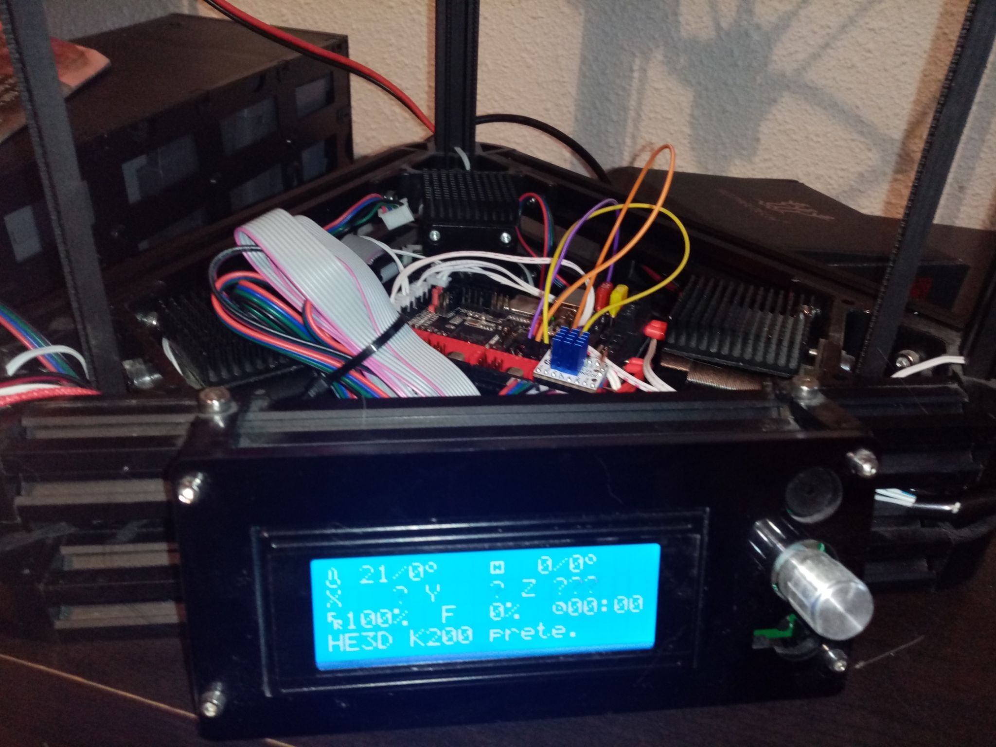

j ai utiliser Marlin 2.0.6.1 generic delta que j ai adapte.
je ne fais plus de home position car la réaction a été brutal et pas du tout attendu. la tête c' est écraser contre une traverse verticale de l imprimante pendant que le moteur forcer malgrer le endstop bien enfonce. ouf j ai débranche car j ai la main sur la multi prise a chaque test.
le souci c est que les axes ne corresponde pas ex: que je fasse +5mm sur X , Y ou Z a aucun moment les trois chariots sont syncro se qui pourrai correspondrai a l axe z pour monter ou descendre je ne parle pas du sens qui est inverse car je cherche déjà a me repérer sur mes axe sachant que je ne veut pas de STALLGUARD et que mes endstops qui pourtant sont bien branche sur la carte se retrouve inverse entre l' axe X et Y et ne fonctionne pas tout le temps.
je craint que cela ne vienne des drivers qui serai mal branche ou alors de Marlin mais ou ?
de plus bien que tous les driver soit a la même enseigne un axe et plus fluide que les deux autre qui sont très brut.
Bref quelqu'un peut il me venir en aide car après un weekend dessus je tourne en rond et bien que j aime les défis un peu techniques j' avoue êtres au bout du rouleau (de mon PETG pour le coup.)😅

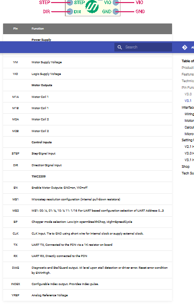

merci franc6p pour ton attention sur mon sujet. pour le lien je suis déjà passe dessus mais pas de version 3.1 des drivers seulement V3.0 et d après FYSETC les pins sont pas les même.
V3.0
2209引脚图V3.0
V3.1
TMC2209_V31_引脚图
lien: https://wiki.fysetc.com/Silent2209/#v30

sur le site du fournisseur il y a bien les connections des pin dont le clk au gnd afin que le driver utilise sont horloge interne ou alors sur un clk board afin de prendre l horloge de la board.  Puis il faut que je trouve un résistance de 1K pour le tx avant de le relier sur UART board. je me demande ce que je vais bien pouvoir démonter afin de trouver mon bonheur.😋
le RX lui va direct sur UART board.

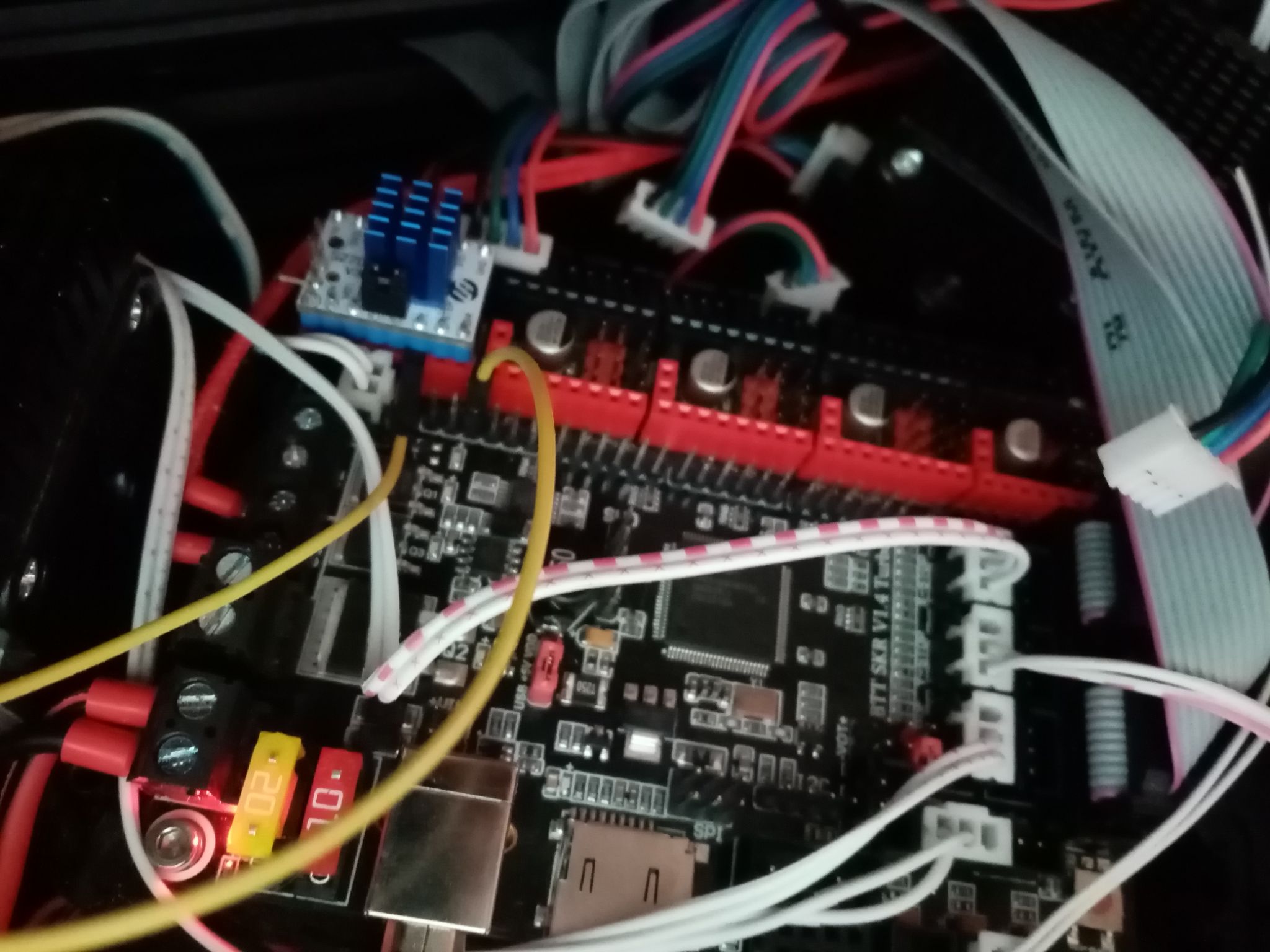

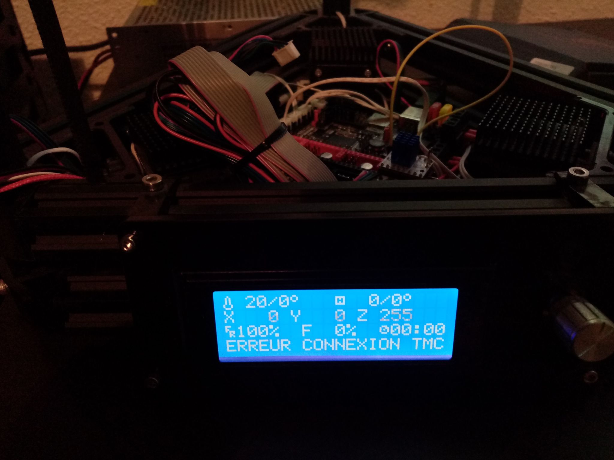

si j ai déjà teste le monde UART normal de la carte BTT skr 1.4 turbo et même avec les jumper en diagonal façon driver TMC2209 V3.0:
SKR_Modification_UART3.jpg mais rien a faire les drivers ne sont  pas reconnu en mode UART avec ou sans le cavalier sur le rx tx du driver.
et après une heure et demi de Marlin je viens de tester en plus les même méthode avec la pin clock relier au Gnd  du X-cls
toujours mode UART puis en diagonal le tous avec et sans le jumper rx tx.

Hello
Je te confirme à 100% que c'est le jumper à mettre droit en dessous comme dans la doc. Et le jumper au dessus du driver entre RX et TX. Pas besoin de résistance normalement. Vu le prix des résistances ça ne vaut pas le cout de les dessouder. Si t'es dans un rush, les vendeurs français sur ebay sont efficaces.
En revanche j'ai l'impression que tu n'as pas branché tous tes drivers pour faire les test.  Si tu as déclaré des TMC2209 dans Configuration.h il faut absolument les brancher partout où c'est le cas autrement il faut déclarer en TMC2209_STANDALONE ceux qui ne le sont pas. En d'autre terme ton erreur de connexion TMC n'est peut-être pas pour le X que tu testes mais pour les suivants qui n'y sont pas.

🤔le truck c'est qu'avec le jumper droit en dessous (mode UART) et celui sur le rx tx et même en raccordant la pin clock au gnd X-CLS toujours la même réponse de l'imprimante (elle me nargue la nuit et imprime de plus en plus de corde c'est bon signe tu crois ? 🥴)
je pense tester ce soir de rajouter le pin STEP sur STP du X-CLS pour voir.
Oui j ai bien déclarer qu'un seul driver dans le firmware hier soir car je me suis dit que quitte a bidouiller, faisons ça de manière intelligente en éliminant le plus de paramètre possible et surtout quitte a ce que ça crame autant qu'il y en ai que un de mort comme sa il m'en reste quatre pour pouvoir faire tourner l'imprimante. (ou 4 autre essai erreur avant le: Insert Coin to Try Again! bien que les partis soient couteuses ça reste un super jeux(je doit être maso ou un peu fou pour aimer me torturer les neurones mais que veux tu j'adore les casse tête.)😝)

CK/CLK ne doit pas être raccordé. Si tu as mis un autre jumper en dessous que celui de l'UART, c'est faux. Les infos que je te donne sont basées sur le schéma électronique de la SKR disponible sur le github BTT.

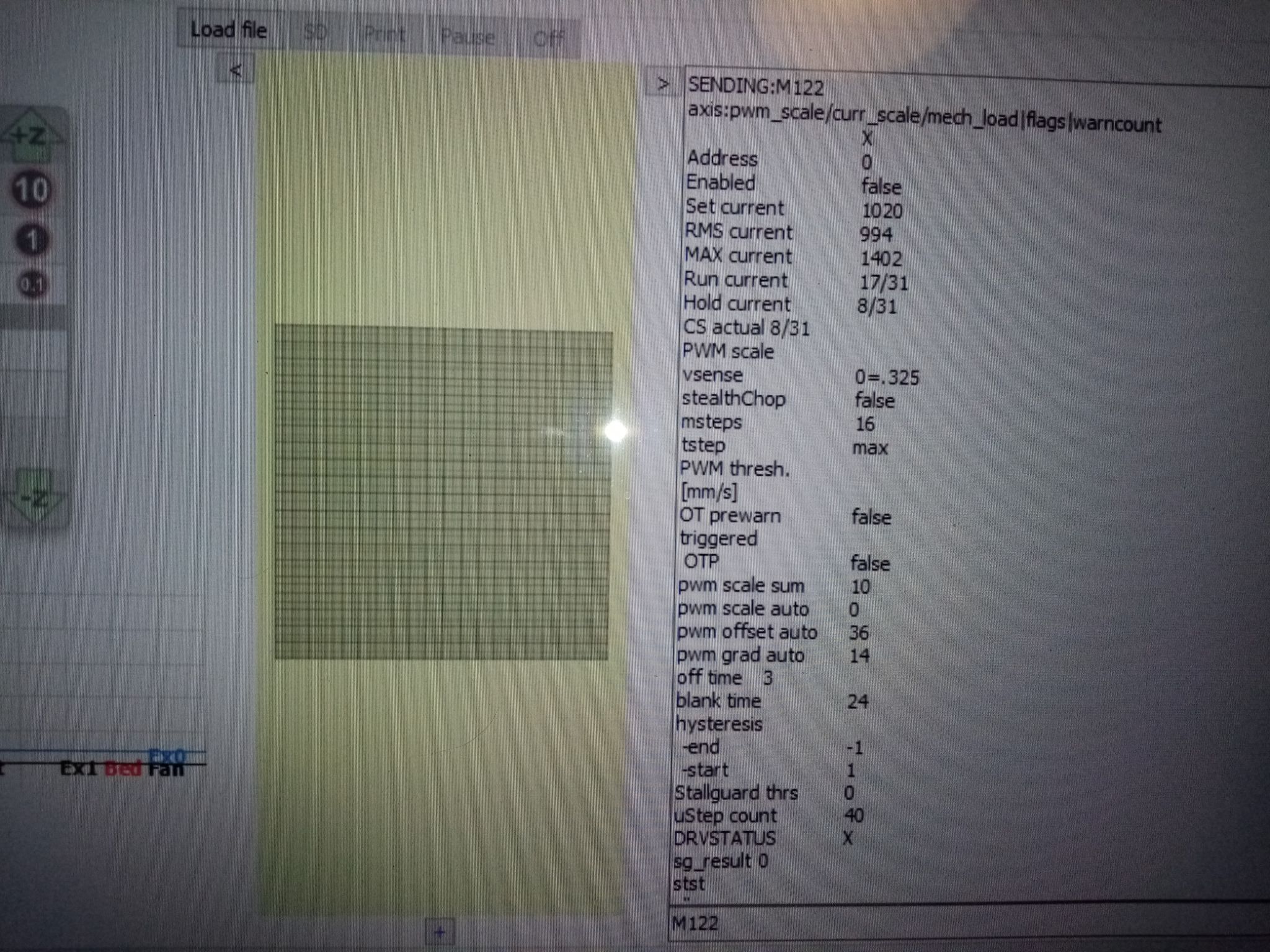

Il te reste la possibilité d'activer TMC_DEBUG dans la configuration de Marlin. Et utiliser la commande M122 pour avoir le diagnostique complet.

Bon maintenant les quatre drivers sont bien reconnu en UART avec ou sans la cablasse pour clk, step, et dir. le problème viens du fait qu'a chaque test il faux bien remettre l'imprimante sous tenssion car en mode USB firmware elle écrit toujours que les TMC ne sont pas reconnu car UART pas alimente et sa ne pose pas ce problème pour le mode STANDALONE.
tu parle d'une salop*** de détail a la c** qui te fait tourner en rond un moment pour rien (au moins j'aurais appris cette subtilité et un peu plus de Marlin a force de le parcourir et sans compter sur ma Board et ses PIN.)
du coup simple jumper mode UART comme BTT indique + jumper sur driver pour RX et TX et le driver TMC2209 et bien reconnu en mode UART du moment que la board a son cavalier en mode alim et pas sur USB firmware.
