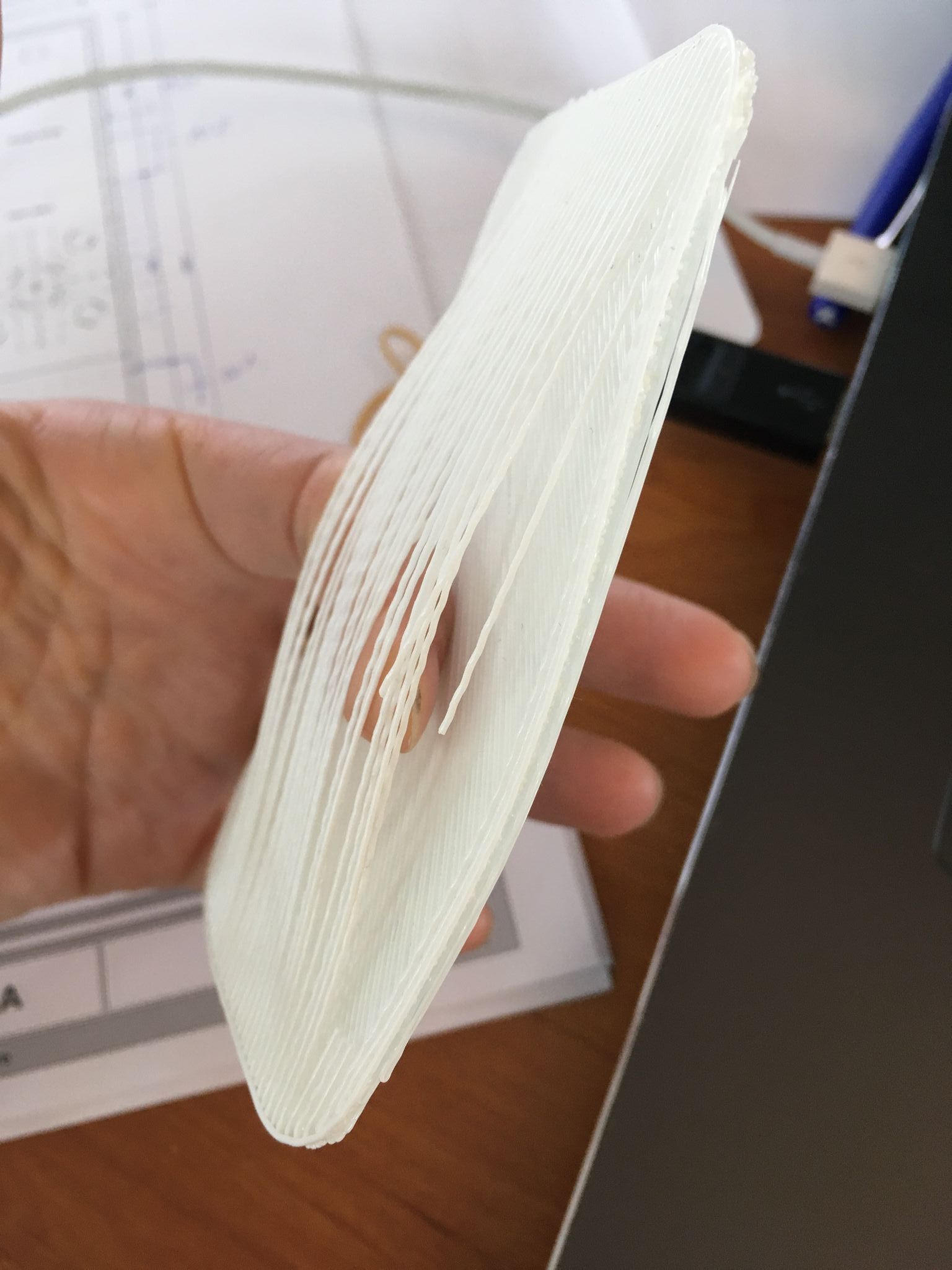

Novice dans le domaine de l'impression 3D j'ai besoin d'aide pour retrouver mes petits... 🙂
L'imprimante 3D sur laquelle je travaille est une CR10S PRO de chez CREALITY.

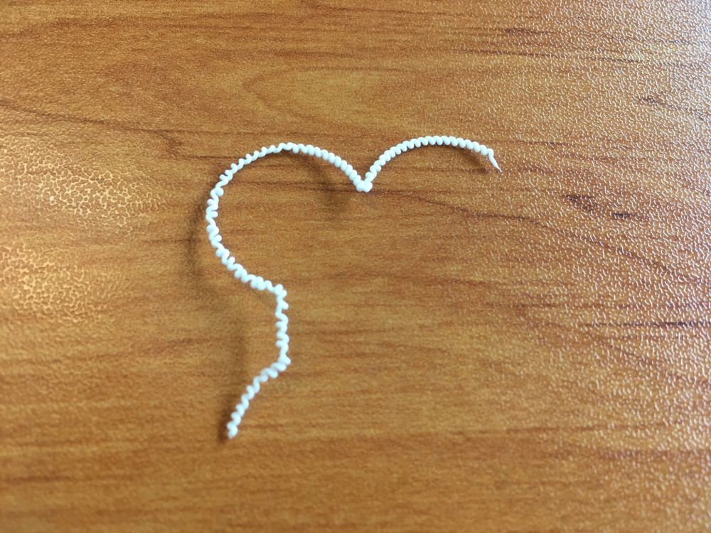

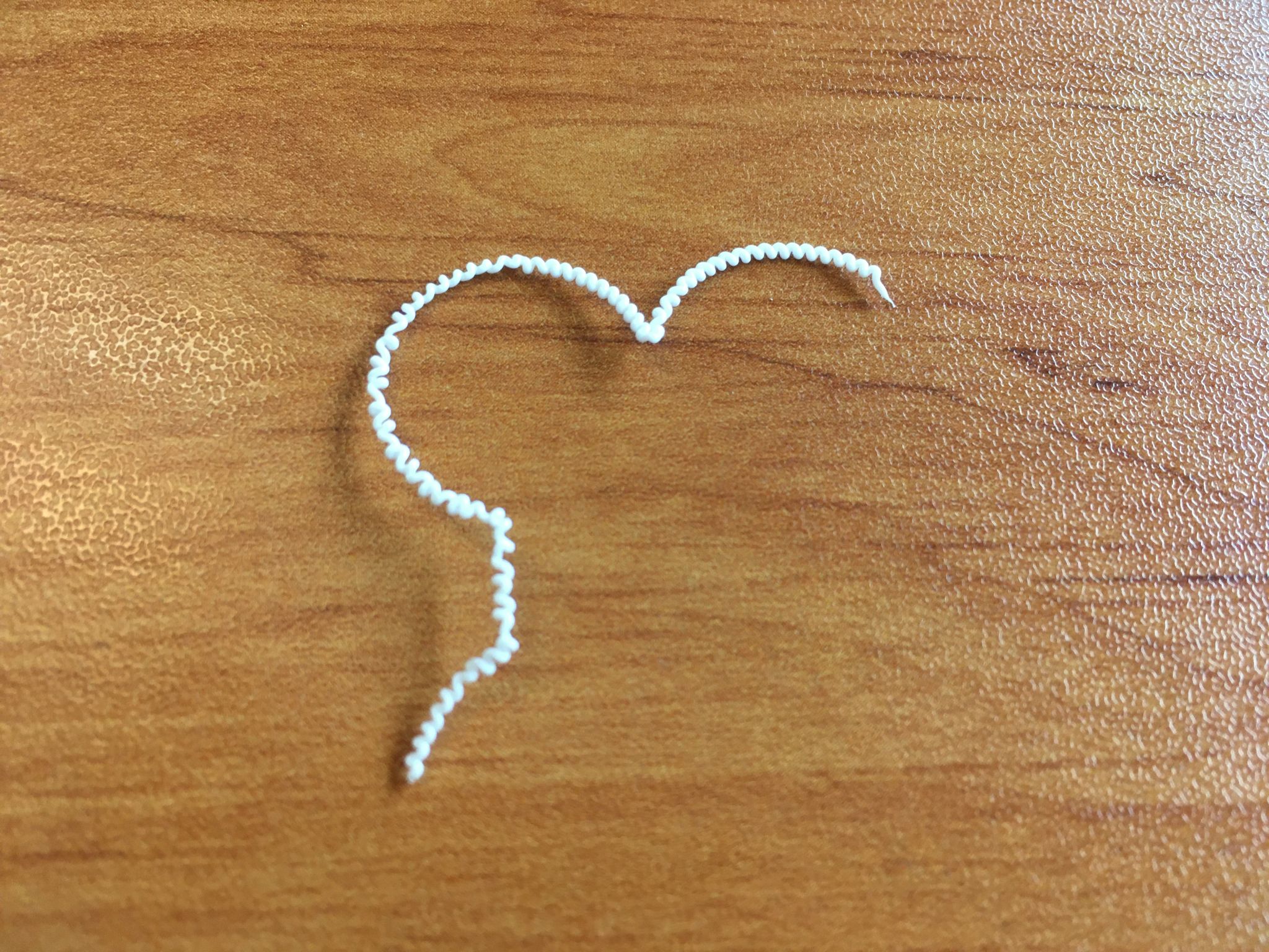

Après quelques impressions plutôt réussies, nous sommes confrontés à plusieurs problèmes d'impression :
 1- L'impression ne sort pas "nette". Présence de "zig/zag" dès la première couche du support
2- Les différentes couches du support ne sont pas soudées entres elles.
3- Une face pleine de notre fichier GCODE est finalement imprimée avec un taux de remplissage avoisinant les 95%...
Nous avons modifier pas mal de paramètres dans le slicer CURA pour essayer de comprendre le problème mais en vain ...
En espérant trouver des réponses ici 🙂
Serait-l possible de poster le STL pour regarder si il n'y a pas d'erreur ?
Si pas possible, tu peux controler dans Cura  ' l'imprimabilité' du STL dans l'option  image.png.a94456167c4d9a04e33b618095d68abd.png
Salut,
1- As-tu réglé la mécanique (plus d'infos ici)?
2- As-tu calibré ton détecteur inductif? voir ici
3- As-tu calibré ton extrudeur? voir ici (la marque de la machine est différente mais le principe est identique)
4- as-tu calibré le flux, les axes,...? voir ici (section réglage flow notamment mais pas que...), même remarque que pour le point 3.
Cela peut paraitre très fastidieux, mais c'est un passage obligatoire pour ne pas s'arracher les cheveux après.
Bon courage.
