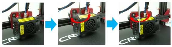

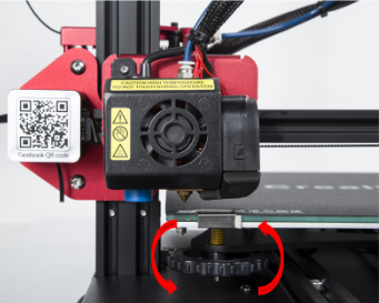

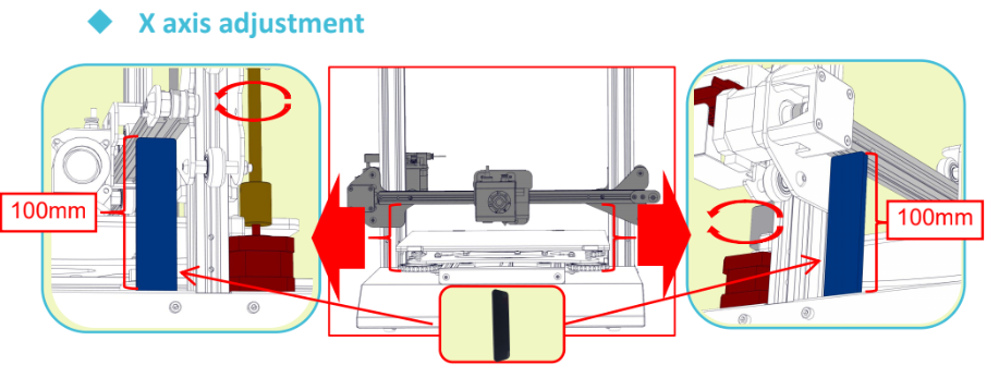

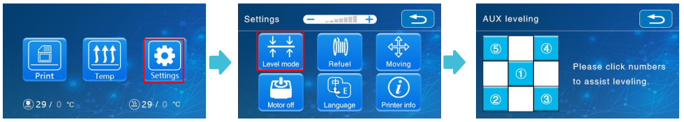

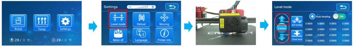

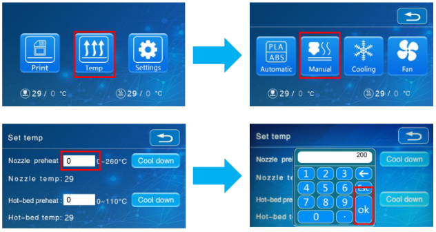

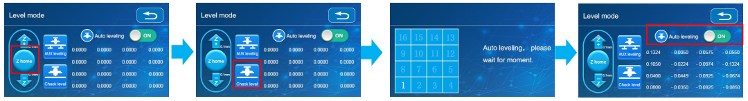

Asfalt Posté(e) Juillet 2, 2019 Partager Posté(e) Juillet 2, 2019 (modifié) Bonjour, Etant nouveau dans le monde de l'impression 3D, je découvre ce monde avec surprise. Je m'attendais à des outils beaucoup plus rôder que ça ne l'est actuellement. Devoir aller chercher sur les forums dans la 1ere heure du déballage de l'imprimante pour comprendre son fonctionnement, n'est pas normal, a mon sens. Mais bref, pour le moment avec CREALITY c'est comme ça, faisons avec. Je souhaite donc mettre en place un post recensant les différentes informations concernant la CREALITY CR10 S PRO pour m'aider, et aussi aider les prochains nouveaux. J'ai besoin de votre aide pour corriger / compléter ce post. Merci d'avance. - PROCEDURE - Fonctionnement d'une imprimante 3D : Vidéo qui explique bien son fonctionnement Montage : Pour cela rien de plus simple suivre la notice. ( Ici le manuel en PDF ) Réglage de l'axe X : Pour le réglage de l'axe X, il faut utiliser la cale de 10cm fourni, la caler bien droite sous la courroie, et regler en fesans tourner la vis sans fin derriere. (Penser a tenir l'autre vis sans fin pour pas qu'elle ne tourne en même temps) Réglage de l'axe Z : Visser toutes les vis du plateau a fond sans forcer et desserrer de 1 tour. Allumer l'imprimante et chauffer le plateau à 60° et la buse à 200° (MENU : Temp > Manual > Nozzle 200° et Hot-Bed 60°) Une fois les températures atteintes, cliquer sur MENU : Settings > Level mode, la buse va se placer sur la position du milieu et avec les touches Z+ et Z- ajuster la hauteur avec une feuille de papier A4, il faut que la buse frotte le papier sans l’accrocher. On va régler le détecteur de leveling : dévisser la vis du dessus jusqu'à ce que la led rouge soit éteinte, et revisser jusqu’à ce qu'elle se rallume. Appuyer sur Z Home, la buse va se placer sur la position du milieu et ajuster de nouveau la buse avec une feuille de papier avec les touches Z+ et Z- et recliquer sur Z Home. Réglage de l'axe Y (Le Plateau) : 2 méthodes existe, le faire manuellement sans les moteurs et sans le mode AUX LEVELING, ou en automatique avec le mode AUX LEVELING. MANUEL : Désactiver les moteurs , cliquer sur MENU : Settings >Motor Off Déplacer manuellement la buse dans les 4 coins du plateau et régler la hauteur de plateau avec les vis en dessous. Avec une feuille de papier A4, il faut que la buse frotte le papier sans l’accrocher. Ne pas hésiter a le refaire 2x. A la fin valider le point du milieu. Automatique : Cliquer dans MENU : Settings > Level mode > AUX LEVELING Cliquer ensuite sur chaque coin, pour que la buse se déplace et ensuite régler la hauteur de plateau avec les vis en dessous. Avec une feuille de papier A4, il faut que la buse frotte le papier sans l’accrocher. Ne pas hésiter a le refaire 2x. A la fin valider le point du milieu (1). Une fois que c'est fait, cliquer sur Z Home, une fois que la buse s'est déplacé , cliquer sur Check level. La buse fera le chec kde 16 points. Ne touchez plus a ce menu ensuite. Les paramètres sont enregistré dans l'imprimante. Tester l'impression : Pour la première impression, utiliser le fichier Dog_Test contenu sur la carte SD. Au début d'une impression, regarder bien le départ, et ajuster la hauteur de buse avec le bouton Adjust > Z- et Z+ Ensuite vous pouvez essayer le Test Bed Calibration ici pour valider votre configuration :https://www.thingiverse.com/thing:3409848?fbclid=IwAR2Q3_BtI3UeNdZvZAobStS9_dGBbsSYJObGzkPBRsEdqdG9zqN2ktt7e3k Mise à jour du firmware : Télécharger le firmware ici : https://fr.creality3d.cn/creality3d-cr-10s-pro-p00253p1.html Tuto ici : https://www.youtube.com/watch?v=SBX30GmM3Qo Problèmes d'impression et solution : https://cults3d.com/fr/blog/articles/identifier-corriger-defauts-problemes-impression-3D Modifié (le) Juillet 2, 2019 par Asfalt 3 Lien vers le commentaire Partager sur d’autres sites More sharing options...

safran Posté(e) Juillet 2, 2019 Partager Posté(e) Juillet 2, 2019 Bonjour Tu verras qu'en réalité ton Z va bouger en contrôlant avec la cale de 100. Les vis de commande des Z ne sont pas irréversibles et la moindre contrainte fait tourner les vis dès que les moteurs ne sont plus alimentés. Pour cela il faut mettre une courroie de synchronisation ce que je vais faire en septembre (j'ai mon projet en tête) . Il faut également résoudre le problème de fixation des écrous des vis de commande car c'est du grand n'importe quoi. Il faut libérer les contraintes en X et Y mais surtout pas en Z. Pour le moment je me fais la main avec le système actuel ( j'apprends) mais je compte bien remédier à tout ça. Une autre aberration également c'est la bobine accroché en haut du portique, il faut faire un support indépendant de la machine à poser sur la table. C'est complètement idiot d'ajouter cette masse d'un kilo à cet endroit. Pour la procédure de mise à niveau cela semble convenir je n'est pas de problème pour le moment. Une bonne machine mais il y a encore du boulot pour la rendre fiable car tant que les problèmes de mise à niveau ne sont pas résolus difficile d'identificatifier les autres. 1 Lien vers le commentaire Partager sur d’autres sites More sharing options...

Peebee Posté(e) Juillet 15, 2019 Partager Posté(e) Juillet 15, 2019 Le 02/07/2019 at 11:01, Asfalt a dit : Visser toutes les vis du plateau a fond sans forcer et desserrer de 1 tour. Bonjour Je croyais qu’il ne fallait pas viser a fond pour ne pas déformer le plateau ? Lien vers le commentaire Partager sur d’autres sites More sharing options...
fran6p Posté(e) Juillet 15, 2019 Partager Posté(e) Juillet 15, 2019 Le 02/07/2019 at 12:45, safran a dit : C'est complètement idiot d'ajouter cette masse d'un kilo à cet endroit. Nous sommes pourtant un certain nombre à la faire, certes pas sur une CR10 S pro, mais sur les modèles plus anciens, un système de renforts de l'axe Z y est facilement installable. Un utilisateur @Guizboy y place même des bobines de 2,3kg . Je n'ai jamais rencontré de problème ni de déformations lors d'impression de pièces hautes dues à la position de cette bobine en haut de la structure (et ça fait deux ans que ma CR10 imprime ). Lien vers le commentaire Partager sur d’autres sites More sharing options...

funcara91 Posté(e) Mars 27, 2020 Partager Posté(e) Mars 27, 2020 je ne comprend pas je n'arrive pas a regler avec la calle. des que jessai de faire tourner une des visses sans fin en tenant l'autre ca ne marche pas des que je lache l'autre tourne aussi. 1 Lien vers le commentaire Partager sur d’autres sites More sharing options...
